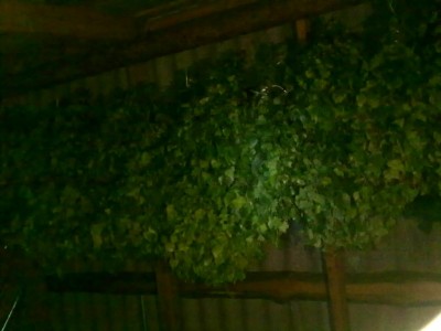

сделали веники березовые. 55 штук :)

ВованнГуманно! :thumbsup: Не поздновато чутка ты их рубанул? Троица уже была..
Re: Баня, сауна, парная
Непрочитанное сообщение Вованн » Пн июн 18, 2012 17:52:29
да нормально, думаю. Вчера искал место получше, дак в одном леске уже "сережки" на ветках появились. Сегодня съездили с молодых березок нарезали :thum1:
кто-то наоборот говорит, что рано веники делать. Но отец всегда в середине июня делает :hmmm:

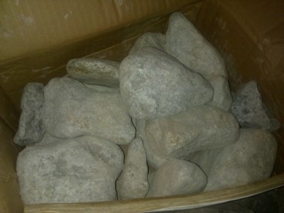

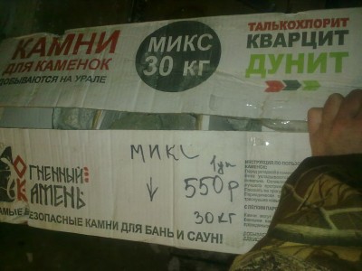

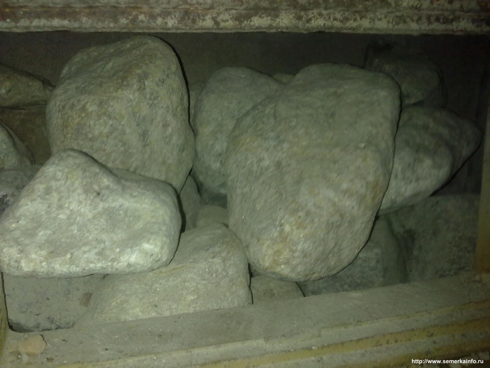

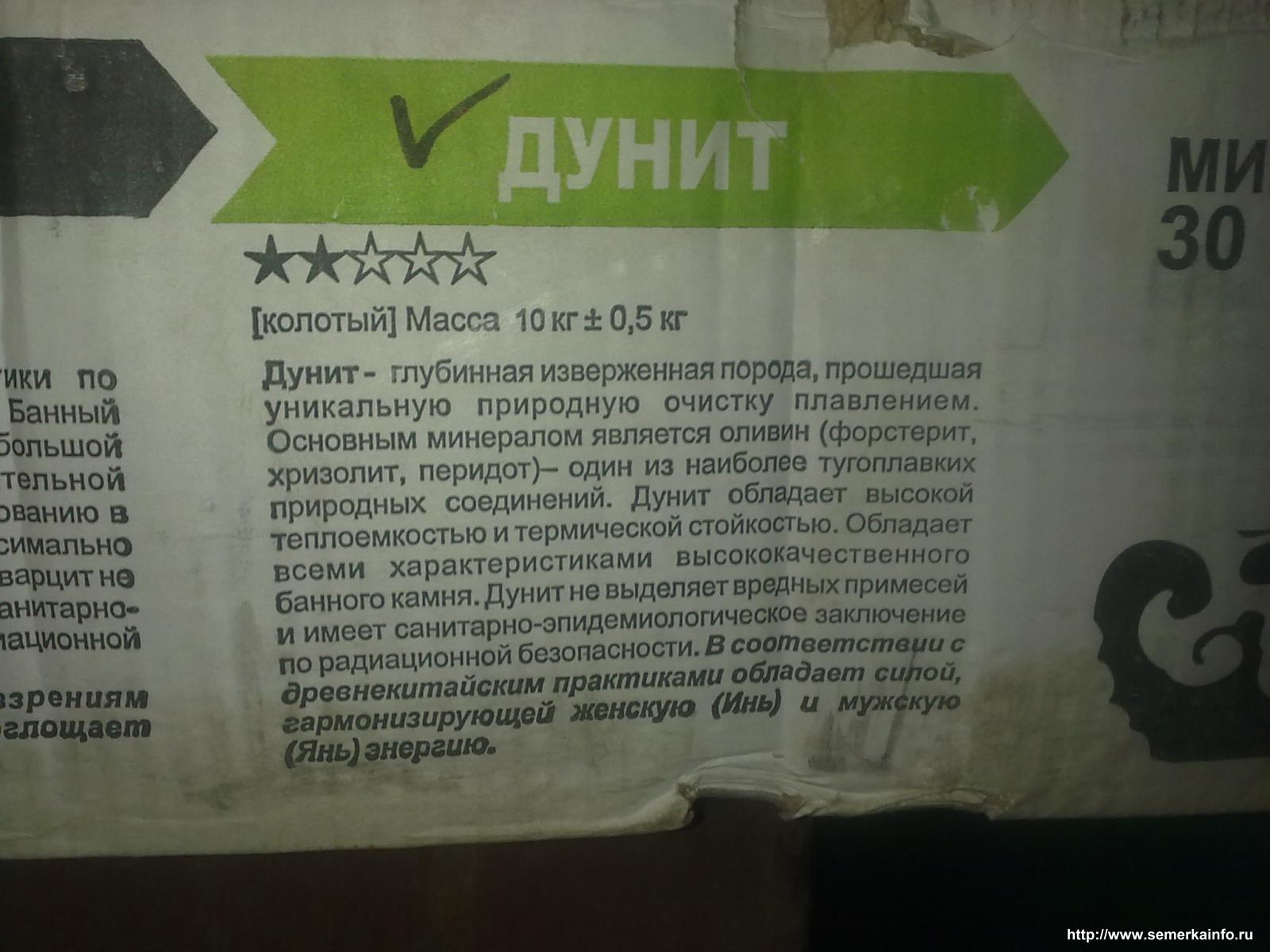

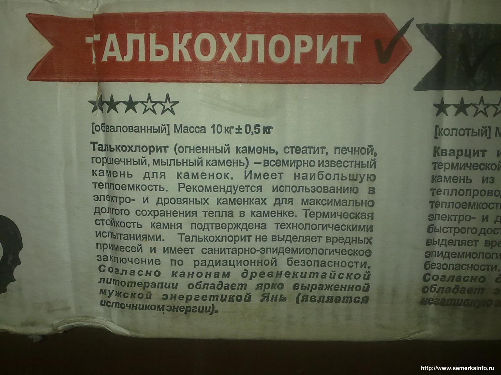

Купили новые камни для бани. Вошли все 30 кг. Старые выгребал - офигел. Все рассыпались, на дне дак вообще в песок. Целые были только по углам :psih:
От новых звук и пар выходит объемный, без хлопков и взрывов :D
Пойду испытаю :)

рустем, у нас нету горных :psih: речные камни на последней фотке в виде песка :D

Оттуда и я беру. Но это не здорово. Нужны камушки невулканического происхождения. А весь Кавказ оттедова :sad: .

550 руб
Сообщения: 42185
Благодарил (а): 2711 раз
Поблагодарили: 5092 раза
Непрочитанное сообщение Буйный » Сб янв 05, 2013 16:58:48
рустем писал(а):Почём купил-то?
550руб/30 кг( с фотки). Нормальная цена :yes: .

Тогда выгодно,чем мотаться.

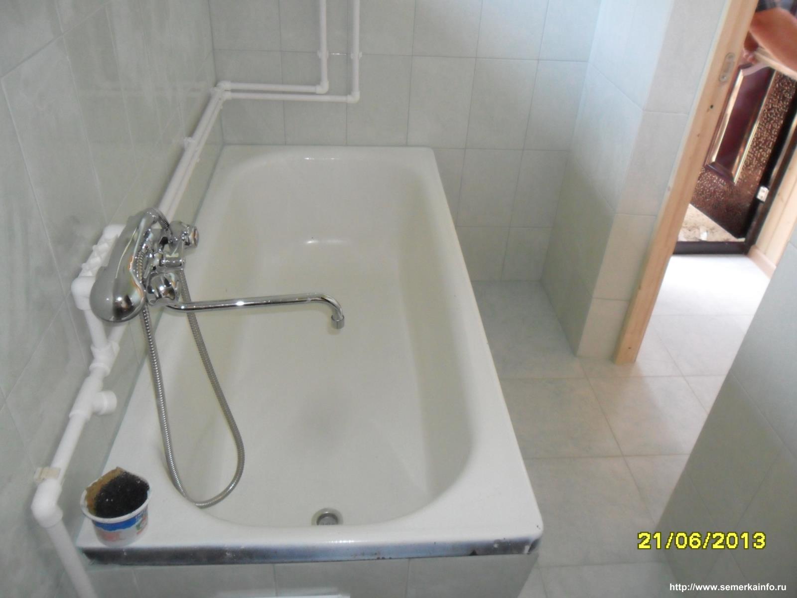

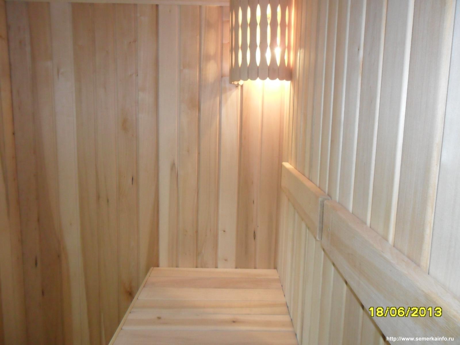

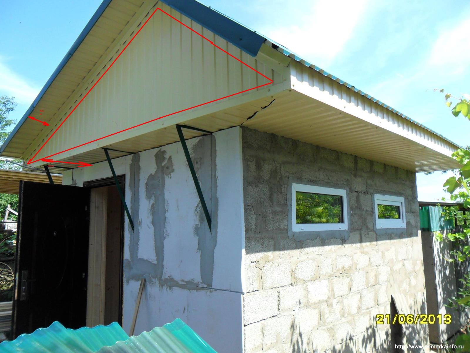

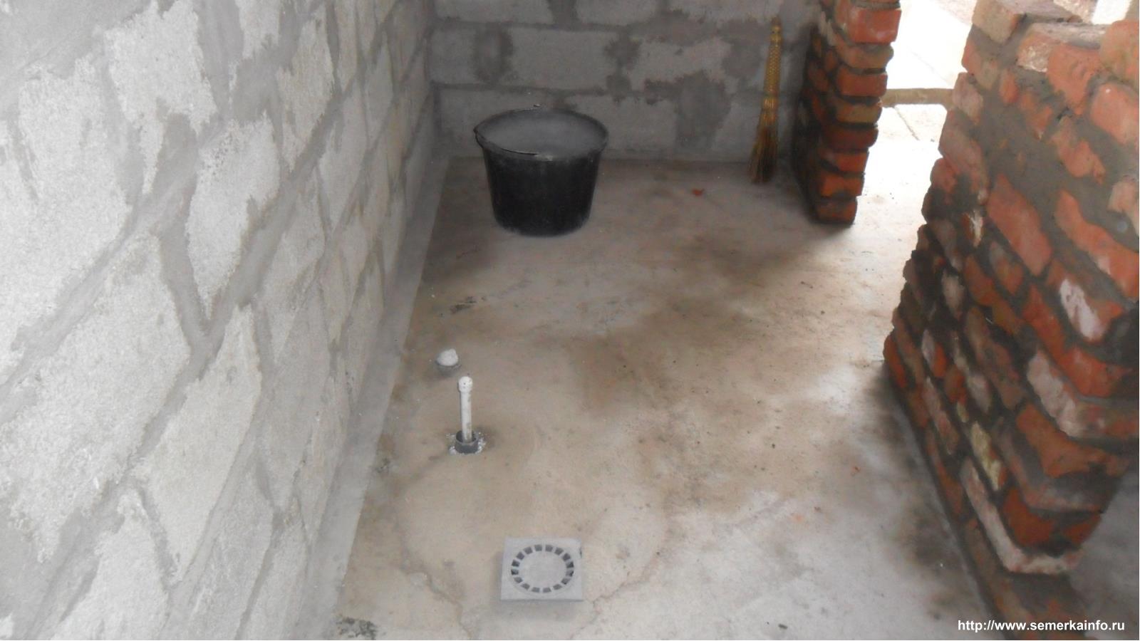

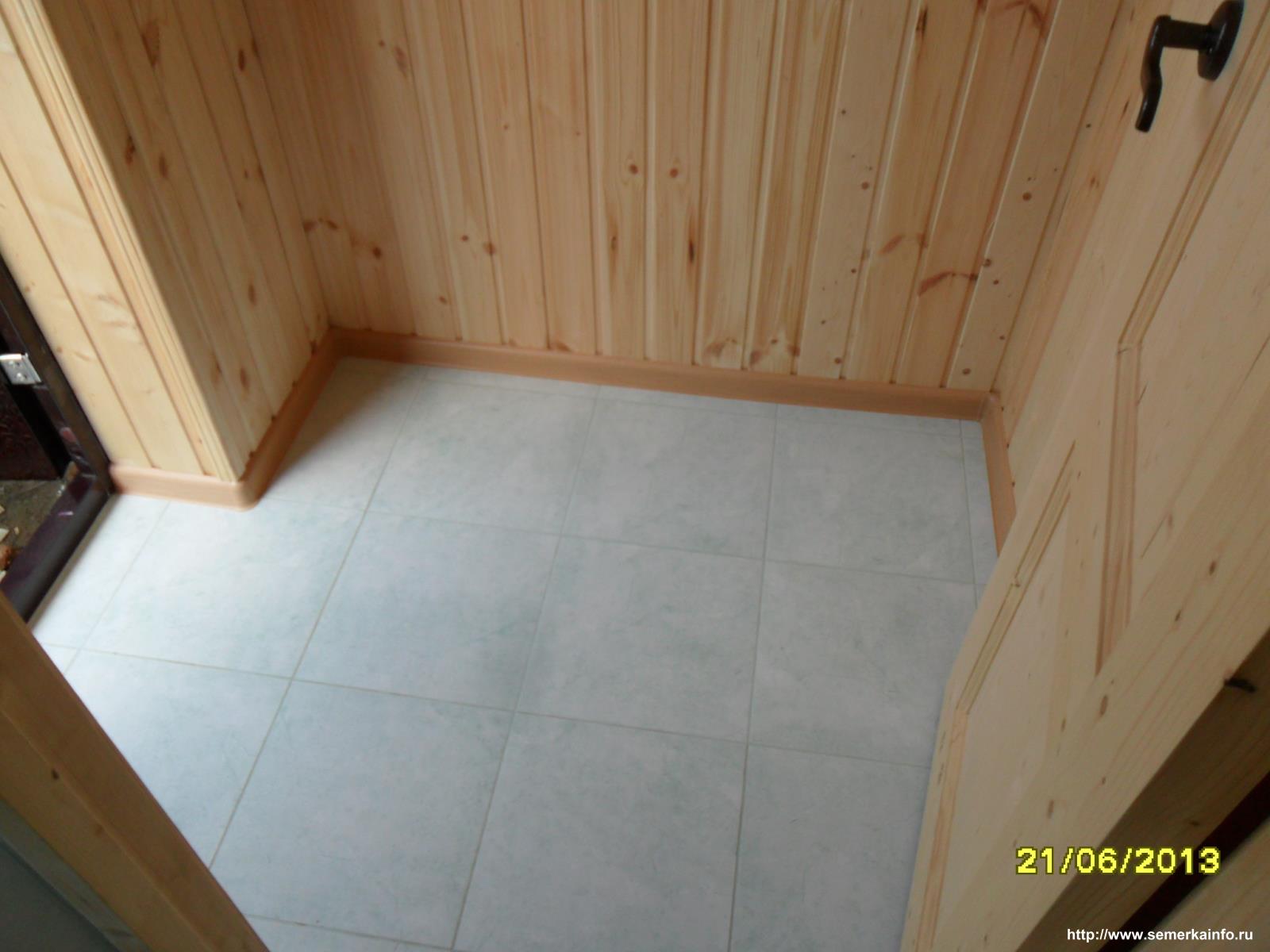

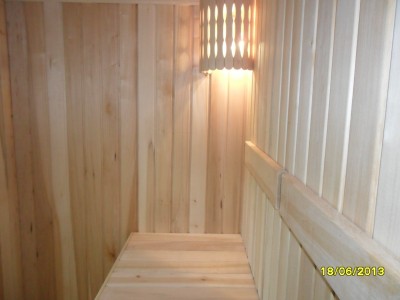

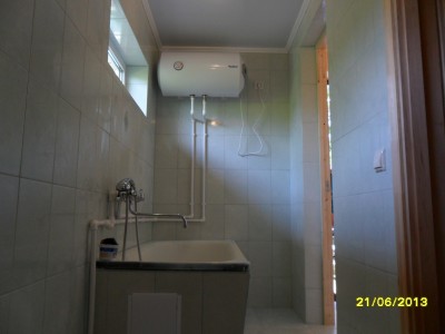

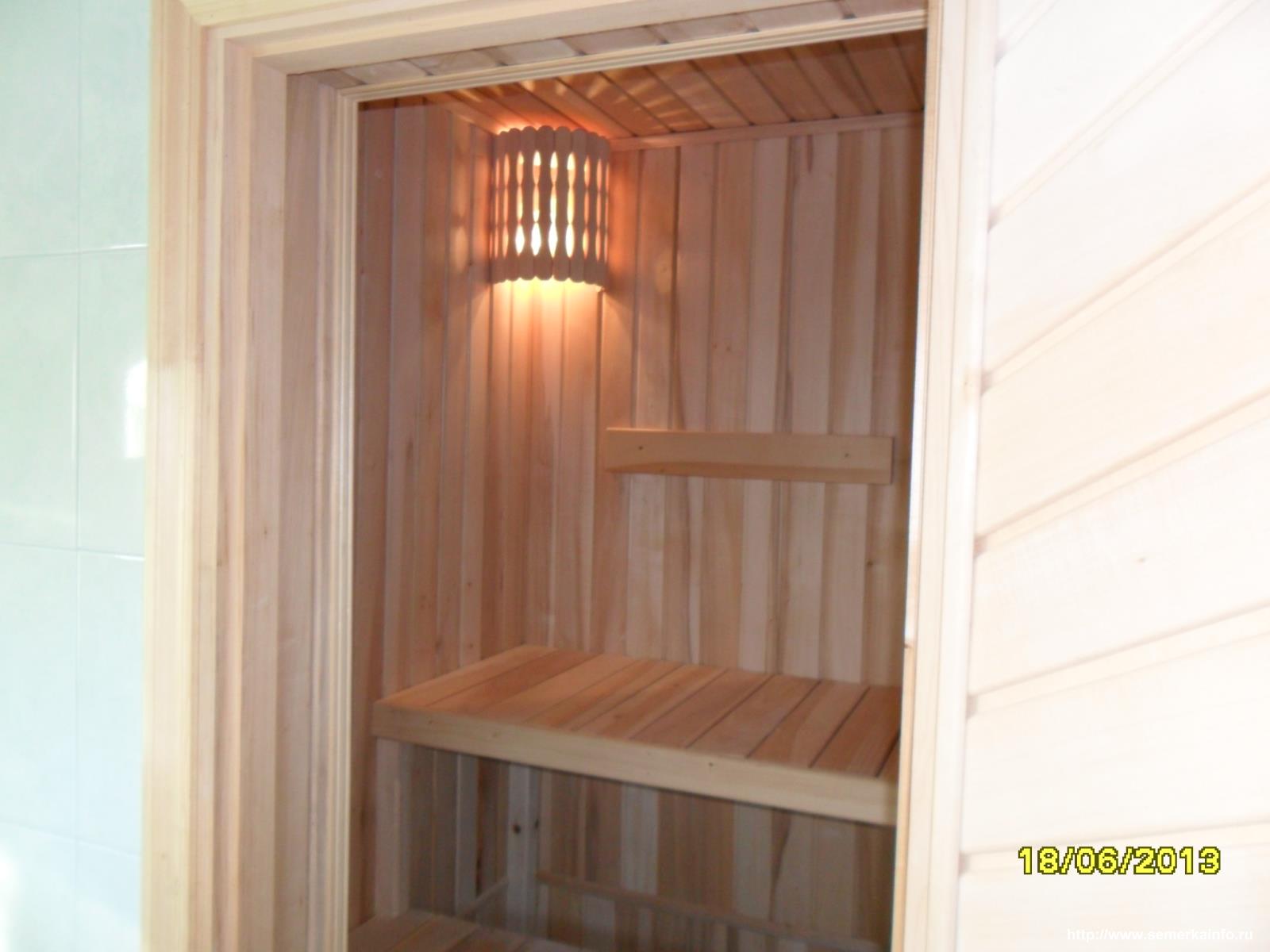

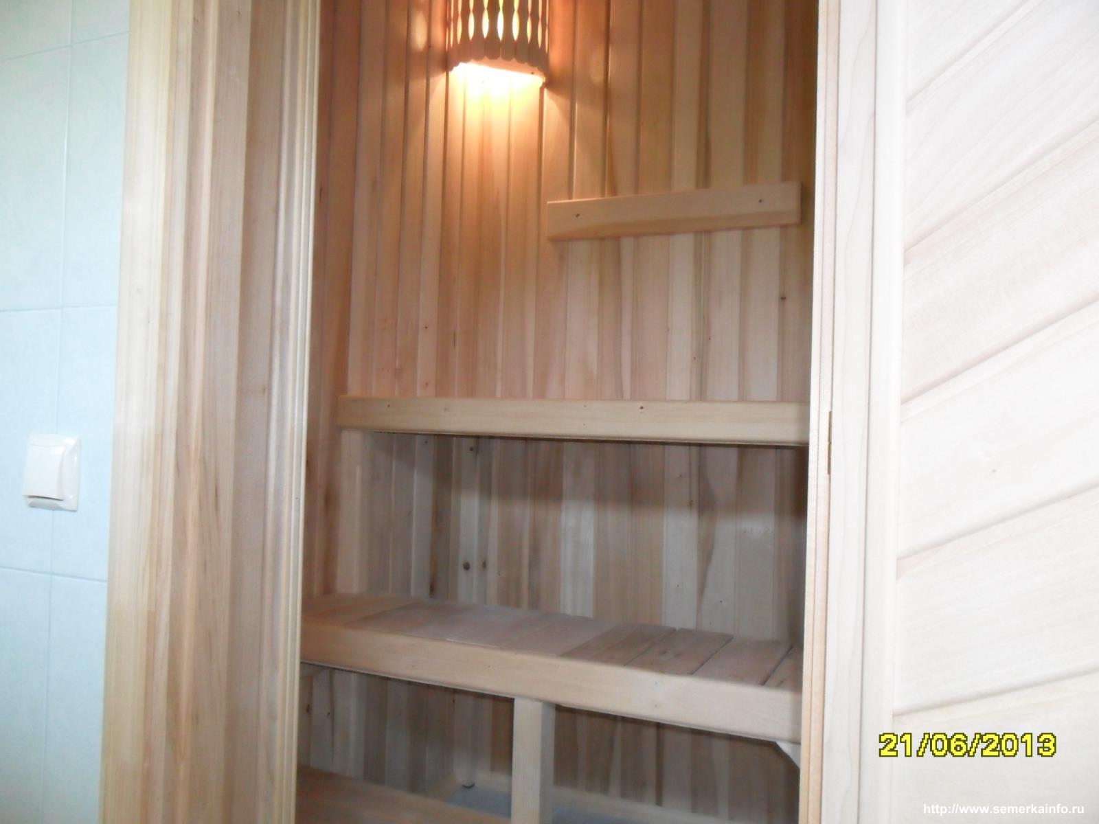

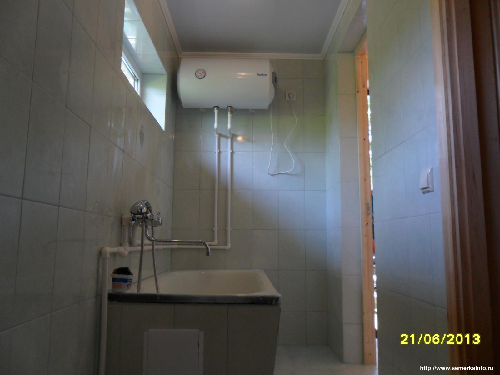

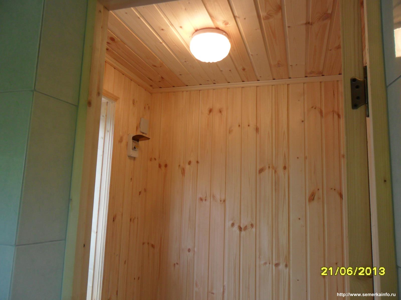

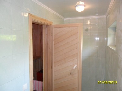

Вот моё летнее творение соседке по улице. Всё, от "проекта" до фундамента, канальи, воды и крыши, собственными ручками с напарником. Парная - липа. Прихожая - сосна. Внешняя отделка стен отложена до весны и денег. Бобриха довольна, мой карман тоже :oldtimer: .

Буйный, у Вас "золотые" руки! Класс! :thum1:

Непрочитанное сообщение zalex » Сб сен 21, 2013 8:40:56
Гуманно! :thum1: :)
А зачем упоры из уголка со стороны двери?

Непрочитанное сообщение Буйный » Сб сен 21, 2013 16:57:26
zalex писал(а):А зачем упоры из уголка со стороны двери?
Поддержка оконечной балки потолка(4м) и, соответственно, треугольника стропил крыши(3+1,5м) - общий вылет козырька над дверью по крыше 90 см(50+40см). Ну, типа, чёб на дверь дождь не закидывало и башмаки сухие стояли :D . Уголки на шпильках сквозь всю стену(не на анкерах!).
