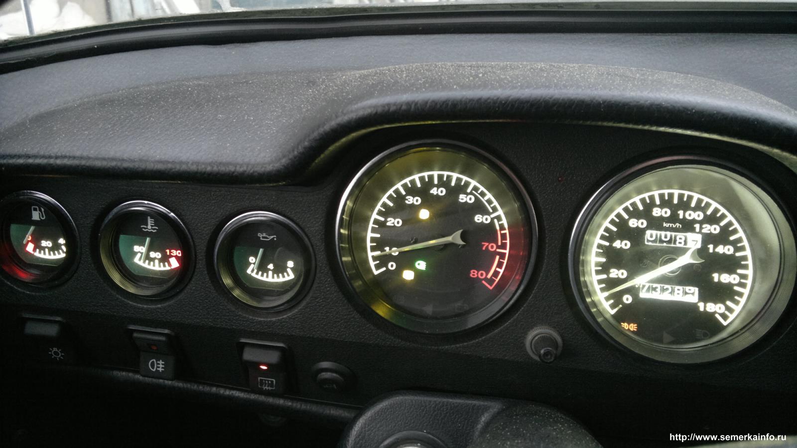

А я себе разделил другим способом поворотники. Правда у меня вся приборка переделанная. Таким образом левый поворот у меня на тахометре, правый на спидометре. К сожалению, фоток нет где светятся сами поворотники, но если присмотрется, то на фото будет видно где они расположены
Опишу где что находится:
Тахометр:
Самый верхний по центру - Check (по скольку у меня стоит МПСЗ)
Ниже слева на право - топливо, давление масла
Ниже стрелки тахометра слева на право - ближний свет, ПТФ (ДХО)
Следующие слева на право - обогрев заднего стекла, подсос, малое количество тормозной жидкости
Где были стандартные индикаторы, слева на право - ручник, левый поворот, заряд АКБ
Спидометр:
Здесь дополнительных не делал, в виду конструкции наших спидометров, тяжело чет дополнительно поставить, хотя я и не старался.
габариты, правый поворот, дальний свет

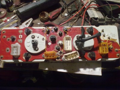

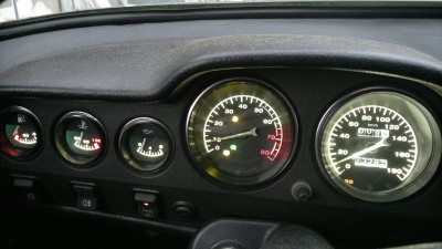

здравствуйте . а вот как у меня получилось на седьмоц понели подключал к 1 и 3 контакту кнопки аварийки
подклюсение ламп в приборке
приборка
облицовка
итог
