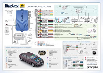

Непрочитанное сообщение LЁLIK » Пт янв 03, 2014 17:07:31
Имеется ВАЗ 2107 инжектор, имеется сигнализация мангуст LS 7000D.
Прикрепляю скан подключения...
Но по-деревенски кто может объяснить что куда подключать?
ЦЗ даже и не знаю буду ставить или нет... по поводу актуаторов, то будет их 2 на передних дверях.
зы. И еще вопрос... на фото видно внутреннее реле блокировки ( 2 черных провода) Так вот, на что поставить блокировку? Бензо-Насос? Или еще на что?
