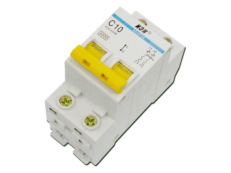

1. почему автомат "одинарный" - а не такой, как например, как на ФОТО???
2. Прямоугольники с точками - это что? металлические шины??? как на ФОТО???

автомат однополюсной, потому что по нашим нормам ноль ни должен прерываться. Шина такая, как на фото. Хотя в Европе, говорят, ставят двухполюсные. Двухполюсные хороши там, где очень плохой ноль - в сельской местности.
