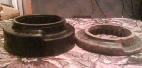

купи проставки увеличенные под пружины
они ставятся над пружинами
вот так выглядят передние
а задние, по высоте, больше.
У меня пять человек в машине и полный багажник и все ОК.

VVB писал(а):вот так выглядят передние
...а вот так задние. Ток, желательно, "колдун" перерегулировать.
