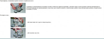

мне некоторые инструкции не понятны. Например:
1. После того как вытащили полностью подсос, утапливаем тягу в корпус пускового устройства до упора. На фотке ничерта не видно.
2. После того какпоставили пробку пускового на место...
Удерживая за трехплечий рычаг воздушную заслонку в полностью закрытом положении, с помощью сверла соответствующего диаметра или проволоки от небоольшой концелярской скрепки проверяем зазор между дроссельной заслонкой и стенкой камеры в районе отверстий переходных режимов, который должен составлять 0,7-0,8 мм.

Мужики, я понял как обьяснять автору темы, чтоб было понятнее. Надо просто начинать очень издалека. вот щас расскажу про пусковое устройство, Игорь слушай и запоминай: холодному двигателю чтобы завестись надо давать обогащенную смесь (тоесть смесь, в которой больше бензина припадает на 1 кг воздуха),и стартер крутит холодный движок медленее, соответственно скорость смеси невелика, и при подаче такой обогащенной смеси пары бензина начинают активно конденсироваться и во впускном коллекторе становится маленькая река из бензина. Так вот, при первых вспышках в цилиндрах мотора поток смеси становится быстрее, и уносит эту реку в цилиндры. В результате смесь переобогащается до такого значения, что вообще перестает гореть. А чтоб смесь не переобогащалась нужно при первых вспышках обеднить ее, тоесть прибавить воздуха. Вот именно это и есть задача пускового устройства. А приоткрывает оно воздушную заслонку карба, которую ты закрываешь, когда вытягиваешь подсос, тоесть обогащаешь смесь.
Так вот, регулировка пускового устройства и зазора дроссельной заслонки существует для того, чтоб смесь всегда при заводке на холодную была в определенных рамках обогащения.
Теперь приступим к самой регулировке. Для начала я рекомендую открутить 2 маленьких винта (видно на предыдущем фото 1) и снять само пусковое устройство.
Затем раскрутить 3 винта самого пускового, извлечь мембрану, прокладку, пружинку, проверить все на целосность. Поврежденные детали заменить.
После этого все собрать в обратной последовательности и установить на место в карб. Кстати, в самом карбе на стыке пускового должна быть резиночка.
Приступим к регулировке:
1. Вытягиваешь полностью подсос
2. Втягиваешь "хвост" мембраны пускового до упора внутрь
3. Замеряешь зазор между корпусом карба и воздушной заслонкой, который получился от того, что ты втянул хвост мембраны. (5мм)
4. При разнице зазоров откручиваешь пробку-винт в центре корпуса пускового, тонкой плоской отверткой откручиваешь или закручиваешь регулировочный болт внутри корпуса.
5. Повторяешь п. 2-4 до получения зазора в 5 мм.
Зазор между дроссельной заслонкой пока не регулируй.

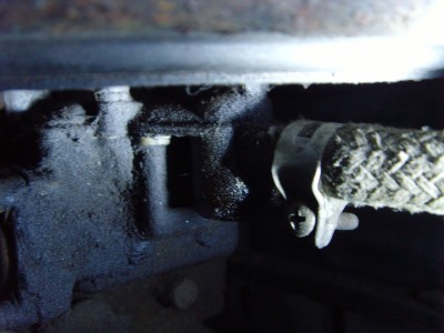

Сегодня не удалось. Нужна была машина.
Залез и открыл крышку карба. Вроде все сухо.
Но я заметил явную сырость топливного фильтра. Точней его желтого болта корпуса. Фото ниже
Или там вообще не топливный фильтр. Там такая чернота сальная и не разберешь.
Альтернатива ацетону для промывки есть? Например вайт спирит.
С другой стороны увидел подтек. Думал бензин от насоса. Потрогал пальцем и понюхал. Запаха бенза нет. Значит это просто сырость или влага капунал. Но прокладка сбоку насоса влажная.

да фильтр там, сеточка пластиковая. Выкрути пробку, прочисть фильтр и заверни обратно, только резьбу не сорви в корпусе карбюратора.
А карбюратор у тебя обычный ОЗОН, только, снаружи, засраный маслом....
если нет ацетона - растворитель 646,647 ну или уж если совсем туго уайт-спирит(жирный он сильно)

да куда я убек вы что?) З)автра утром все. На фото видим? 4 стержня с винтами. Я их выкручиваю. Снимаю блестящую прокладку и за ней сразу должна вроде резиновая идти. Дальше все должно само сняться?

резиновая вместе с корпусом воздухана снимается! И сотри не потеряй четыре втулки в резиновой прокладке!

ок допустим я снял короб. Дальше разбирать не надо снимать полностью карб?

Тут чел с другой стороны карба мерит зазоры.
Значит проверка зазора сверху не достаточно?
И тут
И тут
