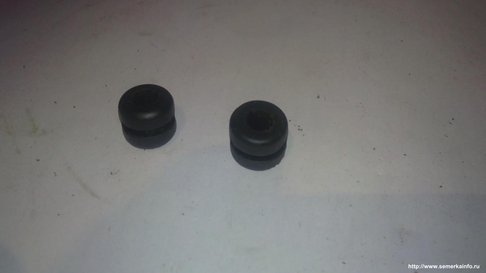

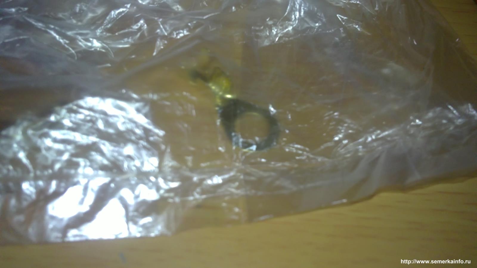

Сьездил на рынок и прикупил все необходимые вещи для инсталляции ЭБН.
Также прикупил резиночку на замок зажигания.

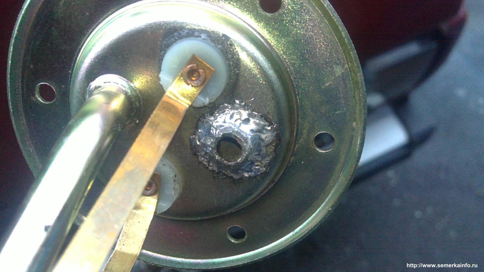

Итак, установка электронасоса откладывается ровно на неделю, по обьективным причинам - во первых НАШ СУРОВЫЙ БЕНЗИН РАЗЪЕЛ ПОПЛАВОК НА СОЛЕКСЕ :rant: :rant: :rant: , во вторых чудит датчик уровня топлива, разболталась ось и местами пропадает контакт, в результате чего стрелка ведет себя как контуженная :sad:

JOKER2105 писал(а):НАШ СУРОВЫЙ БЕНЗИН РАЗЪЕЛ ПОПЛАВОК НА СОЛЕКСЕ :rant: :rant: :rant:
это не бензин суровый, а поплавок сделан из фуфлыжного пластика. т.е. не оригинал.

Meart, возможно и то и другое... И всетаки солекс мне больше по душе, хотя бы потому, что он моложе озона (лет эдак на 20), и потому, что он более экономный (цена на бенз :rant: :rant2: ) И ЭПХХ у меня есть на солексе.

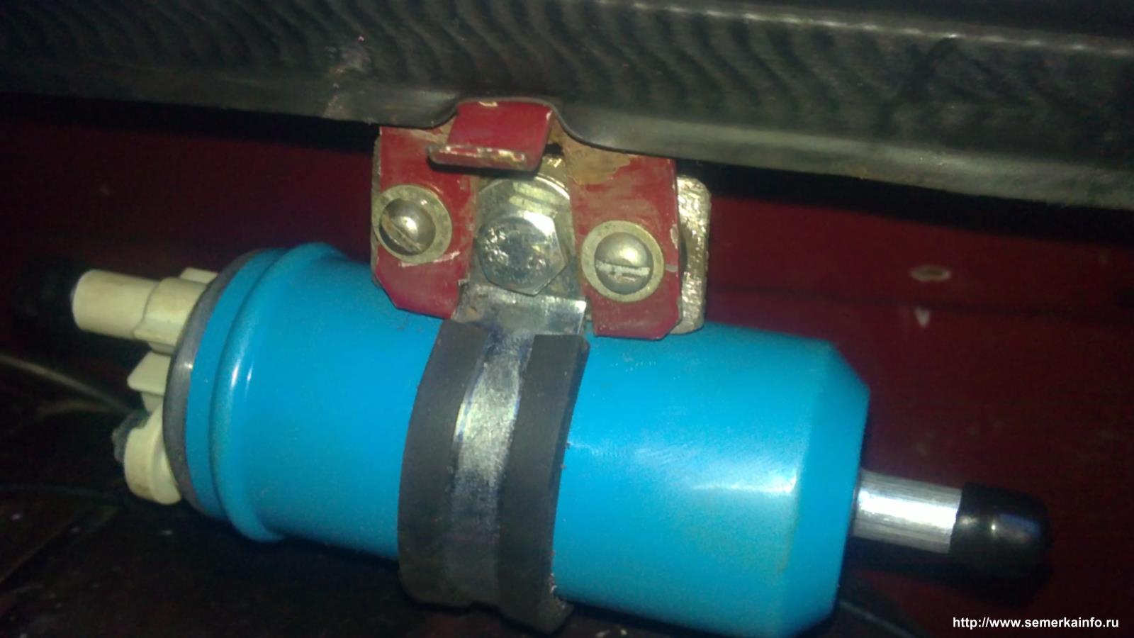

Итак, дамы и господа, представляю небольшой фотоотчет об установке электробензонасоса низкого давления на свою пятерку.
Как вы уже знаете, у меня стоИт солекс 21053 с полным циклом обратки (тоесть в бак). Но на днях приказал долго жить датчик уровня топлива, пришлось покупать новый и в него впаивать трубочку на обратку:
Далее выбрал место установки, а именно под пластиковой защитой бензобака. Дело за установкой. В комплекте с насосом шел хомут с одетой на него резинкой, для гашения вибраций. Мне этого показалось мало, и я из полоски стали изготовил пластинку с тремя отверстиями, два по бокам ф8, одно по центру ф6. Отверстия по бокам просверлены для резинок, которые нашел в гараже. Даже не знаю от чего они... Вот фото:
Далее в кронштейне выше бензобака просверлил два отверстия ф5 и закрепил бензонасос двумя винтами ф4. Вот как это выглядит:
И только подсоединив все шланги понял, что вся проделанная работа была напрасной :cry: Этот бензонасос создает слишком большое давление, настолько большое, что не держит игла :sad: Жаль не было чем замерить давление, но есть данные замера производительности: около 3 литров топлива в минуту. Тоесть в 3 раза больше чем стоковый насос.
Окончательно расстроившись я решил не ставить пока ЭБН, хотя можно поставить тройничек перед карбом, а стандартную обратку заглушить, благо сосед задаром подогнал почти новый ДААЗ, только очень грязный.

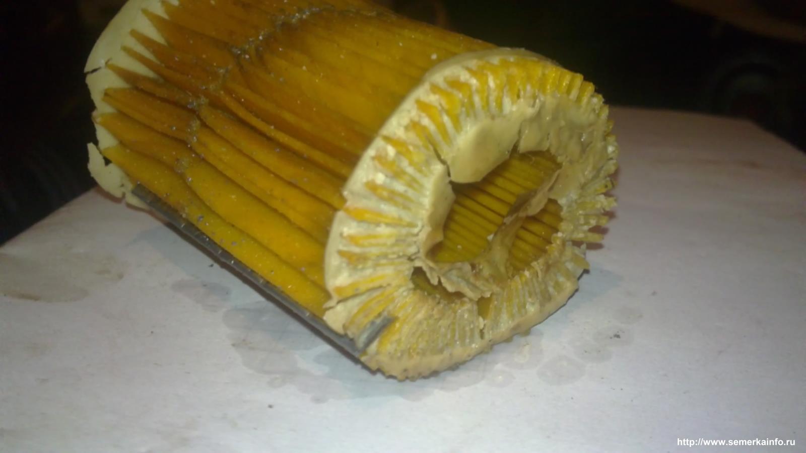

А теперь о качестве нашего бензина и фильтров. Без комментариев, судите сами:

может целесообразней было купить стандартный бензонасос и не страдать тЮненХом... чем штатный не угодил?

Непрочитанное сообщение JOKER2105 » Вс ноя 24, 2013 18:15:24
аматор1 умная мысля приходит опосля... Хотелось как на инжекторе чтоб сам подкачивал, да и в жару не перегреется... Но увы :sad:
Хотя он может и пригодиться, т.к. лежит у меня без дела моноинжектор опелевский... :fear:

не понял, эбн поставил, а регулятор к нему не ставится? типа просто в обратку маслает?
надо тогда с регулятором делать 0,3кг/см^2, только вот если перед карбом его ставить то смысл в обратке пропадет, если после карба по обратке - риск перелива велик.
