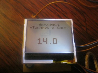

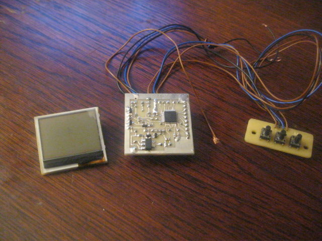

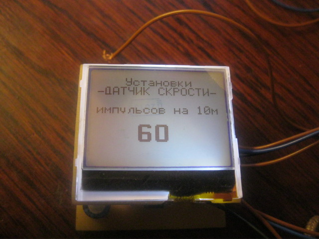

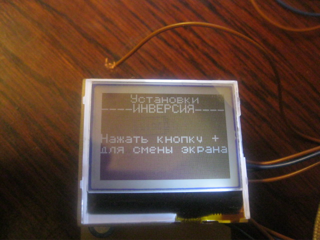

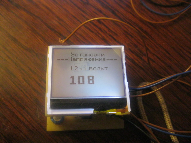

Вот наконец то буду и себе на моноинжектор ставить бк, правда самодельный, на атмеге и от нокиевского дисплея индикация, по началу думал врезать в панель приборов, но не решился переводить, буду наверное тулить в корпус ВСТ часов
