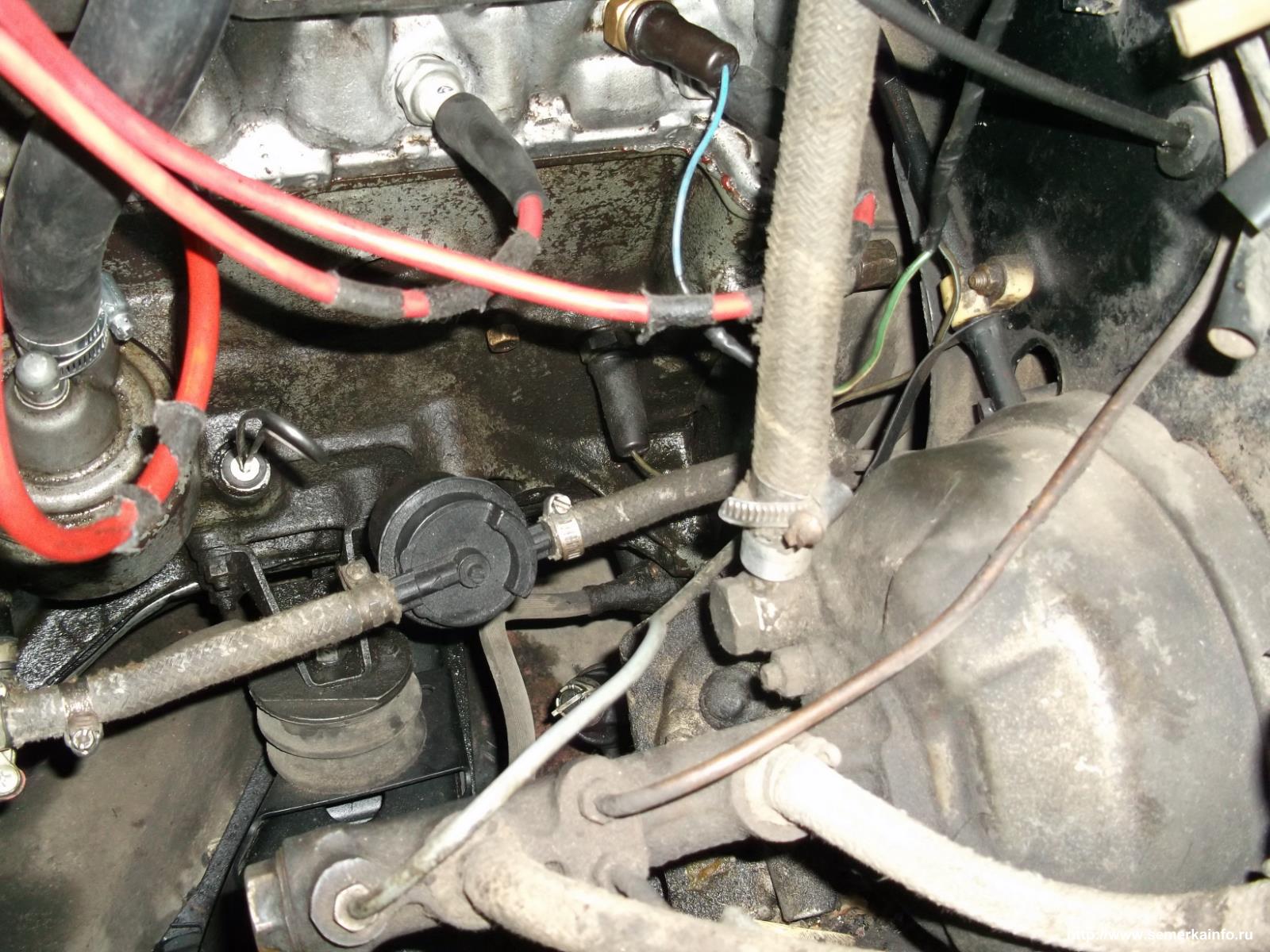

Миша писал(а):фото мотора...

Непрочитанное сообщение JOKER2105 » Пт ноя 29, 2013 21:22:25
bilbo, где кожух вентилятора??? Без него эффективность последнего резко стремиться к нулю...

Непрочитанное сообщение Антон80 » Пт ноя 29, 2013 22:29:52
Изолента на проводах - номер цилиндра?

Непрочитанное сообщение bilbo » Сб ноя 30, 2013 8:04:48
JOKER2105 писал(а):bilbo, где кожух вентилятора??? Без него эффективность последнего резко стремиться к нулю...
Снял до ремонта. Поставлю потом.
Антон80 писал(а):Изолента на проводах - номер цилиндра?
Ага. :psih:
