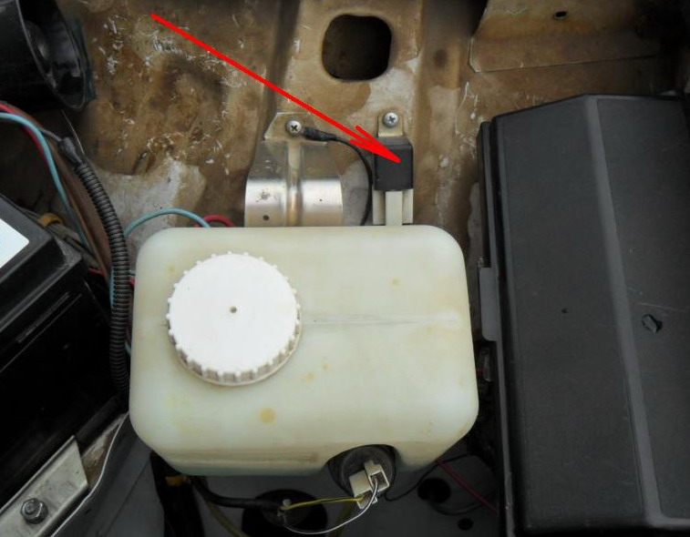

Сообщения: 42283
Благодарил (а): 2731 раз
Поблагодарили: 5109 раз
Re: Не заводится инжекторный двигатель
Непрочитанное сообщение Буйный » Сб дек 14, 2013 3:48:32
Big_Bang писал(а): так как на машине нет реле стартера
А куда ты его дел? :eptel:
Big_Bang
Сообщения: 40
Зарегистрирован: Ср дек 04, 2013 8:09:56
Модель авто: ВАЗ 21074, сток
Откуда: Тверь
Непрочитанное сообщение Big_Bang » Сб дек 14, 2013 20:12:23
Буйный писал(а):А куда ты его дел? :eptel:
никуда не дел, на месте оно, как оказалось...:) Хотя я был в полной уверенности, что оного нет у меня на авто!
Тогда такой вопрос, раз уж реле есть, то не в нём ли кроются корни проблемы мои?

Буйный, а ты со своей машинки фотки делаешь?
И к этому реле подходят три провода, один черный (толстый) и два красных (чуть по тоньше), так?

Четыре! провода.

Непрочитанное сообщение Буйный » Вс дек 15, 2013 5:19:09
Big_Bang писал(а):Буйный, а ты со своей машинки фотки делаешь?
:yes: ДЕлал.
Big_Bang писал(а):! А у меня вроде три
Тогда б ты ваще машину не завёл. Поз.8 схемы.
Мы тебя пятую страницу "заводим" LOL LOL , а б/у стартер тобой так и не подкинулся.
