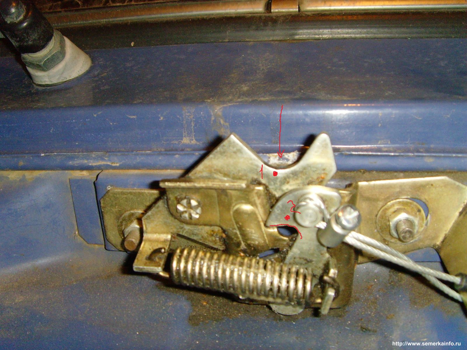

1) Приготовив заранее проволоку, отогнул край капота, надел на шпульку замка и открыл. Правда не сразу.
оказывается трос просто соскочил.
Настроил трос заново, чтобы как положено все было в досточный натяг. Надел трос на шпульку замка. Туго затянул.
Все работало. Но как только я опять закрыл капот, снова обомился.
Ручка из салона доходит примерно до половину хода и все. Дальше идет натяг. Именно в этот момент тогда и осокочил трос.
Пока не могу понять почему так получается :question: :question: :question: :question:

JaguarRUS писал(а):Пока не могу понять почему так получается
а тот крюк, за который цепляется трос, (как по мне трос - фи :-x ) часом не болтается :hmmm:
Есть небольшой люфт в районе 1мм. Может 2.
Повторю историю для лучшего понимания?
Правая часть капота немного опустилась. Тогда он отщелкивался (открывался) идеально. Потом мы с отцом попытались правую его часть чуток выгнуть вверх. Ну может на 1,2 мм подняли.
Вот теперь когда закрываю, не открыть ручкой из салона. Точней на середине очень туго идет. Можно так порвать.

Нет такой темы тут. Вы же матера не все руки. Что может блокировать открытие из салона?
Крюк капота ударяет сверху по штуке 1.
Штука два в этом положении блокирует поднятие крюка и открывание капота. Все просто. Но что может мешать, если штука 2 на полпути клинит?
На сколько глубоко входит крюк в отверстие на втором фото? Бортик, отмеченный зеленым пунктиром, может мешать открытию? Или до туда в принципе не доходит?

JaguarRUS
Сообщения: 1592
Модель авто: ВАЗ 21074
Благодарил (а): 62 раза
Поблагодарили: 37 раз
Re: У вас пополнение, а у меня радость! - 2
Непрочитанное сообщение JaguarRUS » Пн дек 09, 2013 14:36:11
Хорошо все сфоткаю.
