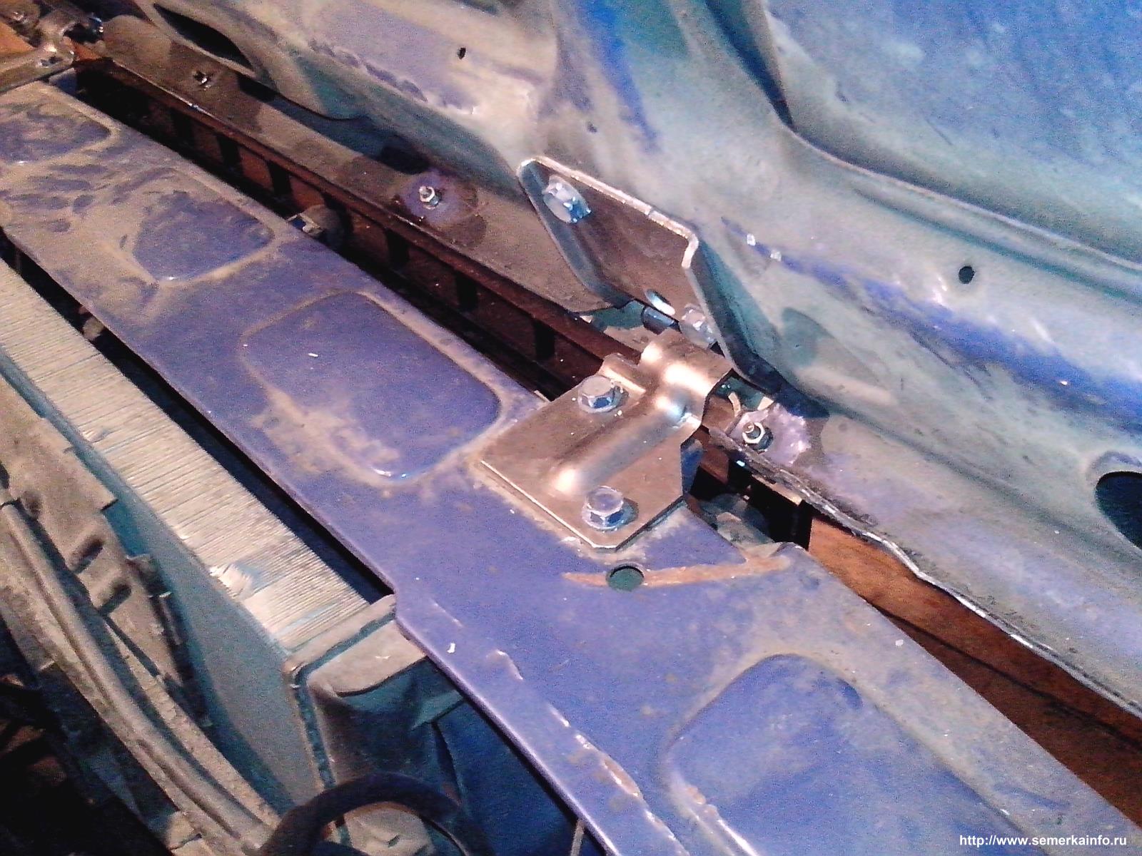

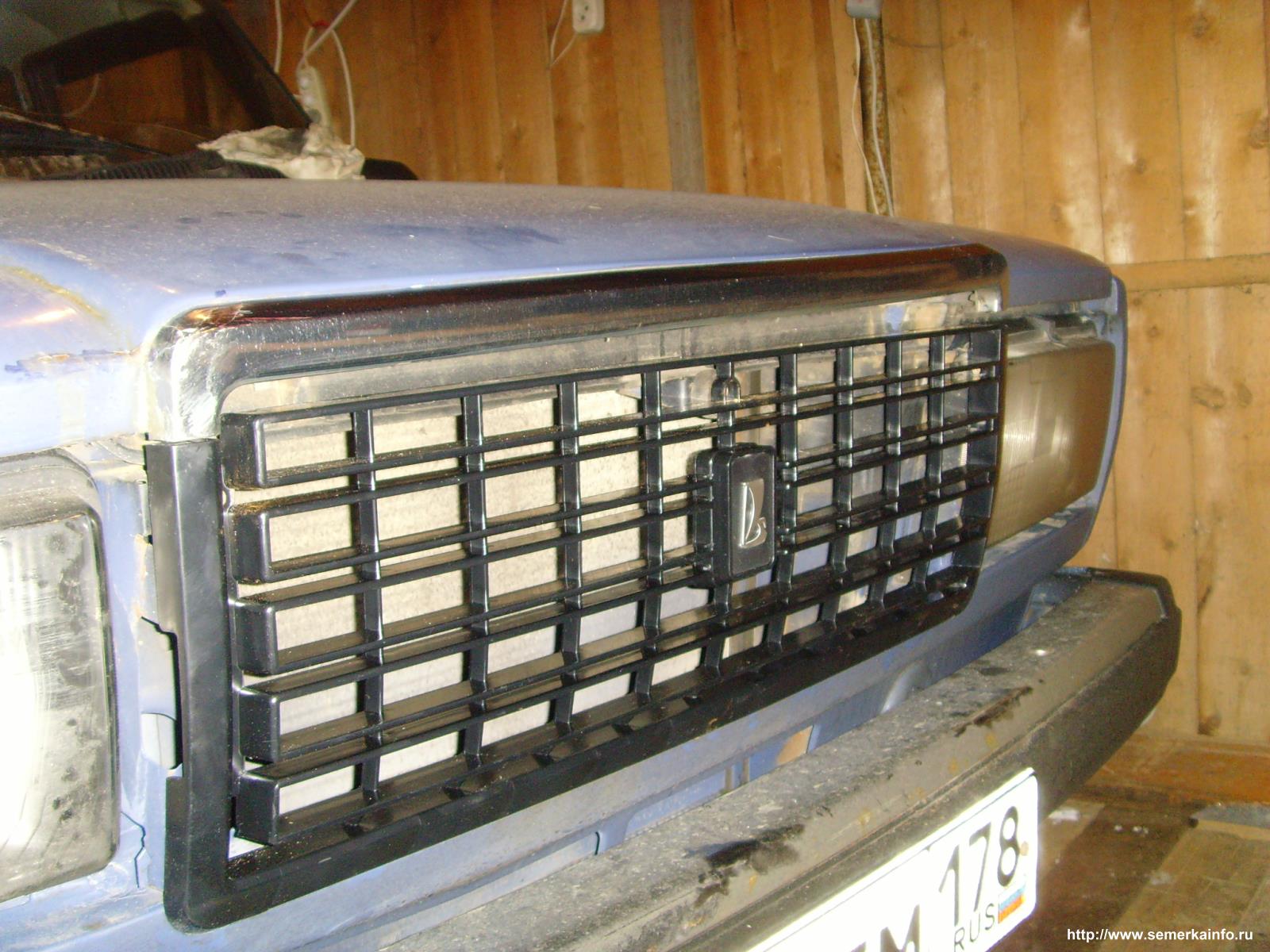

Если будет нужно, сделаю завтра еще. Повесил сейчас новую решетку. Купил крепеж для барадачка, только надеть эти пружины так и не смог. Согнул проволоку и попытался со всей дури натянуть на себя, чтобы при разгибании прожина защелкнулась на нужном элементе. Или нужно от себя тунуть чтобы защелкнуть?
Подскажите пожалуйста че по капоту делать? Везти в сервис? Помню, что резиновые блины под капотом со стороны пассажира ниже на пол см чем со стороны водителя. Но все равно там не сильно выгнулась.
Со стороны крыльев ничего такого нет. Все ровно.

Игорёк, а ты что слепой? У тебя левая петля капота (по ходу авто) вверх задрана :slap: Что ты там регулируешь? Выправь петлю сначала (или поменяй) и отпусти дятла на :D волю!

на першому и другому! :yes:

аматор1 ты прав. Это петля такая.
У левой язычек слишком выгнут вверх. Хотя он должен быть вообще горизонтально. Как так..

аматор1 посмотри своим зорким глазом на мои фото. Там точно стоять левые и правые правильно? А то я вижу отверстия перпендикулярно еще под петли.
нужна ведь левая петля?
Петля стоит 91р
http://www.auto49.ru/index.php?option=c ... em&id=1560
Я не уверен, но вроде бы эта петля вообще сломана. Там где центральный штырь, справа нету ничего. Или фото такое получилось, не видно.
Или еще и правую покупать надо? Правый бок то опущен. Или когда поставлю новую справа, -левый бок поднимется?

берёшь маркер и обводишь контуры петель, на капоте и панели передка (да и сам замок пометь, а то снова дятел может придти :fear: )! Затем снимаешь гнутые петли и ставишь новые. Не перепутай правую с левой :slap: Проверяешь положение капота, чтобы не выпирал и не был затянут внутрь, смотришь по переднему краю и одинаковость зазоров в проёме, потом как закрывается/открывается. Если всё нормально - жмёшь 150 раз спасибо, если нет - регулируешь положение замка. темы сам уж постарайся найти.

Теперь все ровно и красиво. Справа, правда, на 1,2 мм щель побольше, но это не критично и на глаз хер заметишь. По крайней мере не такая здоровая как до этого. Теперь капот это капот, а не нечто непонятное. И ничего вверх не выперает по бокам.
Хочу сказать что петли я купил зря. Спереди слева (по движению) якобы щель от гнутой петли, на самом деле это просто хромированная часть решетки радиатора (верхняя ее часть) не очень ровно прижата к капоту. Я болты, крепящие ее раскрутил и как надо закрутил прижав молдинг. Теперь все ровно.
Затем установил замок. До этого я сделал насечки карандашом. И праая часть замка была косо навешана. Это я постарался в прошлые разы видимо. ЧТобы мне не пришлось лазить под капот если трос оборвется, я сделал выносную проволоку под правый борт. Все обошлось. Замок работает отлично.
