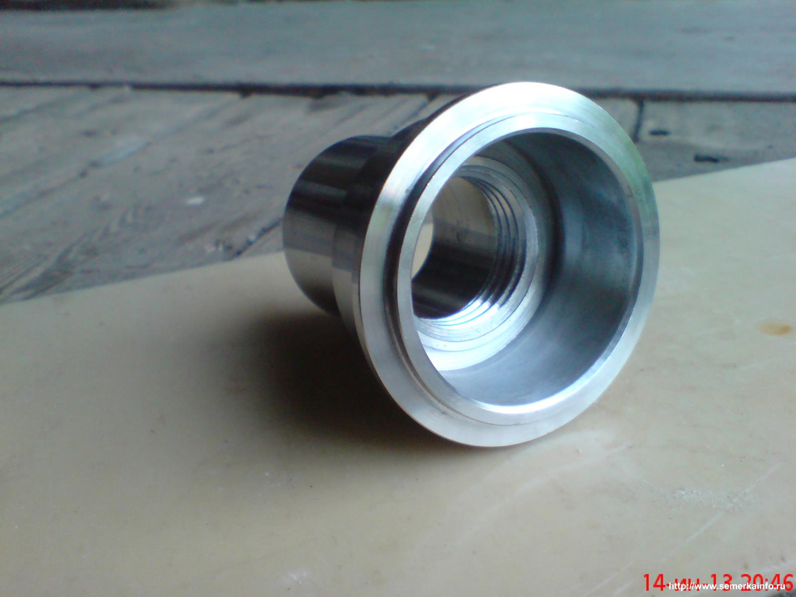

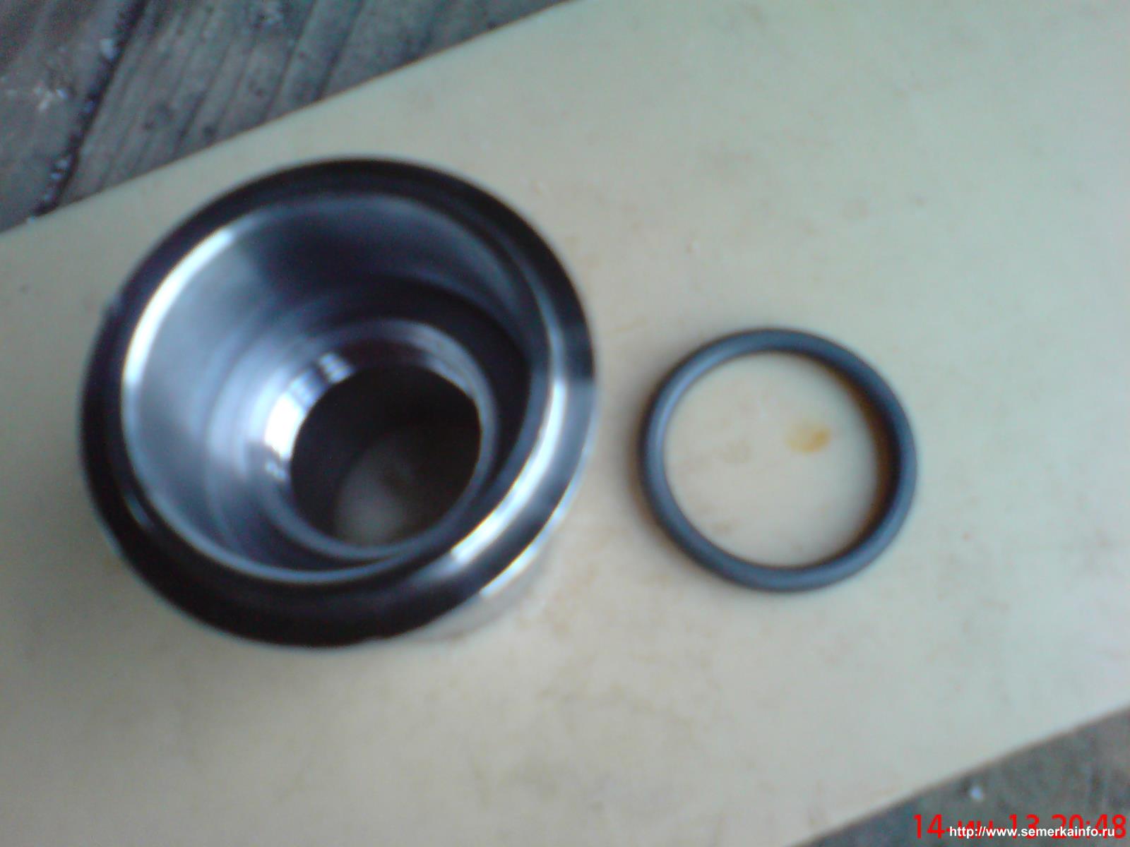

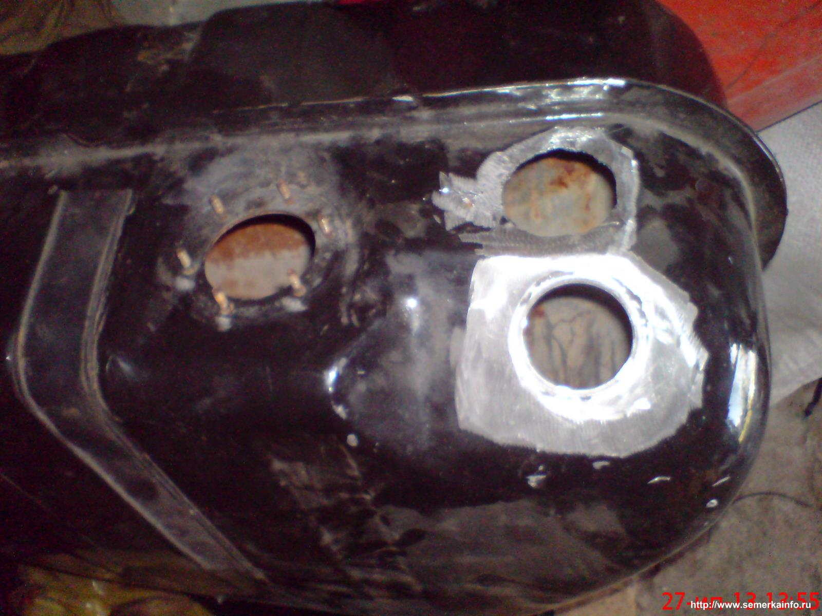

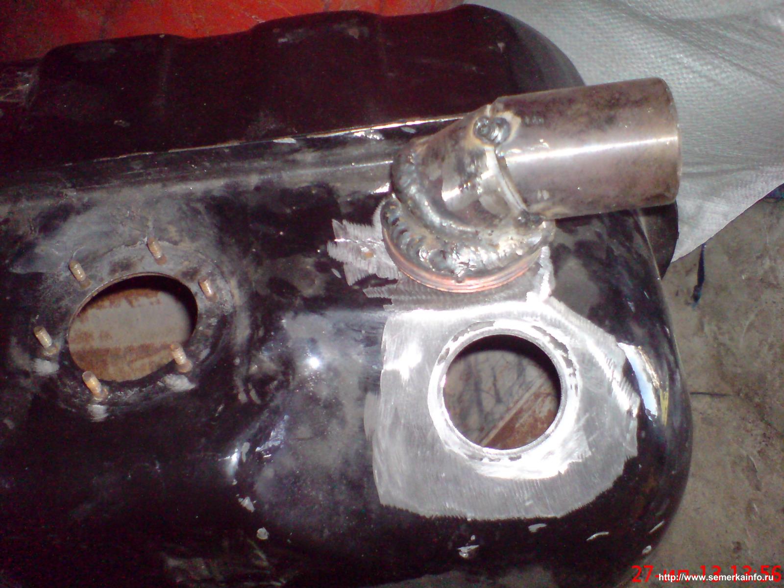

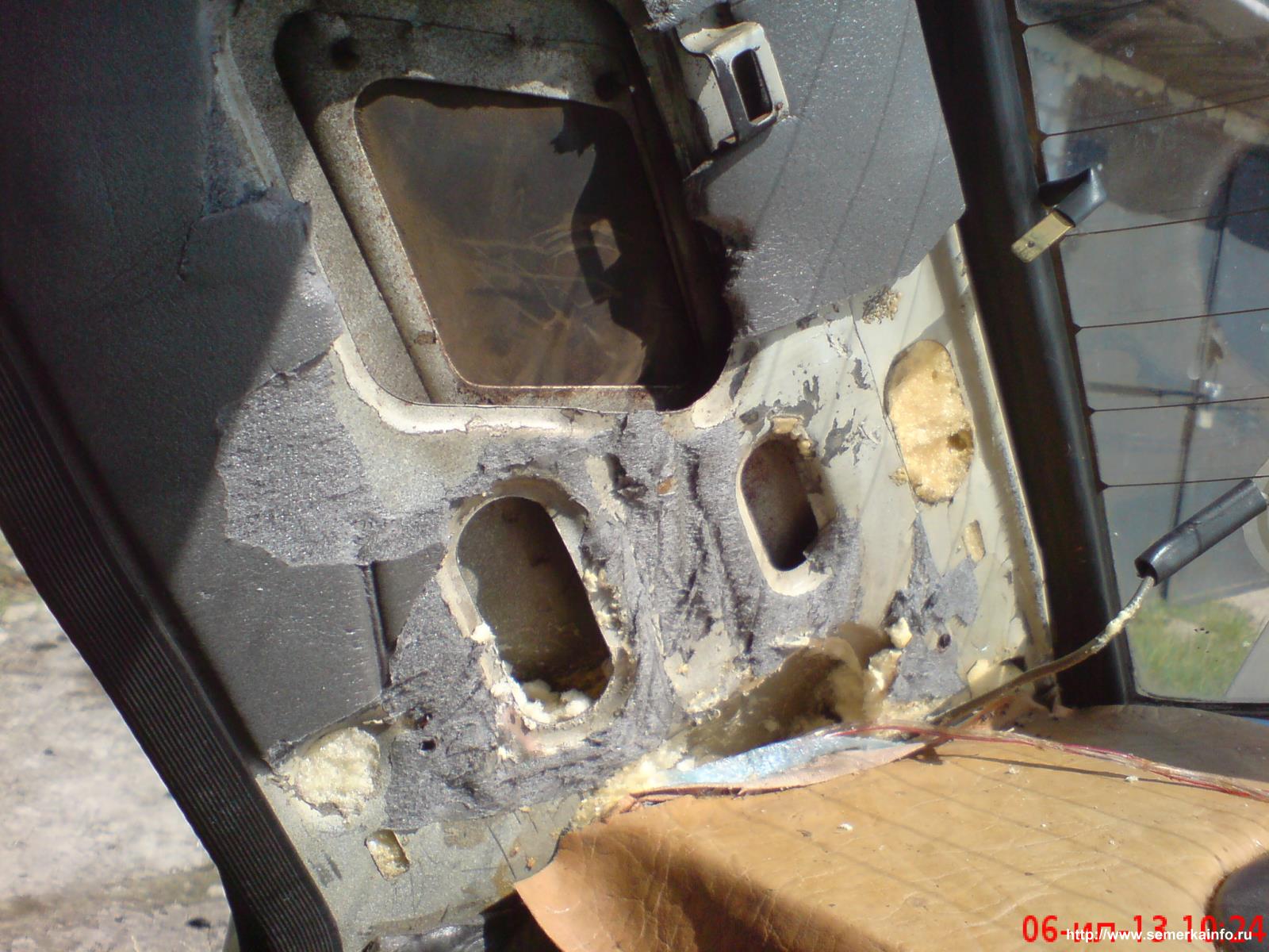

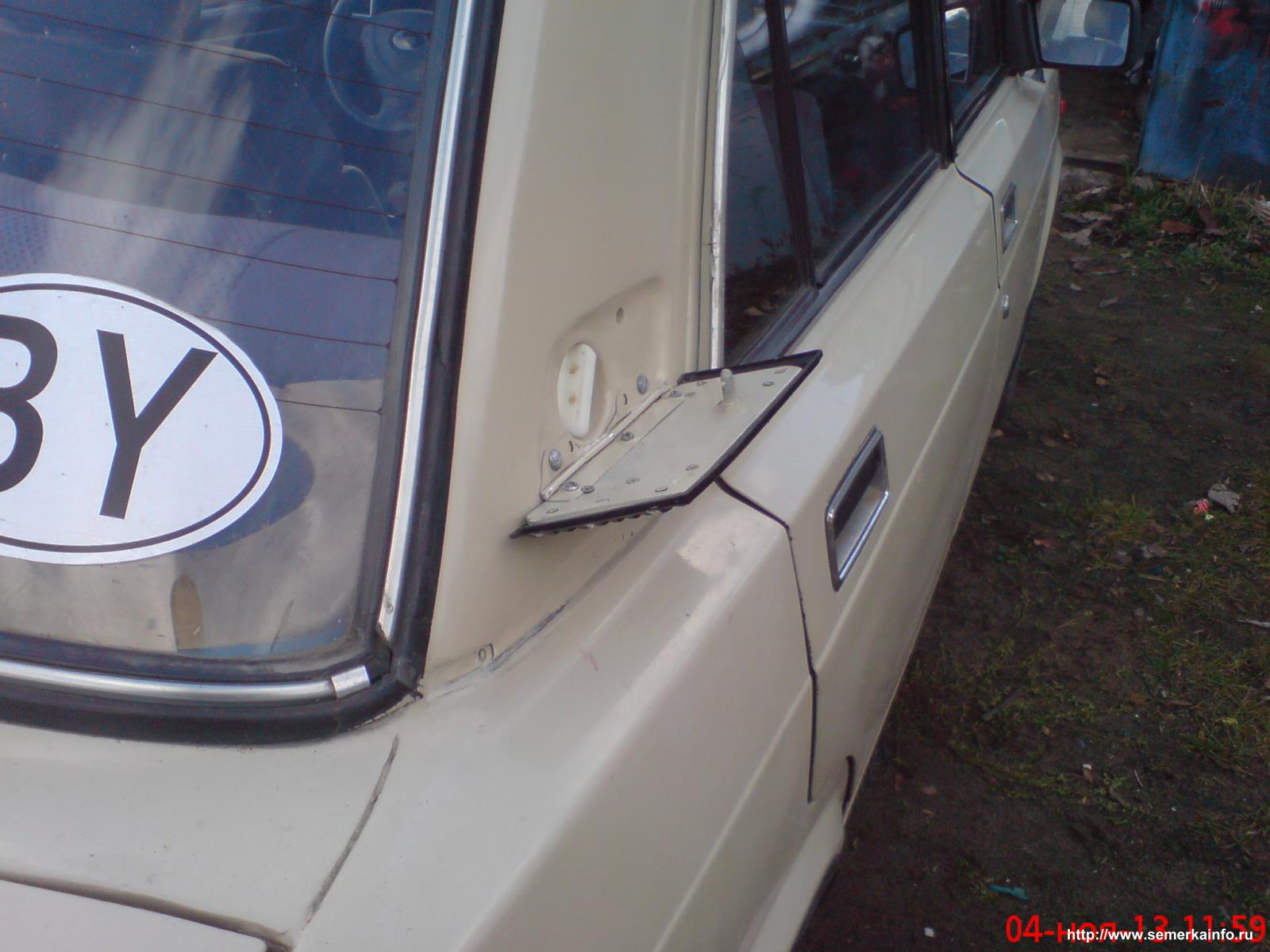

Фотоотчёт.
Прошу не судить строго - делалось из того, что было, методом многих проб-подгонов-отрезов-прихваток, + нехватка времени и грядущие холода. Чертежей нет, только помню резьбу в горловине: м 30х3
началось вскрытие
"специальное" отверстие в полке (вазовцы знали, что оно мне понадобится-))
после наццатой примерки...
трубка взята с подголовника Пежо
потом всё зальётся пеной
заварено и замазано стекольным герметиком, как и все почти сварные соединения
потом сюда были вставлены два куска электрода буквой х для 100%-ной несливаемости
защёлка
эл.привод защёлки
в собранном виде, трубка рядом - для спуска выходящего воздуха и компенсации при расходе и испарении
вкручен "ёрш" в крышку указателя топлива
клапана в пробке: один на нижнем фото, другой воздушный с Озона (под ним пружинка и шарик)
клапан экономайзера переходных режимов с Солекса (в пробке залит герметом)
воздушные каналы (сорри за кривые руки)
после покраски
потом по контуру был приклеен оконный уплотнитель - даже в сильный дождь там сухо.
