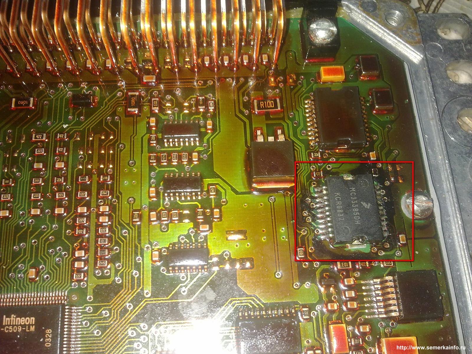

Всем добрый вечер!
Итак отчет, чем все закончилось.
Сегодня забрал свой ЭБУ из мастерской, выглядит теперь вот так
Перед окончательной сборкой провел контрольные испытания, собрал, поставил, шепчет :thumbsup: все цилиндры работают.
Теперь вопрос цены; Микросхема 214 р., доставка до почты(курьер) 250 р., пайка 700 р. итого 214+250+700=1164 р. Вывод: дружи с паяльником :) ! Разница 6990-1164=5825 что не может не радовать.
Мастер паял станцией на минимальной температуре, так как читал на форуме, что данная микросхема чувствительна к теплу, у меня подозрения,что и к морозу тоже, так как ключ сгорел именно в 30"С морозы.
Можно было-бы конечно и подешевле найти паяльник, но данная контора имеет неплохие отзывы по ремонту оргтехники и прочая, изначально выпрашивали 1 кр., столковались на 700, зато имею уверенность, что все сделано как надо.
В данный момент, плата лежит залитая по поврежденным местам лаком, сохнет. Наверное всё :) Благодарю всех помогших мне, от всей души!
