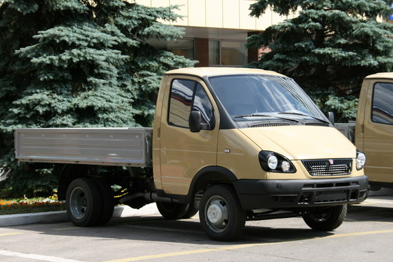

Sparta Edition
После нее меня ничем не напугаешь
Я видел Газель-лоукост, с пучеглазыми фарами от Газонарустем писал(а):Я видел комплектацию Матиза Лоукост
