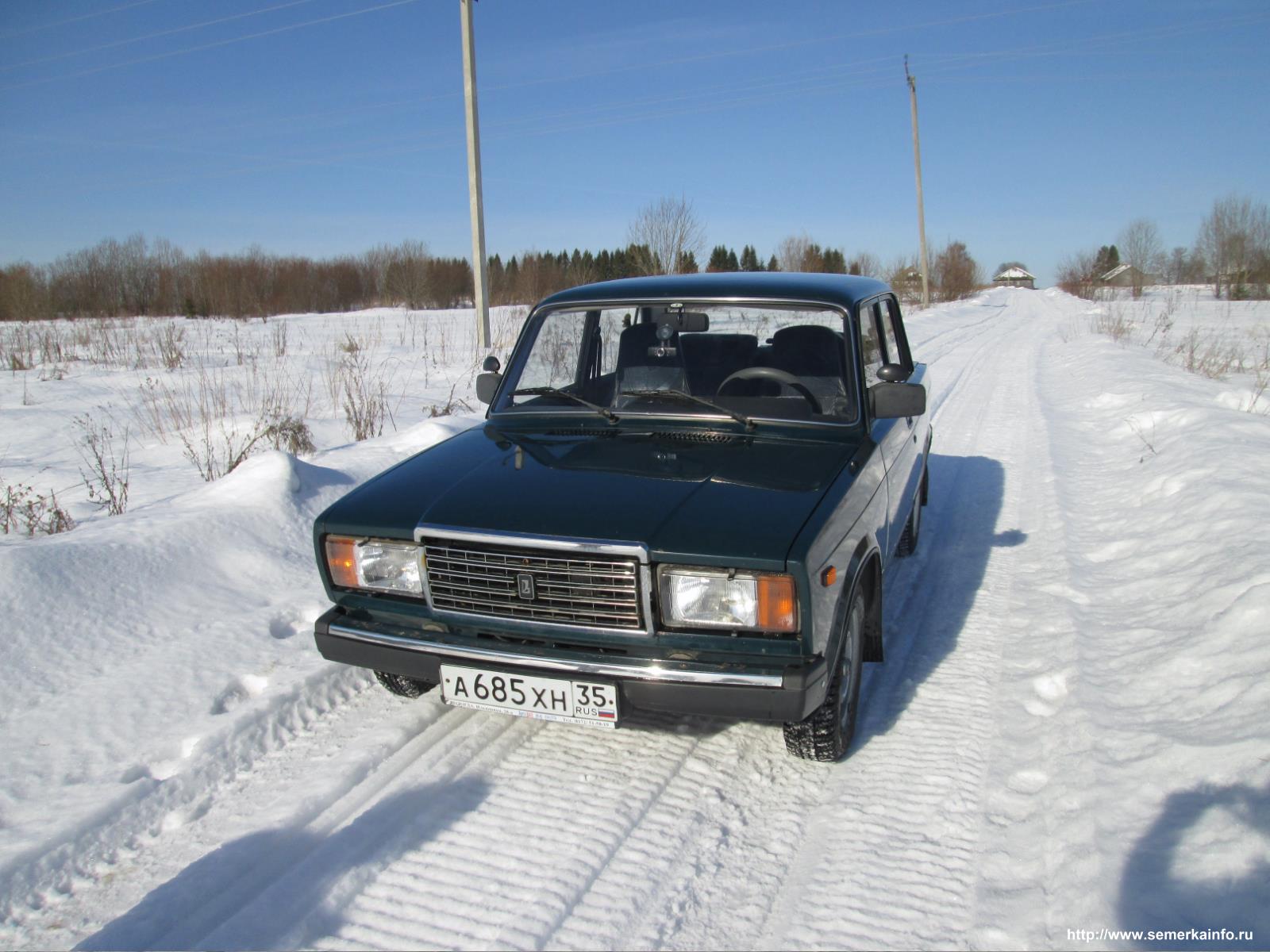

На выходные в деревню ездил. Погода хорошая. Машинку помыл, фотосессию устроил :D .Поехал сначала по одной дороге, думаю, там где- нибудь развернусь. Так и не нашел разворота, пришлось поди 1км задним ходом :slap: . Так, фотки не лезут :hmmm: , надо редактировать. Попозже будет.
Добавлено спустя 14 минут 47 секунд:
Вот на пробу

Непрочитанное сообщение простосаня » Пн мар 03, 2014 18:11:40
Фото

Вот это красотааа. Хоть к вам езжай :D
