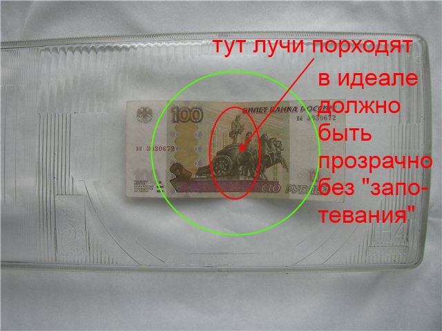

попробовал сделать стекло,в общем получилось ,но хотелось бы получше,не могу до конца вывести,пастой гои пробовал.

Стекло посмотри в проходящих лучах, если мути или царапин нет, то нормально. Стекло из нутри обезжирить надо, что бы меньше потело. Д Вообще надо наждачку всю по списку, иначе не получиться. Проще заказать, но только кварц и ещё раз кварц(посчитал сколько нужно денег: шлифмашина, шкурка и т.д. :slap: ) Герметик "ABRO Лента для вклейки стекол WS-904R" http://interkom-l.ru/catalog/poliroli_k ... l-ws-904r/ или серый из комплекта линз. Если взять другой, то из него что то выделяется и оседает на стекле - можно линзу или рефлектор испортить.

serg4 писал(а):попробовал сделать стекло,в общем получилось ,но хотелось бы получше,не могу до конца вывести,пастой гои пробовал.
Во сколько шлифовка обошлась? Какие номера шкурки использовал? Надо зернистость №40 — 60 -100-300-400-600-1000- тут бы ещё номера добавить, а то переход резкий 2000 с водой, потом уже пастой гоя. Тут человек лаком покрыл после №2000 http://www.drive2.ru/cars/lada/2113/211 ... 124073506/ или взять тут http://184584.ua.all.biz/prozrachnye-st ... z-g2277143 , то на то и выйдет по затратам.

Использовались черепашки 50-3000,про лак знаю,оно получилось прозрачное, но на просвет чуть чуть видать полосы,есть еще какая то паста для стекол,а так если для себя пойдет,если кому то продать,могут залупиться.

serg4 писал(а):оно получилось прозрачное, но на просвет чуть чуть видать полосы,есть еще какая то паста для стекол
Полосы пастой не уберёшь, надо снова наждачкой обработать. Где то, в какой то момент ты с одного номера скакнул через следующий, поэтому полосы видно. Полосы уберёшь следующим номером после того что полосы оставил. и т.д. Вообще тебе виднее, я сам не делал, т.к. материалы отсутствуют. Твой первый "блин", назвать комом, язык не поворачивается. В общем молодец. Благо стёкла по 150р. и можно экспериментировать сколько хочешь. Черепашки дорогие? Сфотографируй стекло на фоне люстры или в свете фар, стекло под углом держи, посмотрим что за полосы.

Непрочитанное сообщение MANFRED » Вс фев 02, 2014 14:13:24
MANFRED писал(а):"тут лучи порходят"
:padctalom: Спать уже хотел.

черепашки китаезные 7штук,стоят около штуки,просто хотел парочку кому нибудь сделать,чтобы так сказать затраты оправдать,видать не получится,на фаре как бы нормально,а в глядеться,не так как хотел.

Наверно черепахи не качественные - абразив не однородный или ты давил сильно. Пробуй ещё обрабатывать. Думаешь у тех кто ими торгует сразу всё получилось? Нужны номера с 30 по 3000(12 номеров) и чем крупнее абразив тем меньше давить, а то глубокие царапины будут. Обязательно с водой и не перегревать. С такими царапинами как у тебя может будет засвечивать, но всё равно не плохо. Если не получиться убрать царапины, то попробуй спец.лаком для фар. Попробуй ксеноновым модулем посветить на стену - должна быть чёткая светотеневая граница.

модуля нет,думаю косяк на первых этапах от 50-800,там много пыли.Да если бы еще воду в середину круга подать ,думаю было бы лучше.

шлифовал машинкой или дрелью?
Царапины желательно дополировать, не давить сильно, как сказал MANFRED, а нежно и большим номером :thum1:

машинкой,да я и не давил.
