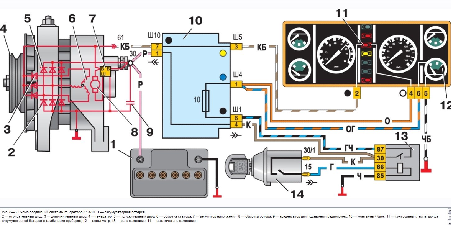

Здрасте. Вот надоела мне эта стрелка показывающяя всё что угодно ,но только не не напругу на клемах АКБ. Сижу кумекаю как бы правильно сделать чтоб вольтметр(штатный) показывал напругу на клемах АКБ. Понятно что проще протянуть плюс к самому прибору от АКБ напрямую через нависной пред,так он будет постоянно под напругой что не есть гуд. А если поставить в разрыв этого плюса реле(4-х контактное),то не будет ли врать приборчик по прежнему? Ведь в чтатной схеме он тоже подключен через реле зажигания. Или потери и скачки напруги на приборчике возникают при проходе напряжения через ЧЯ?
Сообщения: 47875
Благодарил (а): 1519 раз
Поблагодарили: 3801 раз
Re: Не нравится поведение стрелки вольтметра, смотрите тут.
Непрочитанное сообщение Антон80 » Сб июн 28, 2014 20:12:49
Не будет. Но это круто, ставить реле только на один вольтметр.

Димьян писал(а):...Но как по другому извернуться?
А вот так... http://www.drive2.ru/l/288230376152575306/
ИЛИ - ВОТ ТАК...

Непрочитанное сообщение Димьян » Вс июн 29, 2014 6:13:06
ИЛИ - ВОТ ТАК...
Первое опять через замок,а второе в постоянку в прикуриватель или выдергивать все время.
Добавлено спустя 6 минут 6 секунд:
Dogfighter писал(а):Имхо, этот прибор, судя по его шкале, не для точного измерения вольтажа. Так, дополнение к лампочке. Если бы показывал с точностью до десятых долей, другое дело. А так - смысла не вижу в его доработках.
Если бы он не отвлекался на все скачки напруги в проводке -показывал нормально,накрайняк можно риски поставить хотя бы в пол вольта.

Непрочитанное сообщение VVB » Вс июн 29, 2014 6:20:21
Димьян писал(а):...Первое опять через замок...
да, и получаешь точность измерения - а не показания стрелки показометра
Димьян писал(а):...а второе в постоянку в прикуриватель или выдергивать все время.
выдергивать :D лень матушка
