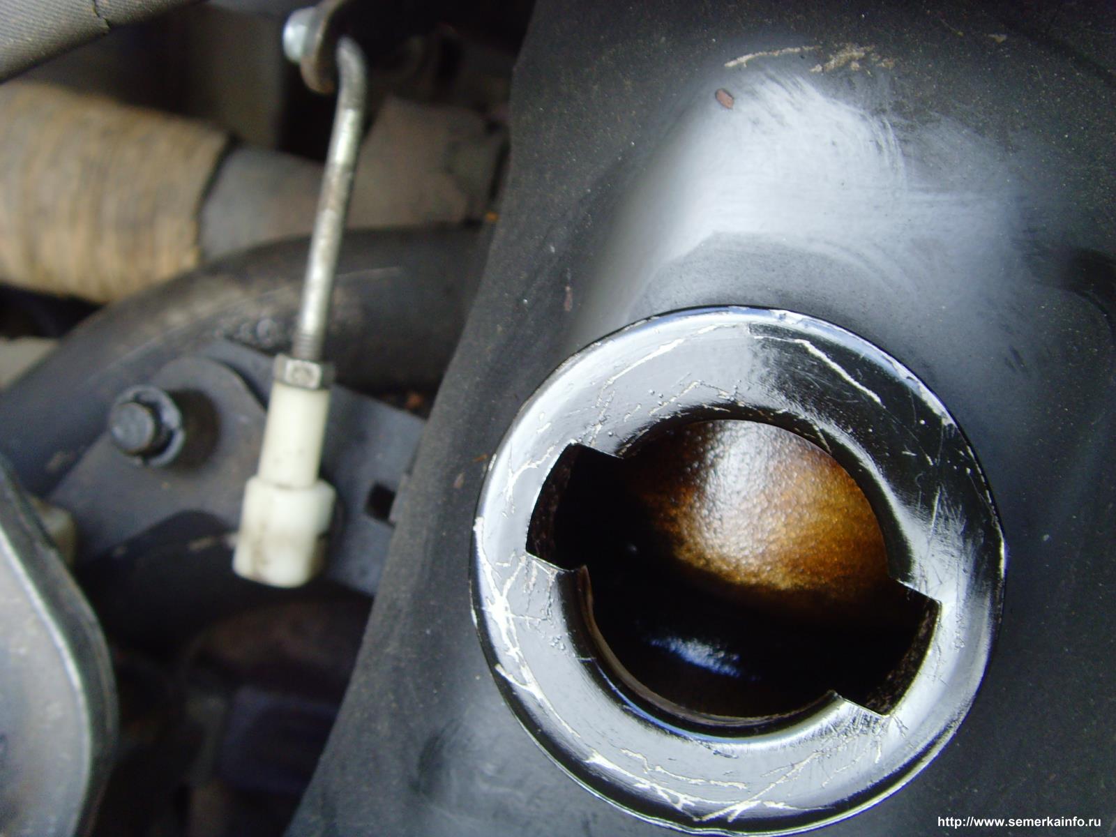

2) Заглянул под малсяную крышку. На них большой налет цвета вареной сгущенки. Заглянул внутрь. Там черные места есть. Горелые. Вроде бы масло не долно позволять такому быть?
Не удивительно что у меня в салон иной раз паленыый воздух залетает.
Уровень масла нормален? Можно не долевать?

1. Чтоб судить о состоянии смеси и, впринципе, всего двига по свечам нужно на трассе проехать километров 100-200...
2. Уровень мал, если перед замером НЕ заводил машину. Если заводил, заглушил и сразу замерил - тогда нормально.
Черный нагар говорит об одном - говенное масло используешь, или вовремя его не меняешь. Или до тебя так делали...

Лью Кстрол магнатек п-синтетика 10 на 40. Менял 3 тыс назад. Раньше его не было
