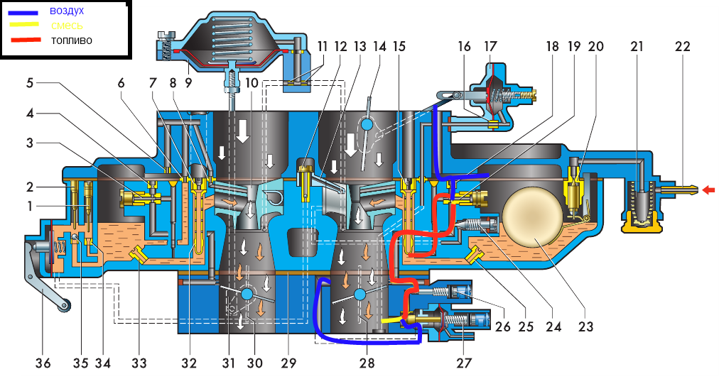

Правильно ли я понимаю ,судя по моим линиям на рисунке, смесеобразование на ХХ ?
Re: Вопросы знатокам - III (про то,чего нет в профильных тем
Непрочитанное сообщение X-TAZ » Чт апр 10, 2014 20:36:25
Димьян писал(а):Правильно ли я понимаю
смесь жёлтой линией должна начинаться от винта количества. значит неправильно!
Добавлено спустя 1 минуту 16 секунд:
Re: Вопросы знатокам - III (про то,чего нет в профильных темах)
На рисунке жёлтой линии будет всего 1 см влево от винта количества, а остальная жёлтая должна быть красной - топливо

Непрочитанное сообщение Димьян » Чт апр 10, 2014 21:05:43
Так?
Непрочитанное сообщение X-TAZ » Чт апр 10, 2014 21:19:40
Димьян писал(а):Так?
вроди примерно так... внизу так, а вот вверху не знаю точно чего там накручено синим воздух.

Вот оригинал картинки

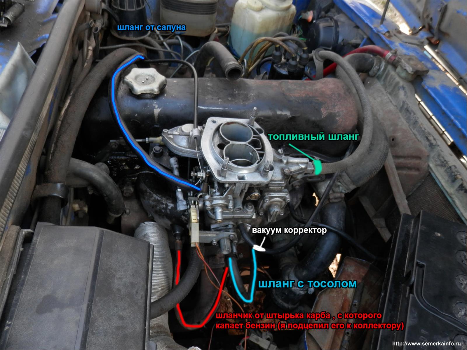

Доброго времени суток!Я - новичок в мире автомобилей, могу допускать ошибки, и судя по всему уже допустил.Вобщем, карб у меня в конец забило маслом, грязью и другой какой.Я его снял, почистил(почистил основательно,все жиклеры,диффузоры,эмульсионные трубки,камеры,заслонки,),поставил новую прокладку под карб, поставил карб на коллектор, закрутил, а куда какие шланги подцеплять не запомнил :slap: , ну куда какие шланги достали, туда и подцепил.Подсосал,завел,все работает, а ХХ ну никак не настраивается!Винты просто не реагируют на регулировку,хотя все остальное работает хорошо.Меня еще напрягает дырка над винтом количества.Куда копать?!Маркировка карба ДААЗ 2107-1107010

Непрочитанное сообщение Миша » Вс апр 13, 2014 7:45:36
дырень на третьем фото забей, конструкция такая. если как ты пишешь при отворачивании жиклера хх обороты растут, значит забит канал хх либо сам этот жиклер. винт "подачи воздуха" должен быть отвернут на 1.5-2 оборота. его настраивают вообще нажав газ не много 1.5-2 тыс и добиваются оптимально ровной работы двигателя на этом режиме. т.е. чтобы не было провалов и подергиваний.
P.S. viewtopic.php?f=11&t=13306 :whistlin:
Добавлено спустя 3 минуты 45 секунд:
штырек с которого капает не должен быть ни к чему подсоединен :slap: а шланг с коллектора надо подсоединять на эконометр эпхх :slap: этот тот, который рядом с дыркой как раз
