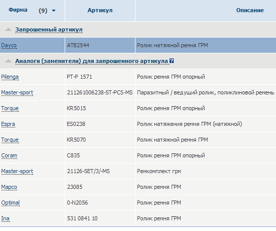

А нет мысли что самонатяжной приоровский ролик это слабое звено?
Кто их хоть производит?
Надо оно?
Его и заклинить не может?
Когда готовился к замене комплекта грм поначитался тоже про ремни, кто что хвалит но так же вычитал что подходит ремень от какой то иномарки, не помню какой, а аргумент в том что у неё мотор 2.0 и значит заложена бОльшая прочность, в итоге что стояло то и поставил, брт. Но вроде бы, это касалось приорских моторов с полукруглым зубом ремня грм и как следствие, учитывая иное осевое расположение шестерён привода валов в сравнении с 2112, переход на тот суперкрепкий ремень тащило за собой ещё и замену комплекта шестерён, ещё какой то геморрой...могу ошибаться, выкинул ещё тогда всё это из головы.
Сейчас попытаюсь поднять инфу, отпишу.
Надо оно?

Например Dayco viewtopic.php?p=595004#p595004четвёрковод писал(а):Кто их хоть производит?

Судя по тому, что есть путнячие ролики (как Толя и Рустем покупали), кажется это звено не такое уж слабое...четвёрковод писал(а):А нет мысли что самонатяжной приоровский ролик это слабое звено?
Всего 1 раз натыкался в сети на пост о установке автомата на 124 мотор, ща найти не могу... Но тогда читал, что типа по этому ролику сползает ремень у чувака почему-то... затем поставил 2112 ролик - все нормализовалось...
Тож повеселилоБуйный писал(а):Особенно про гранаты гаранты

http://autolada.ru/viewtopic.php?p=3316300#3316300
Добавлено спустя 2 минуты 47 секунд:
раз так то видимо перепост в тему, как раз таки опора ролика в другой оси, этим и объясняется сползание ремня.
Докладываю общественности supercool
Поставить приоровский самонатяжной не представляецца возможным
без доработки (сточить 2-3 мм) привалочной плоскости ГБЦ.
Если это асилить,
то стационарный ролик убираем, вместо него ставим натяжной,
и штатный ремень (136 зубов) налезет Smile
JETJET писал(а): затем поставил 2112 ролик
- JET

Re: Уголок приоровода
Пасиб за инфу
По ссылке ходил
Побольше фоток бы...
У меня на ГБЦ маркировка 21126... может стачивать ничего не надо?
Надо где-то нарыть убитый автомат и при замене ремешка прикинуть
Пасиб за инфу
По ссылке ходил
Сань, чот не допер...четвёрковод писал(а): опора ролика в другой оси, этим и объясняется сползание ремня.
ты спросил от приоры, от приоры это китай, я это знал, а номера заменителей я проверять не стал на принадлежность к модели авто так как нет у меня лично интереса к этому вопросу ведь сие невозможно с моим мотором.JET писал(а): есть путнячие ролики
Посмотрел конечно сейчас фотки Анатолия.
Например Dayco на фото имеет значок
Простите меня старого мудака, я почему то уверен что в японской машине каждая деталь имеет такой знак - неоспоримый признак подлинности.
Добавлено спустя 1 минуту 57 секунд:
я про это.Поставить приоровский самонатяжной не представляецца возможным
Добавлено спустя 3 минуты 6 секунд:
На фото видно что ролик торчит.

Говоря "приоровский", я имел ввиду не сток китайский, а импортный аналог-заменитель. Но суть в принципе одна, размерность же одинакова.
Понял.

ну да, в своё время для меня это так и осталось загадкой, если яблоко от яблони то зачем такая разница...
про 126 мотор я не знаю, и инфы той пока не нашёл, как только то выложу.

Глянул в экзисте цену автомата Дайко... 411 гривен... та ну его в пень...
Обычный ИНА брал за 120 примерно...
Вдогонку.
Я учить не собираюсь, просто расскажу как поступаю сам.
Найдя что то в каталоге ищу сайт производителя на его родном языке, там же нахожу каталог продукции и пытаюсь отыскать там же в каталоге интересующий намбер, если не нахожу а деталь на рынке с этим именем есть то это результат переупаковки, производится где то но на рынок выходит под иным брендом и конечно под контролем оригинальщиков, но как быть в этом уверенным, что под контролем всё на самом деле. Не ставлю такие детали.
Вот Dayco, читаю сейчас о ней
http://www.dayco.com
Сайт с каталогом:
http://www.daycocatalogue.com/Cat2k8Web ... rea=RU/RU/
Блин, какого каталог на всех языках мира и открывается на русском?
И вот что на титульном листе - индия и китай?, или я чего то не понимаю?
Тут я понимаю лишь одно, подлинность мне не установить, полез бы искать что то более понятное для себя, а выбор есть цены...
Про производство личное ни слова, а то что выпускает именно широкий спектр запчастей - не двусмысленно сказано, ну да ладно, сайт:Компания, основанная в 1905 году в Дейтоне, Огайо (штат США), занимается проектированием и развитием систем для силовых передач легковых и грузовых автомобилей, мотоциклов, землеройных и сельскохозяйственных машин. Поставщик для основных автотранспортных средств, распределительных и приводных ремней (клиновых и рифленых) и комплектующих системы передач, с том числе фиксированные и автоматические натяжные ролики и шкивы. В результате постоянного экспериментирования в применении лучших исходных материалов и технологий, продукция отвечает международным стандартам качества (ISO QS 9000) и экологическим нормам (ISO 14001). Вся гамма продукции входит в базовый набор комплектующих и запчастей к автомобилям, предлагаемых на рынке запчастей. Фирма предлагает: 1. гамму продукции необходимую для парка европейских и не европейских автомобилей 2. поддержку по продаже автомобилей (каталоги на CD-ROM, техническую литературу) 3. техническую помощь и обучение
Сайт с каталогом:

Экзист цены,конечно ломит.
Торке брал за 500 руб за два ролика.
За Дайко в обычном магазине просят около 1000

почему ina в два раза дороже а пиленга вообще нечего сказать...
почему в заменителях, из всего того списка только три
Mapco
Optimal
Master-sport
а по остальным нет модельной принадлежности.
Mapco
Optimal
Master-sport

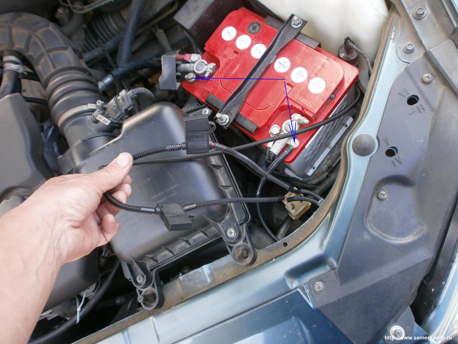

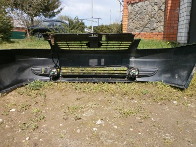

Вонзил ППТФ. Управление включением запитано от кнопки обогрева заднего стекла, т.е. фары работают только при включённой зажиге, выключить не забудешь.
Фотки
- Medved@790
- Модератор
- Сообщения: 19991
- Откуда: Тобольск
- Благодарил (а): 856 раз
- Поблагодарили: 1439 раз
- Контактная информация:
- олежек
- Прописан на semerka.info
- Сообщения: 14347
- Откуда: г. Таганрог
- Благодарил (а): 386 раз
- Поблагодарили: 844 раза
за чем два предохранителя ?Буйный писал(а):1 120.jpg [ 487.68 КБ | Просмотров: 12 ]

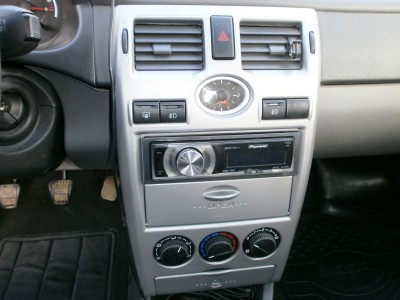

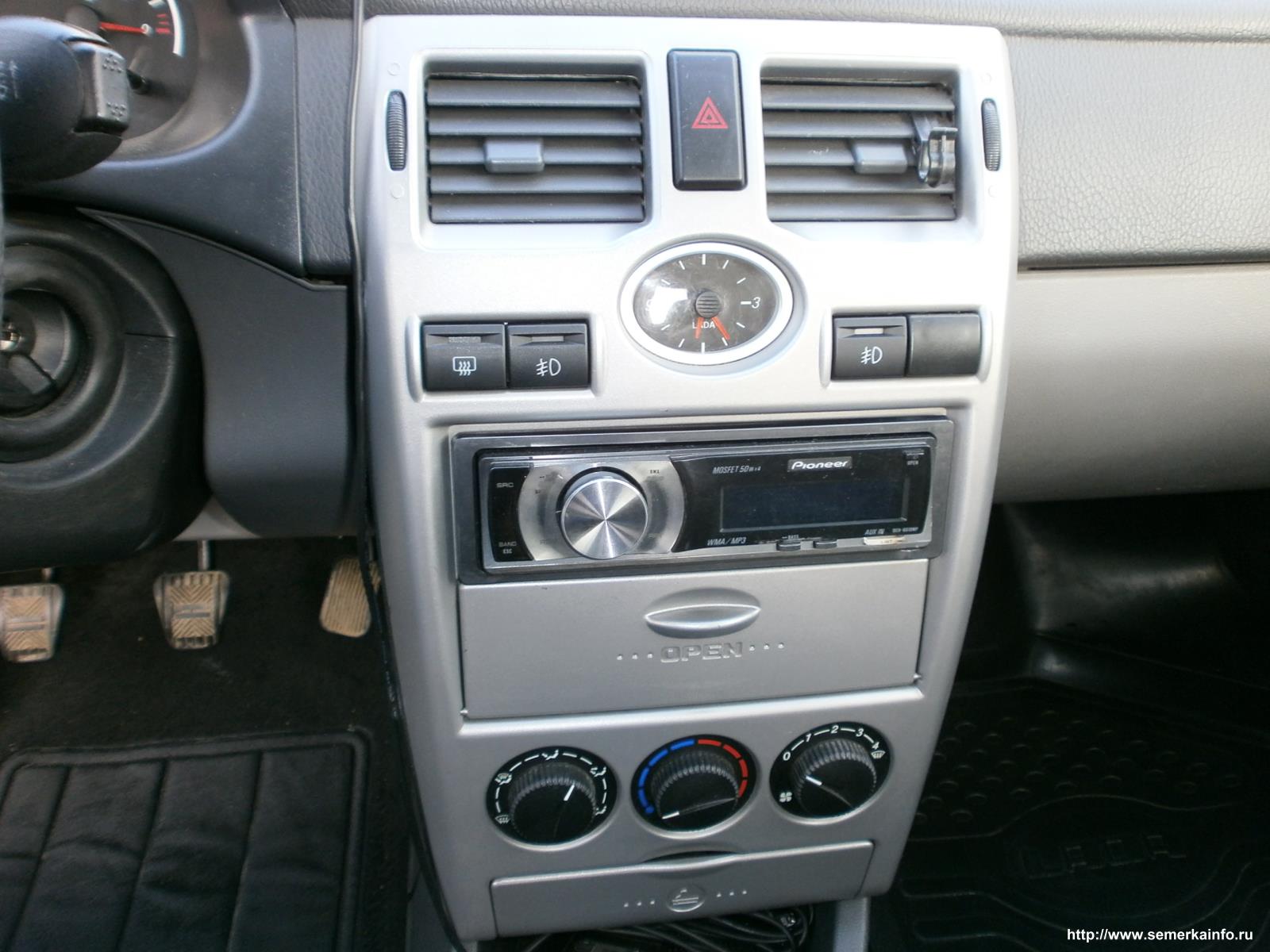

Серьезный подход, основательный
А вот бампер у тебя уже не заводской
Кстати, а что за вторая кнопка с таким же символом?
Добавлено спустя 1 минуту 53 секунды:
И почему замок зажигания распилен?
