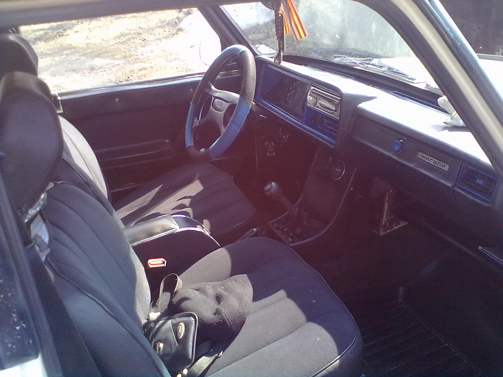

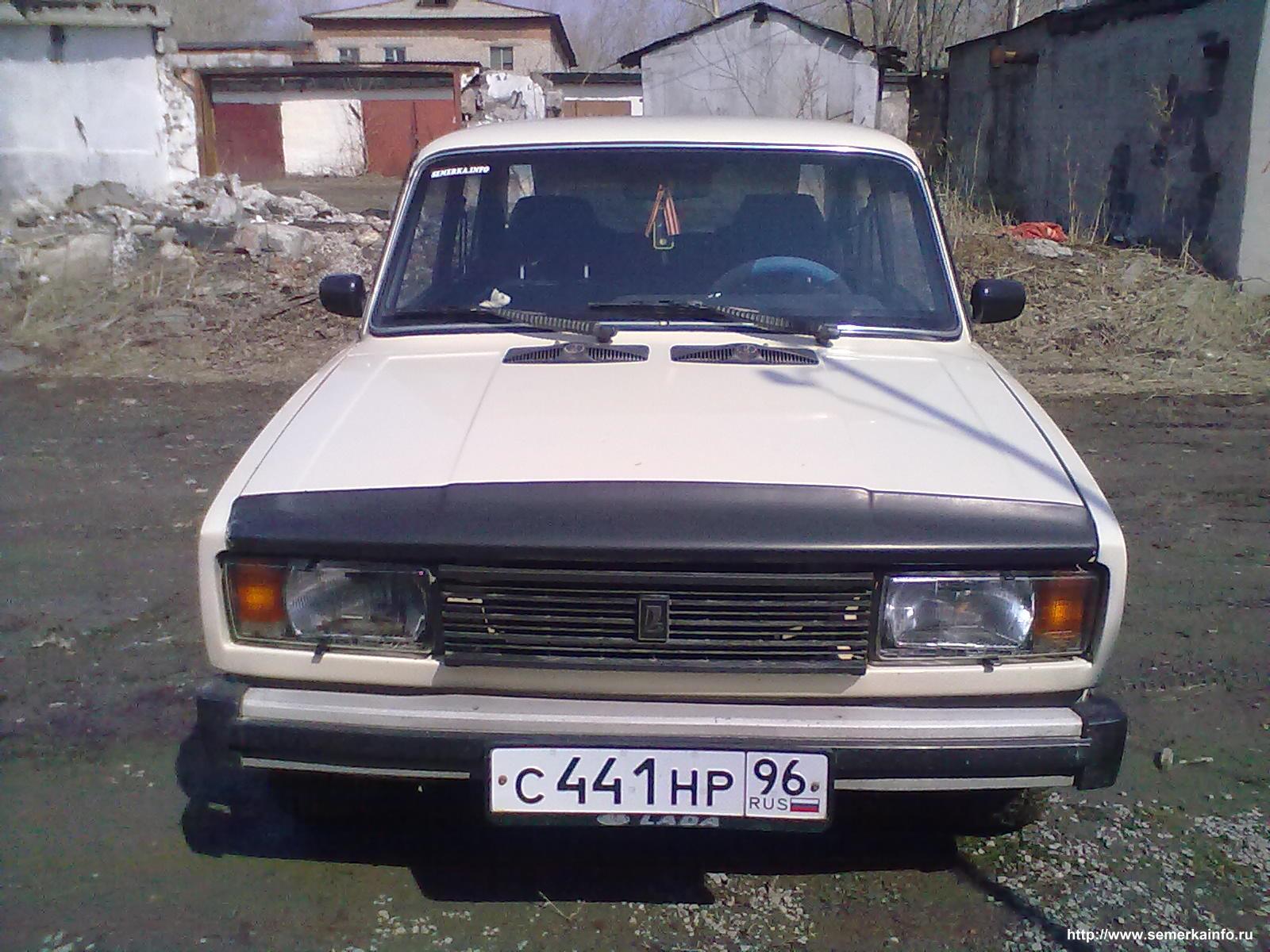

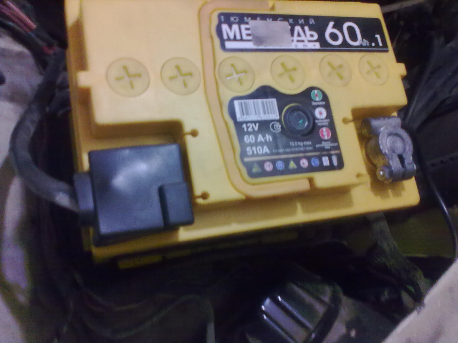

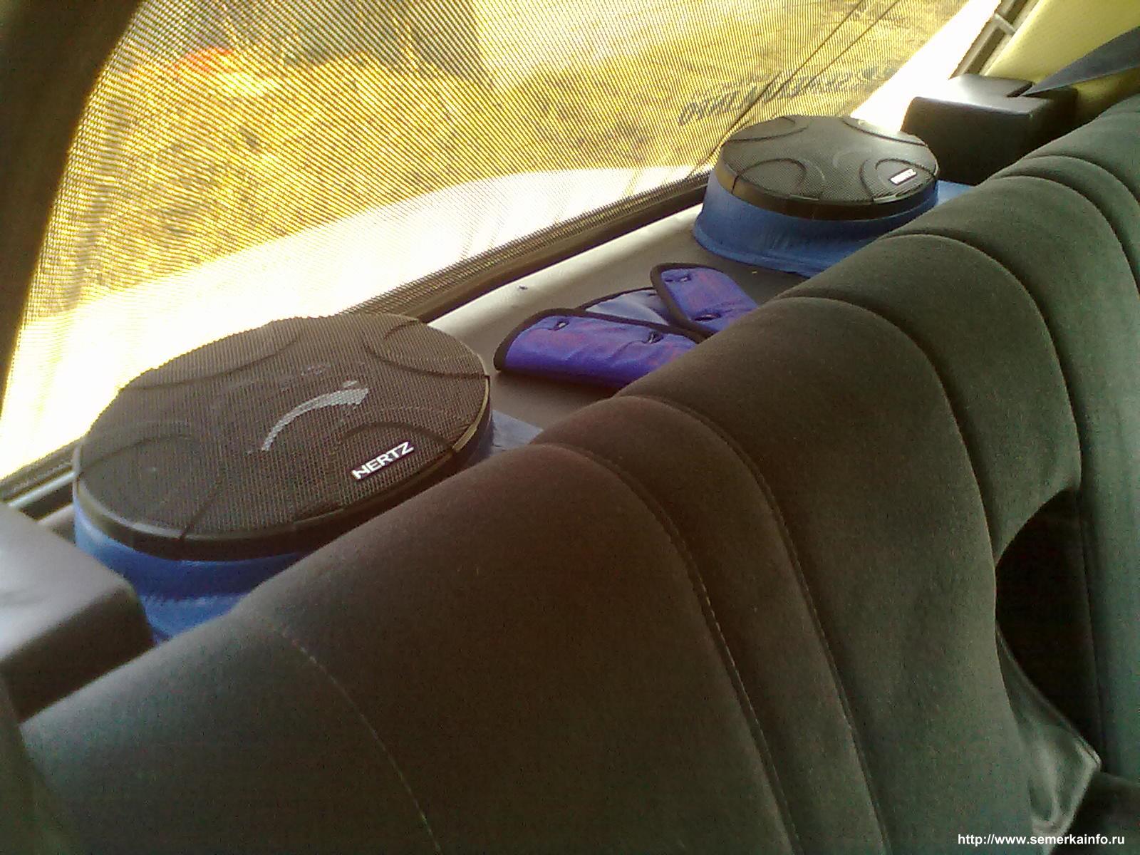

Ну вот и моё авто.
1992г.в., двигатель 2106 объём 1.5, зажигание БСЗ, карбюратор 2107-....-20, коробка 4-х ступка, передние ЭСП, сига пантера 2600, открытие багажника с кнопки и брелка; музыка: ГУ пионер ден-30МП, колонки блины герц 960.
полка

акб

зря, сразу видно - в машину душу вкладывают :thum1:

Машинка отлично выглядит. :thum1:

Завалялся баллончик с синей краской и не знал куда применить? LOL

Meart писал(а):Завалялся баллончик с синей краской и не знал куда применить? LOL
да я когда ставил седьмую панель приборов , рамка (б\у) вообще была грязно белого цвета,а новых в магазе небыло . Вот и решил скреативить :)

какие сложности при замене панели были? проводку сильно кромсал? накидай мини статейку, если нетрудно

Хомяк писал(а):какие сложности при замене панели были? проводку сильно кромсал? накидай мини статейку, если нетрудно
Сложность была у меня найти все составные части,т.к. у меня в начале была только голая торпеда (даже решёток под динамики не было).Проводку не кромсал вообще. Да какую тут статейку , брал две схемы( 2105 и 2107) и смотрел что куда идет ,и потом сделал переходники (с одой стороны колодки к 05 проводке с другой к 07 приборке) получилось их три штуки. А вру что не кромсал провода на кнопки(габарит и зад.противотуманки) удлинил,на обогрев стекла не стал пока делать т.к. оно не работает(грело пару ниток ,а после и вообще контакт плюсовой от стекла оторвал), до кнопки печки провода и так дотянулись. Вот как бы и все, фоток нет записи какой провод куда идёт в гараже где-то валяются.

Симпатичненький и чистенький =)
Под накладками на порогах как дела?

Haris22 писал(а):Симпатичненький и чистенький =)
Оооо... с ними вообще история . Купив машину я полгодика ездил по довериности. А когда срок тех осмотра закончился и я поехал переписывать ипроходить техосмотр, внашем городе как раз почему-то не работал единственный пункт тех осмотра пришлось в соседний городок ехать. А там мне сказали ,что эти накладки это изменение в конструкции авто т.к. ехать до третьего города далеко решил снять. Через пол года после их снятия все пороги зацвели(кстати когда я их снял они были без капли ржавчины,левый помят ,но покрашен и заантигравен),пришлось снимать все четыре двери и шкурить пороги болгаркой(истёр две насадки),грунтовать ,красить ,сверху мазать резино-битумной мастикой и во внутрь заливать отработки.
