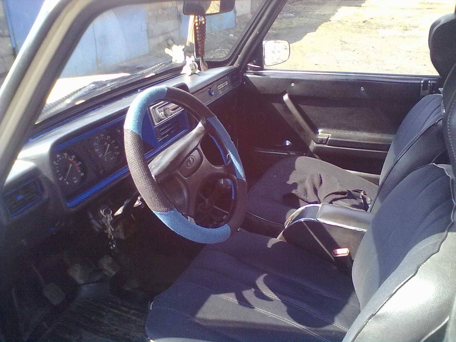

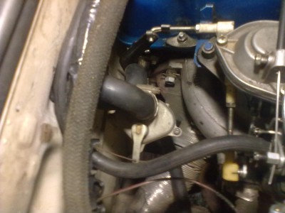

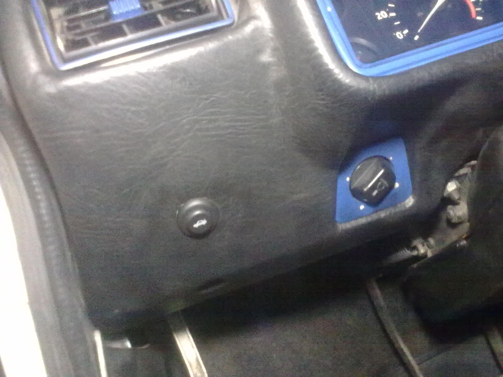

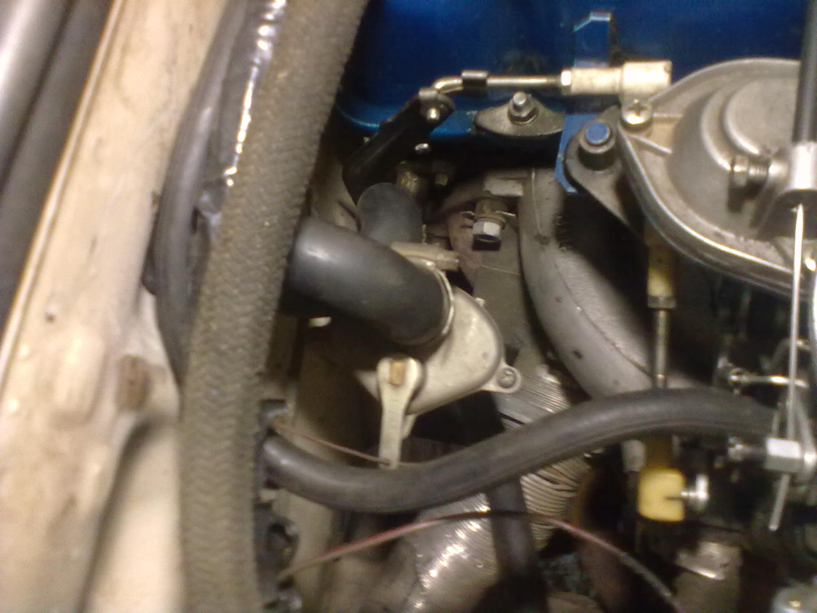

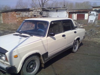

Ну вот и моё авто.
1992г.в., двигатель 2106 объём 1.5, зажигание БСЗ, карбюратор 2107-....-20, коробка 4-х ступка, передние ЭСП, сига пантера 2600, открытие багажника с кнопки и брелка; музыка: ГУ пионер ден-30МП, колонки блины герц 960.

Непрочитанное сообщение Meart » Ср апр 23, 2014 15:01:07
Завалялся баллончик с синей краской и не знал куда применить? LOL

Meart писал(а):Завалялся баллончик с синей краской и не знал куда применить? LOL
да я когда ставил седьмую панель приборов , рамка (б\у) вообще была грязно белого цвета,а новых в магазе небыло . Вот и решил скреативить :)

какие сложности при замене панели были? проводку сильно кромсал? накидай мини статейку, если нетрудно

Хомяк писал(а):какие сложности при замене панели были? проводку сильно кромсал? накидай мини статейку, если нетрудно
Сложность была у меня найти все составные части,т.к. у меня в начале была только голая торпеда (даже решёток под динамики не было).Проводку не кромсал вообще. Да какую тут статейку , брал две схемы( 2105 и 2107) и смотрел что куда идет ,и потом сделал переходники (с одой стороны колодки к 05 проводке с другой к 07 приборке) получилось их три штуки. А вру что не кромсал провода на кнопки(габарит и зад.противотуманки) удлинил,на обогрев стекла не стал пока делать т.к. оно не работает(грело пару ниток ,а после и вообще контакт плюсовой от стекла оторвал), до кнопки печки провода и так дотянулись. Вот как бы и все, фоток нет записи какой провод куда идёт в гараже где-то валяются.

Под накладками на порогах как дела?
Оооо... с ними вообще история . Купив машину я полгодика ездил по довериности. А когда срок тех осмотра закончился и я поехал переписывать ипроходить техосмотр, внашем городе как раз почему-то не работал единственный пункт тех осмотра пришлось в соседний городок ехать. А там мне сказали ,что эти накладки это изменение в конструкции авто т.к. ехать до третьего города далеко решил снять. Через пол года после их снятия все пороги зацвели(кстати когда я их снял они были без капли ржавчины,левый помят ,но покрашен и заантигравен),пришлось снимать все четыре двери и шкурить пороги болгаркой(истёр две насадки),грунтовать ,красить ,сверху мазать резино-битумной мастикой и во внутрь заливать отработки.

Слушай, а где достал трубу на печку, чтобы без краника в салоне было?

Meart писал(а):Слушай, а где достал трубу на печку, чтобы без краника в салоне было?
Так купил трубку вторую(которая длинная),думал гнуть придется(т.к. там фланец крепления трубки немного подругому),а когда стал премирять оказалось подходит как родная(видать бракованая попалась,её ставишь на родное место ,а она направлена получается не в моторный отсек а в вверх в торпеду) а где краник стоял ,ставишь нормально как там и была. Ну и потом обрезал по длине сколько надо.

Димьян писал(а):,а когда стал премирять оказалось подходит как родная
(w00t)
Вот это да. У них же и высота, изгиб разные. :psih:
