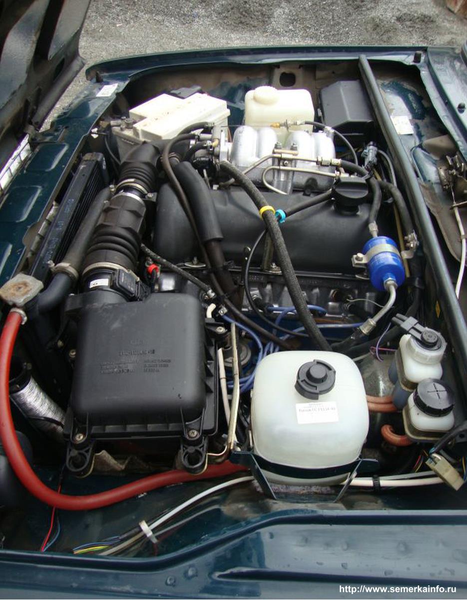

Закончил устанавливать 16кл мотор.
Установил маслоуловитель.
Закрепил трос газа через самодельный кронштейн.
Перенёс бачёк омывателя чтобы было место для воздушного фильтра.
Мотор завёлся сразу.
Работает ровно, тихо.
Смесь на ХХ очень ровно держит.
В салоне на порядок стало тише. На фоне выхлопа шум двигателя в салоне не слышен.

62RUS писал(а):Закончил устанавливать 16кл мотор.
ух ты, молодец :thum1:
акб остается на месте?
62RUS
Сообщения: 525
Зарегистрирован: Вс июл 25, 2010 14:50:48
Модель авто: ВАЗ 21074
Откуда: Рязань
Поблагодарили: 36 раз
Re: TAZ by 62RUS
Непрочитанное сообщение 62RUS » Ср май 21, 2014 13:33:39
Йожык потому что я так захотел, проблем меньше
Medved@790 спасибо. я даже незнаю что и сказать, АКБ на фото можно не разглядеть если только вообще не смотреть на фото

62RUS писал(а):я даже незнаю что и сказать, АКБ на фото можно не разглядеть если только вообще не смотреть на фото
если смотреть на фото то и турбу я не вижу, и не вижу куда ее можно пихнуть при наличии акб.

Re: TAZ by 62RUS
Непрочитанное сообщение 62RUS » Ср май 21, 2014 17:22:19
Medved@790 турбину ты и не увидишь. так я же не турбо мотор собрал. турбо я буду собирать не скоро. а так да, при установке турбины акб нужно переносить, потому что на его месте будет воздушный фильтр
