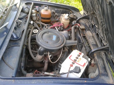

Как и обещал в своей теме, выкладываю фотки машины.

Что-то почти все релюхи на левом брызговике, а на правом только дырки от саморезов остались :psih:
А так очень бодрый автомобиль, головная оптика получше чем у меня :thum1:

На этом аппарате я лет 10 назад ездил. Потом стоял в гараже, а этой весной я его вытащил на свет божий.
Щас батя на ней гоняет, если можно так сказать. :D
Может кто в теме, как эти блоки форсируют? Там под головкой прокладка стальная в сантиметр толщиной.
Блок что потом, гильзуют? Там поршня на 80 вроде и ход коленвала увеличен по сравнению со стоковым блоком.
зы. блок 21011(если память не подводит)

Не понял по мотору. 21011 это же низкий блок. Если коленвал высокий ставят, то короткие шатуны впендюривают, объём повышается. Зачем тогда прокладка,не понял.

В 21011 блоке 79ые поршня стоят. Выкинь прокладку да зажигу отрегулируй и норм будет. А так облицовку бы родную и повторители и вообще красотра была бы.

Там на 80 или 82 блок точен, колено другое, ход больше, вот прокладка и стоит. На выходных ближе сфоткаю.

Тогда шатуны укороченые бы или поршня со смещенным пальцем.

Во-во, я о том же. Иначе зачем ход колена увеличивали.

В общем не понятно что с двиглом делали, но рвёт он отменно.

LЁLIK писал(а): там под головкой стоит прокладка чугунная или стальная 8мм
При установке коленвала с ходом 80 мм в блок ваз 21011 поршень выходит из блока на 7 мм,а кольца остаются в блоке.Этой проставкой компенсируют эту высоту.
