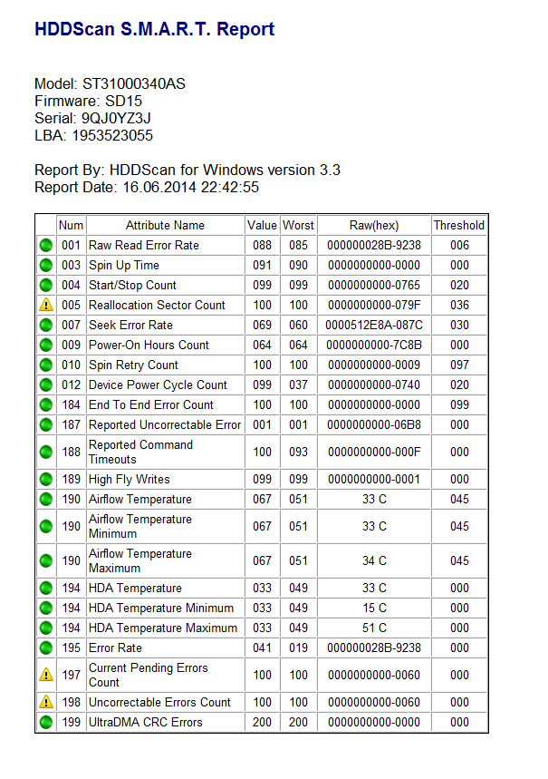

Внезапно отключились все разделы второго жесткого диска. Выключил компьютер, вытащил, вставил, почистил от пыли, проверил в биосе наличие. Сейчас всё работает. До этого при дефрагментации находились на разделах этого харда ошибки. Что это может быть? Какую посоветуете программу для тестирования ошибок и их исправления?
Re: Вопросы\ответы по компьютерам ТОМ-2
Непрочитанное сообщение Йожык » Пн июн 16, 2014 18:44:02
Стандартная виндовая. ПКМ-Сервис-Проверка диска. Выставляешь первую галочку и вперед.
Благодарил (а): 1104 раза
Непрочитанное сообщение Rickrose » Пн июн 16, 2014 18:56:57
Йожык писал(а):Стандартная виндовая. ПКМ-Сервис-Проверка диска. Выставляешь первую галочку и вперед.
Пробовал. Она у меня останавливается на определенном моменте и дальше не идет даже спустя 2 часа.
Непрочитанное сообщение Йожык » Пн июн 16, 2014 19:04:34
Ну значит карачун тебе, Церетели LOL LOL LOL
SMART что говорит?
Непрочитанное сообщение Rickrose » Пн июн 16, 2014 19:38:25
Йожык писал(а):Ну значит карачун тебе, Церетели LOL LOL LOL
SMART что говорит?
Сейчас попробую. Вообще хард периодически отваливается. Выключу комп полностью - опять появляется. Заметил, что он работает как-то не так, когда сериалы стали подвисать. Это уже все конец?
Непрочитанное сообщение Йожык » Пн июн 16, 2014 19:40:13
Rickrose писал(а):Это уже все конец?
Смарт и покажет. Еще можно списыфищескай прогой проверить его на битые секторы, но это посложнее будет.
Непрочитанное сообщение Rickrose » Пн июн 16, 2014 19:44:22
Еле сделал smart, так как программа периодически то видит, то не видит хард.
Непрочитанное сообщение Йожык » Пн июн 16, 2014 19:51:07
1951 сектор уже переразмечен в другое место из-за ошибок чтения/записи. Сливай инфу.
Непрочитанное сообщение Rickrose » Пн июн 16, 2014 19:54:03
Йожык писал(а):1951 сектор уже переразмечен в другое место из-за ошибок чтения/записи. Сливай инфу.
Типо копировать, что уцелело и хард в мусорку?
Непрочитанное сообщение Йожык » Пн июн 16, 2014 19:59:18
:yes: :yes:

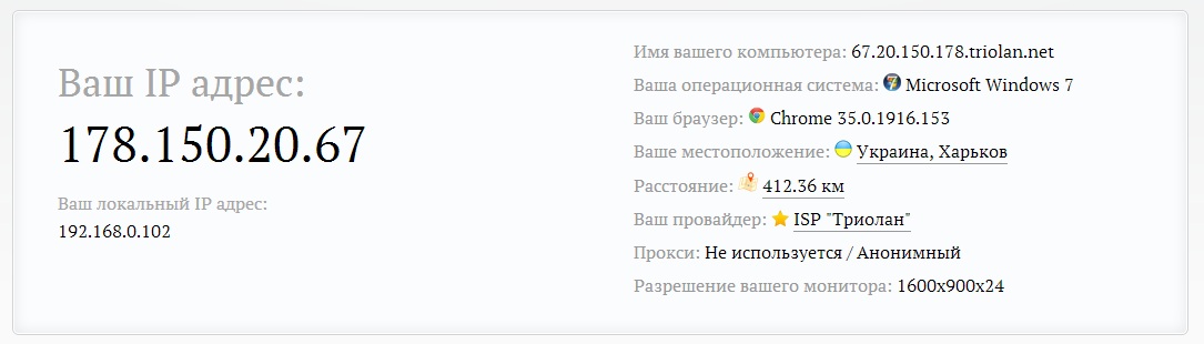

что-то я не совсем въехал. растолкуйте, пожалуйста, что это означает?
We've received a request to access your Steam account from the Steam Client on
a new computer located at IP address: 178.150.20.67
Our records show this IP address is in KHARKIV KHARKIVS'KA OBLAST' UA
Непрочитанное сообщение mvk843 » Чт июн 19, 2014 8:50:18
DJTigra писал(а):растолкуйте, пожалуйста, что это означает?
Кто-то пытается подключиться к твоему аккаунту стим с 178.150.20.67, это в харьковской области.
Непрочитанное сообщение DJTigra » Чт июн 19, 2014 8:52:52
я только что восстановил пароль, т.к. вводил электронную почту, а нужно было только ник вводить, затупил. после восстановления предложило добавить этот ай-пи и название моего компа в список разрешимых игроков...
Непрочитанное сообщение mvk843 » Чт июн 19, 2014 8:55:23
DJTigra, так это твой айпишник?
Возможно это они так страхуются.
Непрочитанное сообщение DJTigra » Чт июн 19, 2014 9:00:24
mvk843 писал(а):так это твой айпишник?
нифига не мой, у меня, вроде, совсем другой...
блин, мой (w00t) модераторы, у меня и раньше такой айпишник был? :hmmm:
