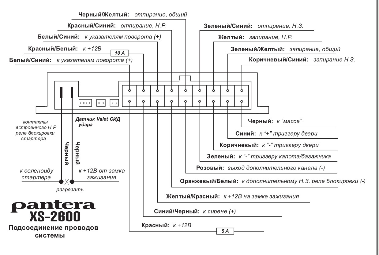

Сигнализация Pantera XS-1000. Имеется 2 ввода питания красный провод с предохранителем 5А и красно/белый с предохранителем 10А. Какие узлы запитывают эти цепи?
Решил попробовать отключить актуаторы замков дверей не трогая самой проводки и вынул предохранитель на 10А. Актуаторы перестали работать, но и не работает световая сигнализация (не горят габариты) при срабатывании сигнализации, только сирена орёт. Если оставить включёнными "габариты" и поставить сигнализацию на охрану, то актуаторы срабатывают даже при снятом предохранителе на 10А.
Это так и должно быть? Мне думается что не должно, видимо сигналка криво установлена.

Re: Подключение, настройка, ремонт сигнализаций
Непрочитанное сообщение serge-singer » Вт июл 15, 2014 7:11:09
питание системы через 5А
питание поворотников через 15А, а не 10 на сколько я помню
активаторы запитываются отдельно у них даже свои предохранители есть
Непрочитанное сообщение yojiks » Вт июл 15, 2014 7:49:31
В моём случае 2 предохранителя, номинал 10А, в инструкции написано.
Непрочитанное сообщение serge-singer » Вт июл 15, 2014 7:56:03
ну тогда могло быть и так, система очень старая
повесьте на приводы свои преды и запитайте отедльно

Непрочитанное сообщение Димьян » Чт сен 25, 2014 16:59:45
Здравствуйте. У меня преключилась такая беда(чуть не сгорел): при постановке на охрану услышал не привычное бим пим, а б-б-б-б-би-биб и повалил дым из под капота. Ну я нажал "снять с охраны" быстро открыл капот и снял клему "+". Оказалось выгорел почти полностью провод питания самой сигналки "красный" хотя на нём вроде бы есть пред на 5 ампер .Вроде ,потому что они стоят(их там два) возле блока сигналки,но при горении провода,они остались целы.Горелый провод я обрезал, и перемкнул провода которые шли на контакты встроеного Н.Р.,и сейчас езжу без сигналки. Вопрос: с чего начать поиск неисправности ,верней где что замкнуло?( В дополнение:активаторы стоят в передних дверях и давно проведён провод,но так и не поставлен активатор,в заднюю правую дверь.Ещё стоит активатор на багажнике через кнопку и было с пульта( с кнопки после инцедента работает). Непосредственно перед инцедентом открывались обе передние двери. Двери сейчас легко открываются и закрываются с ключа. Т.е. ,как я думаю, активаторы не заклинило.)
Непрочитанное сообщение BORODA » Пт сен 26, 2014 16:48:57
Димьян
Если питание сиги взято от аккума, всё равно ищи под капотом. :yes: Или, по крайней мере, ДО предохранителей сиги.
Непрочитанное сообщение JOKER2105 » Пт сен 26, 2014 17:14:31
Димьян, BORODA все верно говорит, если преды целы, значит замыкание на массу красного провода по пути ДО предохранителей от АКБ. Там и ищи, начиная от АКБ :)
Непрочитанное сообщение serge-singer » Пт сен 26, 2014 18:51:55
Бывает и так, что ток 18А, пред держит, а провода уже плавятся... тут надо знать и сечение провода
Непрочитанное сообщение JOKER2105 » Пт сен 26, 2014 18:55:28
serge-singer
Ну если пред на 5А, то при сечении даже 0.75 он обязан сгореть, хотя там как минимум 1 мм2
Непрочитанное сообщение serge-singer » Пт сен 26, 2014 19:04:13
как показывает практика, не всегда преды горят ранише проводки... всякое бывает
не стоит забывать, что обозначение и сечение на китайских, а других сейчас и нет, предохранителях, не всегда соответствуют действительности
Непрочитанное сообщение Димьян » Вс сен 28, 2014 4:59:26
Самое интересное что до того как пошел дым, я в непонятках почему сигнал кряхтит,снял с охраны и при этом сигналка отработала как положенно( 2 раза бибикнула и активаторы сработали вверх). Я опять нажал на жал на закрытия и она снова закряхтела и пошол дым. А провод запитан от болта гены.
