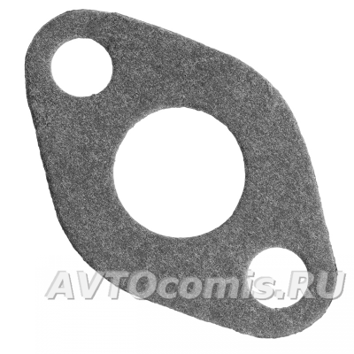

Подскажите, какая прокладка стоит в месте соединения помпы и трубки отвода ОЖ от печки? Такая же, как на кране печки? Почему спрашиваю - течёт в этом месте, а до этого соединение не разбирал.

Филеас, утверждать на все 100 не буду (каталожные номера у них разные), но, кажись, размеры их одинаковы. Только твоя должна быть желательно из паронита.

Буйный, в пароните отверстия только вырубать или можно вырезать аккуратно? Пробойника нет.

Попробуй небольшой отверткой вырубить. У меня получалось.

Непрочитанное сообщение Буйный » Пт авг 15, 2014 15:31:22
Филеас писал(а):Буйный, в пароните отверстия только вырубать или можно вырезать аккуратно?
Готовые имеются паронитовые, ищи :yes: . А взрослые мальчики имеют в кладовке набор пробойников для отверстий, который продаётся в нормальном хозмаге по цене 150 руб/комплект. Или изготавливается из трубки подходящего диаметра с заточкой торца на наждаке. А ковырять паронит отвёрткой это моветон, тем более для классиковода ;) .

Непрочитанное сообщение Филеас » Пт авг 15, 2014 15:59:46
Антон80, отвёрткой, наверное, коряво получится.
Буйный, а я и не знал, что пробойники готовые бывают, думал, только самодельные. Поищу. А паронитовые прокладки в наших краях найти не легче, чем живого динозавра. Листовой паронит - пожалуйста, а готовые прокладки - хрен. Я как-то искал прокладку дроссельного узла, так в моём районе про такие никто и не слыхал, а в соседнем городе (где очень много автомагазинов, в т.ч. сетевой "Автомир") нашёл только в одном месте. Взял сразу 5 штук :fear: .

Непрочитанное сообщение Антон80 » Пт авг 15, 2014 16:13:57
Коряво немного... Но когда надо здесь и сейчас, то этот вариант вполне пойдет. Только никому не говори, особенно тут :D

Непрочитанное сообщение Буйный » Пт авг 15, 2014 16:32:21
Филеас, не хочу показаться истиной в последней инстанции, там мож и поработает резиновый аналог, но учитывая теплонапряжённость места расположения этой прокладки, то паронит будет в самый раз.

Там надо править фланец трубки, прокладку из картона 0,5-0,8мм, немного герметика, 2 передних уголка от клапанной крышки 2101. И нет проблем ...
