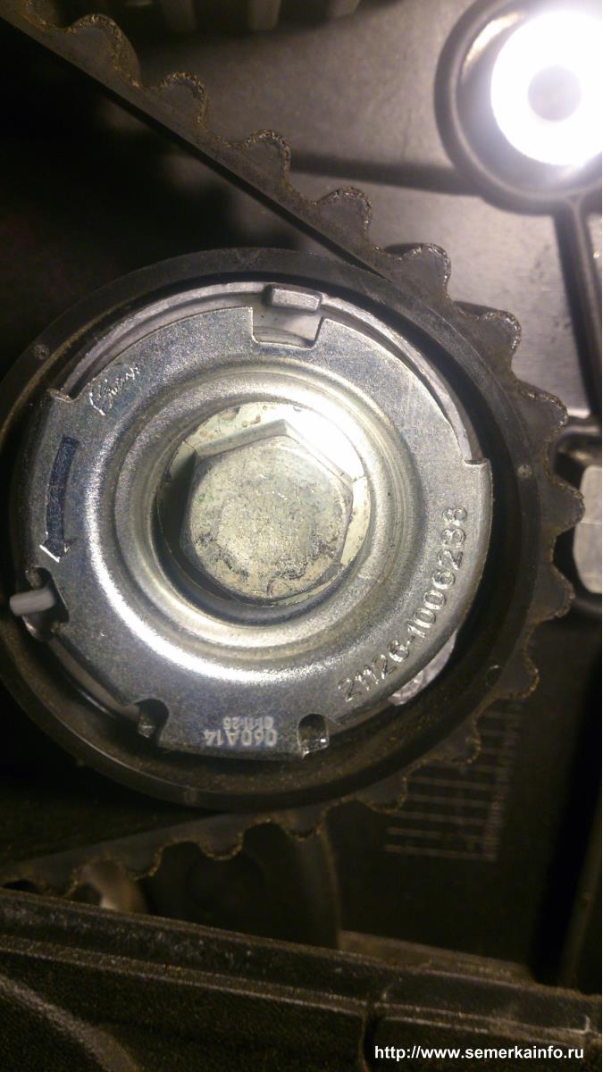

JET, поправил. Видео не ах :sad: , снимал фотиком.

Буйный писал(а): Ремень немного убежал наружу, что вовсе не критично для этого узла.
видно что тоже ремень немного елозит по роликам, недавно тоже заглядывал пробег конечно значительно меньше но тем не менее смотрел, все гуд...

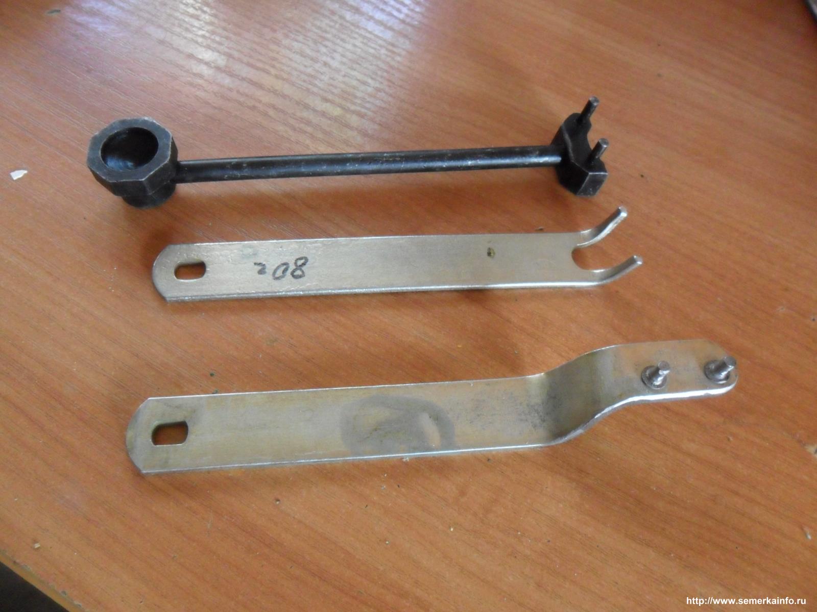

Пополнил сегодня свой музей помп очередным экземпляром - гешпанская DOLZ L-125 с нашим шкивом с очень неплохими отзывами, как и у HEPU Р625. ГРМфобия даёт о себе знать LOL . Сам пока на ТЗАшном стоке при 55 тыках.
Ну, и расширил ассортимент натяжных ключиков на все случаи.

Толя,пользовался верхней приспособой для натяжения ремня,малёх неудобна,пришлось спилить оконцовку для регулировки рейки (она всё равно не нужна,ибо в гайку реки забит стальной штырь)

Буйный писал(а):Ну, и расширил ассортимент натяжных ключиков на все случаи.
Верхний - норм.
Средний под вопросом.
Нижний - в мусорку, его ресурс пяток роликов.

JET писал(а):Верхний - норм.
а у меня на верхнем как то один штырек сломался, лопнул, каленный гад...

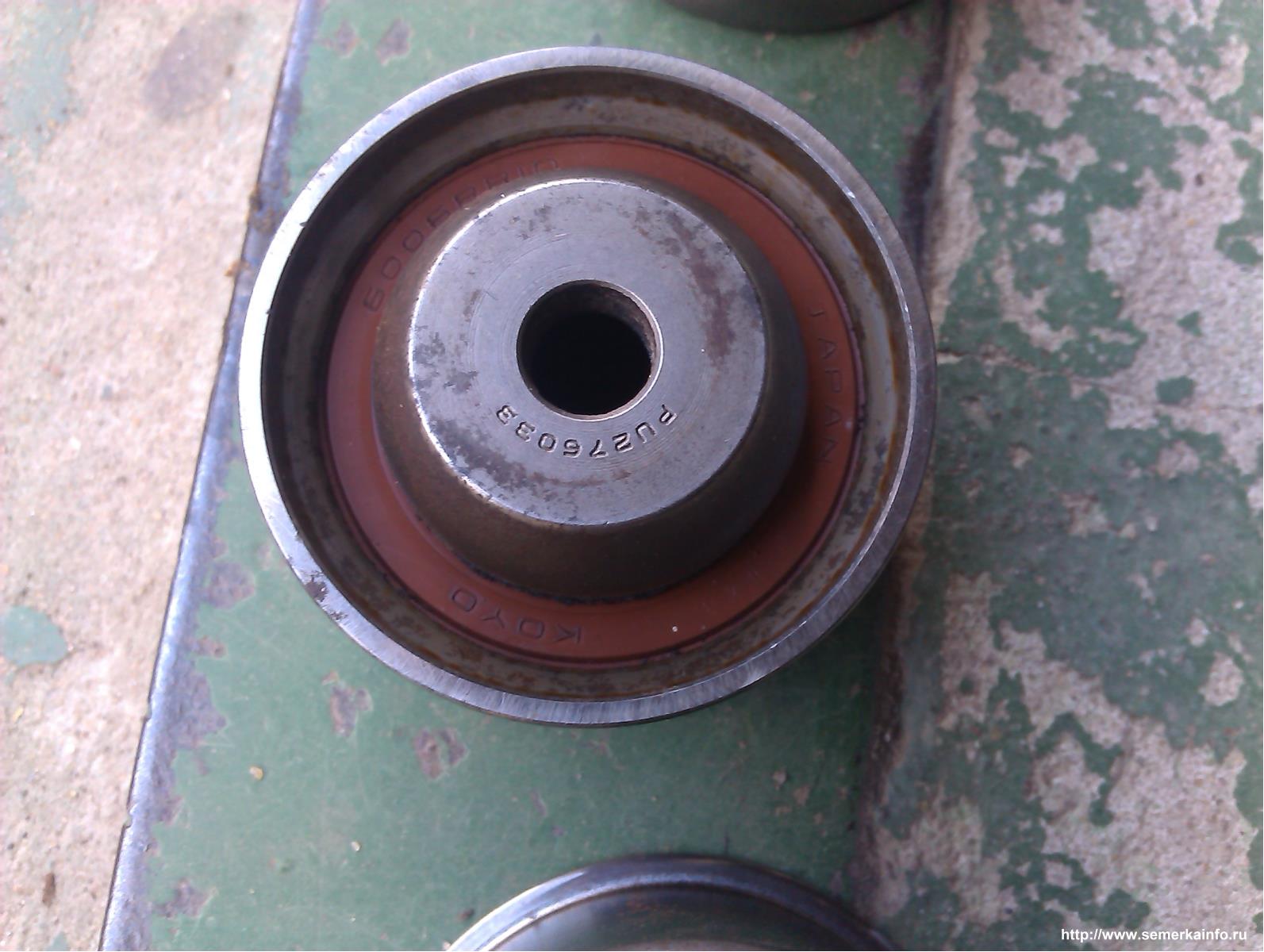

Непрочитанное сообщение четвёрковод » Пт окт 03, 2014 21:47:19
Для коллекции фото роликов.

А натяжной?

Непрочитанное сообщение четвёрковод » Пт окт 03, 2014 21:50:16
а натяжной в другой раз, не делал фото но позже смогу.

Непрочитанное сообщение четвёрковод » Сб окт 04, 2014 19:54:59
лансера ролики всякие

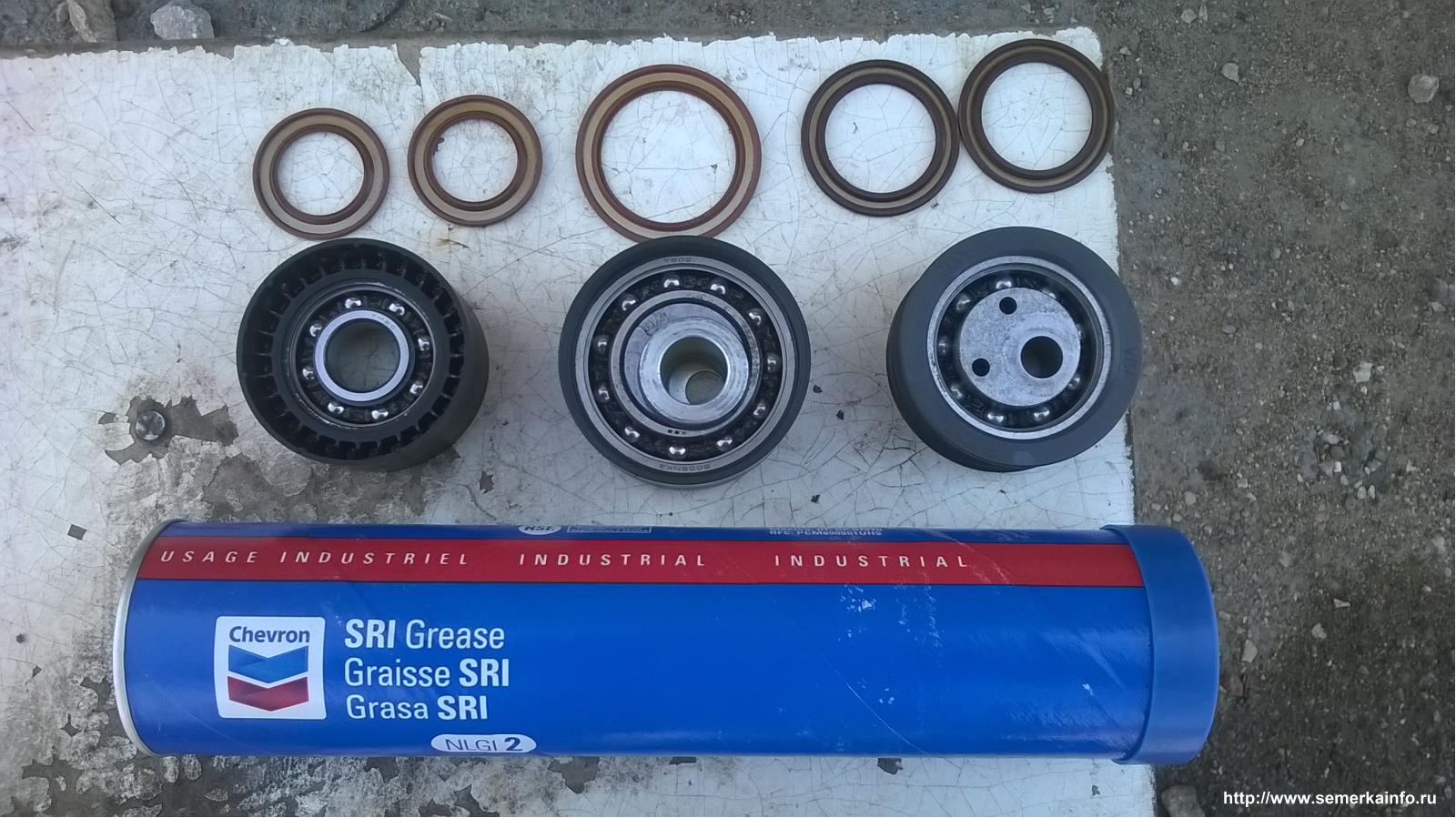

вчера скинул гену, компрессор, до этого скинув ремень этих агрегатов убедился что шумит где то там, ГРМ работает тихо, короче скинул гену и промазал ему подшипники рекомендованной тут шеврон, собрал, и... звук остался, походу шумит компрессор кондиционера, но слушал его с низу машины со снятым пыльником по большому счету ни чего явно не слышно, какафония звуков двигателя и только, в общем то все шелестит, а вот из салона слегка слышно, ролик натяжной тоже смазан, да и менял я его что бы убедится что не он, короче в компрессор ясен пень не полезу потому как потом заправлять надо его, буду музыку слушать :music: подшипники в гене показались пустоватыми, но раз шум не пропал значит смазки было достаточно... все проделал к стати часа за 4, в прошлый раз убил почти весь день... опробовал своего монстрика из двух холодильных компрессоров, продувал им подшипники, да и замки на машине вымыл от смазки, чет как помажу замок так хуже открываться начинает, оставил сухими вовсе, некоторые двери стали легче открываться, только одна без смазки стала хуже открываться, но там новый уплотнитель на двери быть может по этому...

эта фигня и бош на заднем плане не вяжется :look:
