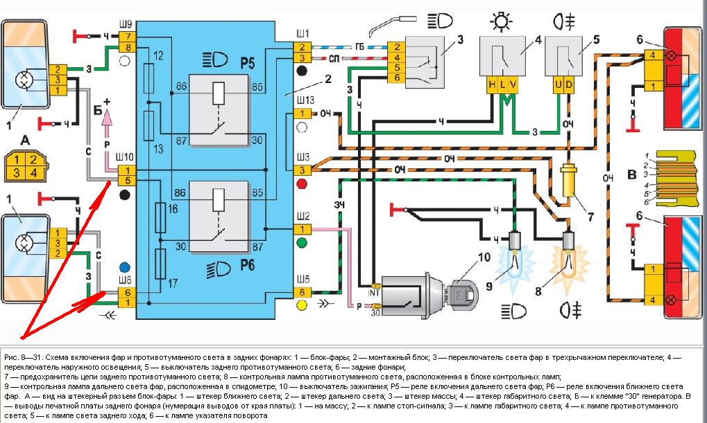

Ребята, наконец то я приобрел ЭМКФ-41 - заказывал из г. Ижевска (ОАО Концерн АКСИОН). Все уже сделано и протестировано: проводка (вся в термоусадке) проложена, корректоры вставлены, БУК на перепайке.
Но проблема в том, что я не могу разобраться куда правильно подключить "+". Вся родная схема электрики от ВАЗ 2110, и рекомендации подключения "+" именно под десятку.
Как я понял из инструкции ЭМКФ должен работать ТОЛЬКО при включенном БЛИЖНЕМ свете фар.
Подскажите куда я могу запитать "+" в 2105 чтобы он работал по такому же принципу как на десятой модели.
В документации я выделил красным что касается моей проблемы:

Максимиллиан писал(а):Подскажите куда я могу запитать "+" в 2105 чтобы он работал по такому же принципу как на десятой модели.
Запитайся в МБ от проводки правой фары в колодке Ш10 (чёрная метка колодки в моторном отсеке). "Плюс" на включенную фару появляется там на гнезде 5 с серым проводом. Если по инструкции хочется дополнительного предохранителя в цепи(хотя на фару он уже имеется), то задействуем резервные F3 или F4 - с серого провода кидаем перемычку на клемму Ш9/3, это будет запИтка этих предов только при включенном БС фар. Выход на питание корректоров берём или с Ш9/1(предF3) или Ш7/1(предF4). Вот, собссно, и всё.

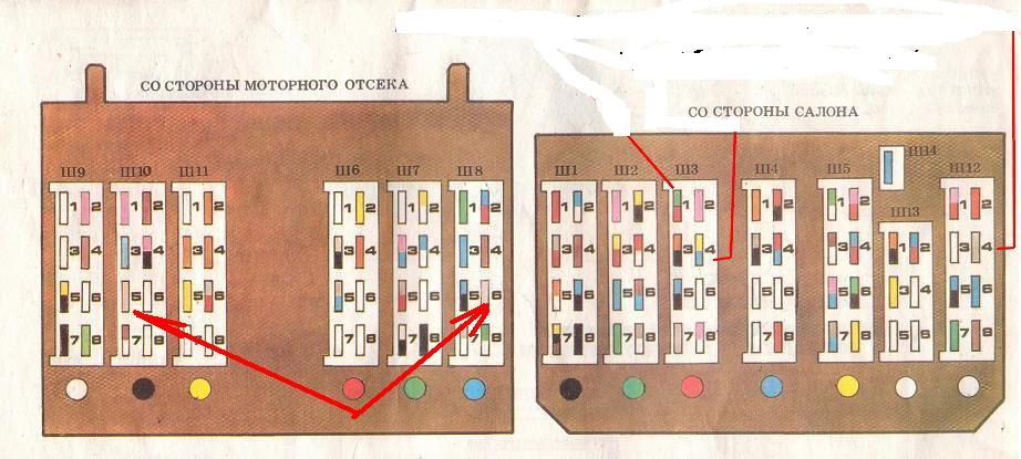

Максимиллиан, извиняюсь (!) , зелёный провод это дальний свет. Цепляемся к серому проводу в Ш10/5(правая фара) или к Ш8/6 (левая фара). Поправил все сообщения.
Максимиллиан писал(а):тебя попрошу только на мурзилке показать где этот серый провод, а то в этих "Ш9" трудно разобраться
Показал стрелками. Рядом чистый скрин для твоих художеств.

Всё не так (!) . Читай внимательно мои сообщения. С Ш10/5 перемымчку кидаем не на Ш9/1, на Ш9/3 и этим самым мы
Буйный писал(а):это будет запИтка обоих этих предов только при включенном БС фар
"Плюс" на ЭМКФ берём с выхода одного или второго преда, это
Буйный писал(а):Выход на питание корректоров берём или с Ш9/1(предF3) или Ш7/1(предF4)
. Именно или. Перерисуй схему, прежде чем подключаться.
Кстати, частота пользования корректором - раз в квартал, токи там минимальные, проще(для тебя) поступить так:
Буйный писал(а):Запитайся в МБ от проводки правой фары в колодке Ш10 (чёрная метка колодки в моторном отсеке). "Плюс" на включенную фару появляется там на гнезде 5 с серым проводом.
, тем более, что эта цепь уже защищена своим предом F16.

1) Перемычку "кидать" на колодках (мама) или же в колодке на самом блоке предохранителей.
2) Питание брать с колодки (мама) или же в колодке на самом блоке предохранителей.
Вопрос глупый конечно, и мне кажется что можно хоть там, хоть там - главное чтобы колодки были соединены (папа и мама) с монтажным блоком. Оптимальным будет вариант когда перемычка и питание берется с колодки (мама).
Предохранитель на 5А устанавливаем в резервнын разъем F3 монтажного блока - он будет отвечать за работу ЭМКФ.
Но я прислушаюсь к твоему совету, и запитаюсь к проводке правой фары (Ш10/5 серый провод), защищенную предохранителем F16.
Я так понял что можно запитаться либо от правой фары Ш10/5 (F16-8А), либо от левой Ш8/6 (F17-8А) - разница лишь в предохранителях которые защищают цепь. Ты выбрал правую фару Ш10/5 (F16) наверно она понравилась больше :rolleyes: или есть какое то логическое объяснение?

Максимиллиан писал(а):Оптимальным будет вариант когда перемычка и питание берется с колодки (мама
Верно.
Максимиллиан писал(а):Я так понял что можно запитаться либо от правой фары Ш10/5 (F16-8А), либо от левой Ш8/6 (F17-8А) - разница лишь в предохранителях которые защищают цепь.
Верно.
Максимиллиан писал(а):или есть какое то логическое объяснение?
Нет, от балды.
Максимиллиан писал(а):Перемычка (как в документации) нужна для того, чтобы на электрическую цепь ЭМКФ установить отдельный предохранитель.
Да.
Максимиллиан писал(а):Схему перерисовал как нужно:
Вот теперь всё верно.
