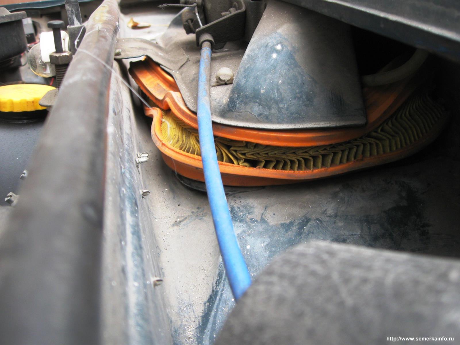

мой салонный фильтр

Непрочитанное сообщение Tolik2402 » Пн окт 13, 2014 18:00:22
интересная идея с салонным фильтром. и как через него дует?

Непрочитанное сообщение Препод48рус » Пн окт 13, 2014 18:11:16
уменьшение силы потока не заметил :no: , дует нормально, зато пыли меньше и листьев в радиаторе отопителя нет
Re: "Сарыч" цвета "мурена"
Непрочитанное сообщение VLAD » Вт окт 14, 2014 6:27:06
Prepod48
себе тоже думаю подобный салонный фильтр замутить :yes:
на долго хватает его?
Непрочитанное сообщение Tolik2402 » Вт окт 14, 2014 6:31:04
если воздушный перерезать выгнуть по форме воздухозаборника должно быть неплохо

Непрочитанное сообщение Препод48рус » Вт окт 14, 2014 6:37:44
я воздушный меняю через 5000 км, ставлю новый, а со снятого выдергиваю сетку, разрезаю пополам и подсовываю, по углам еще устанавливаю поролона кусочек (не хватает длины по 5 см с каждого края), весной и летом как раз за 5 тысяч он и забивается, но загрязнение видно и так - он же легко доступен :rolleyes:
Непрочитанное сообщение Василь » Вт окт 14, 2014 18:02:05
Спасибо тебе, дорогой Друг, за идею с фильтром. Завтра же куплю воздушник и попробую приладить.
