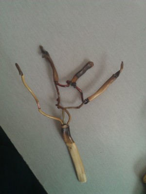

Вот такую штуку нашел когда менял светильник в полностью ДЕРЕВЯННОМ помещении, прижатой этим самым светильником к стенке. Слева - заземление, а вот зачем приколхозили то что находится между центральным и и правым проводом, между нулем и фазой, и что это вообще такое - ума не приложу :wacko: Как еще не погорело все...... Стена под "ЭТИМ" была черная, а пластиковый светильник начал плавиться.

Re: Болталка оЧумелых энергетиков и электриков
Непрочитанное сообщение Антон80 » Чт окт 23, 2014 16:54:04
Astorian
Похоже на скрутку в оплавленном кембрике.

под розетки вчера штробил, и то кусок провода, нарощенный на двух винтовых клемниках от розетки, наростил скрутками. по хорошему всю конечно менять надо, но не такая уж и старая проводка. изоляция мягкая.
Непрочитанное сообщение Astorian » Чт окт 23, 2014 17:03:50
Антон80 писал(а):Похоже на скрутку в оплавленном кембрике.
А нафига ноль с фазой скручивать? :confused: Неудачная попытка изоляции ненужных концов, которые когда то были сделаны, а потом надобность в которых отпала если только...
Непрочитанное сообщение Антон80 » Чт окт 23, 2014 17:05:50
Astorian писал(а):А нафига ноль с фазой скручивать?
где?
Непрочитанное сообщение Astorian » Чт окт 23, 2014 17:08:39
Правый провод был нулем, центральный - фазой
