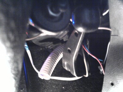

Крючёчек для самых ленивых,но находу можно открыть и закрыть!

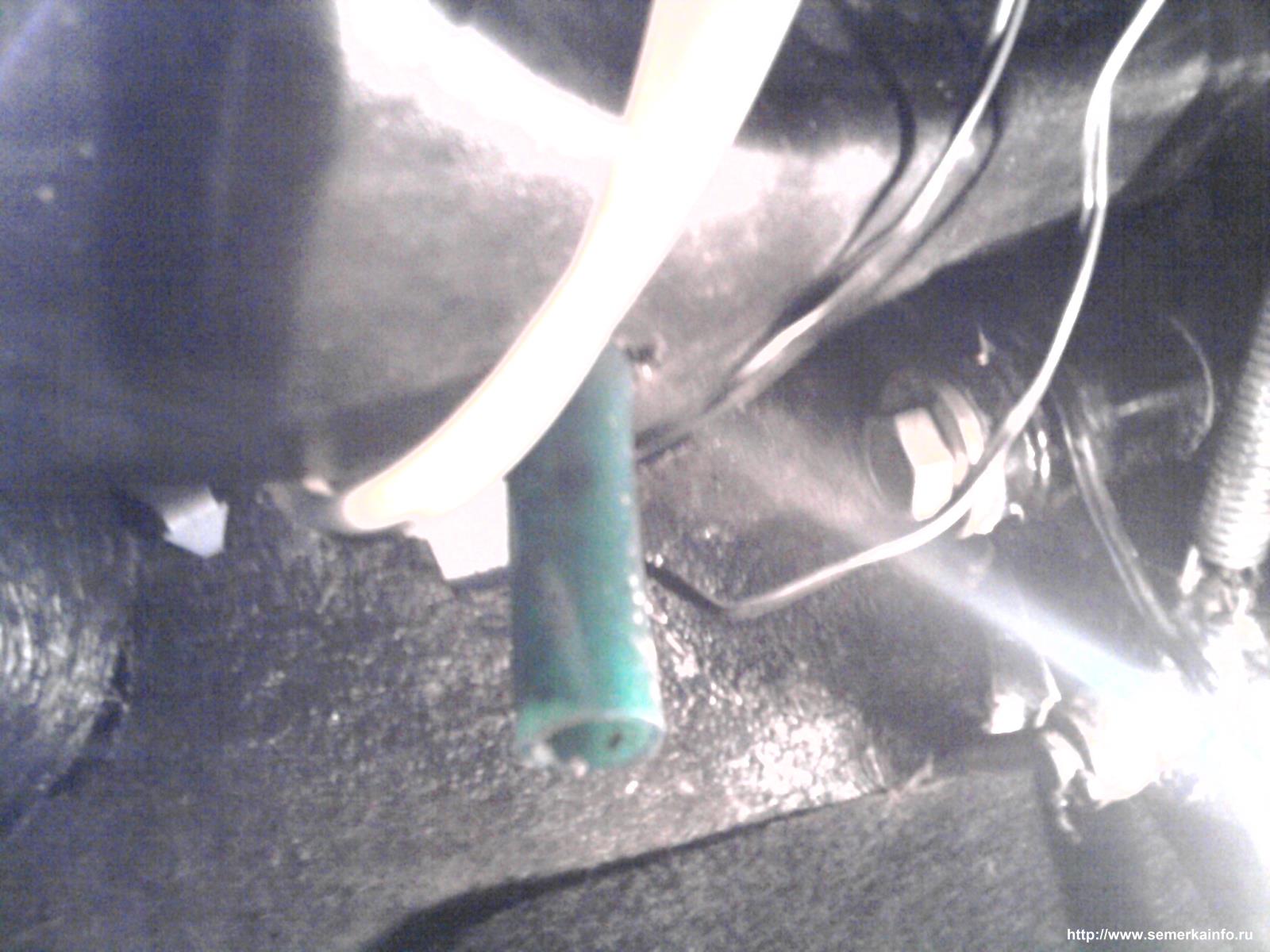

Приделал две трубки.Одну в центр другую воткнул снизу в левый воздуховод.Теперь при закрытой заслонке дует на левую и правую ногу одинаково и хватает на левое окно :thumbsup:

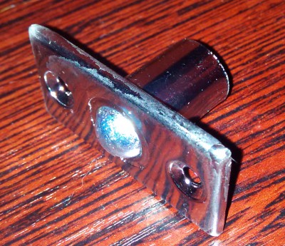

Непрочитанное сообщение Ahnenerbe » Ср окт 29, 2014 19:53:36

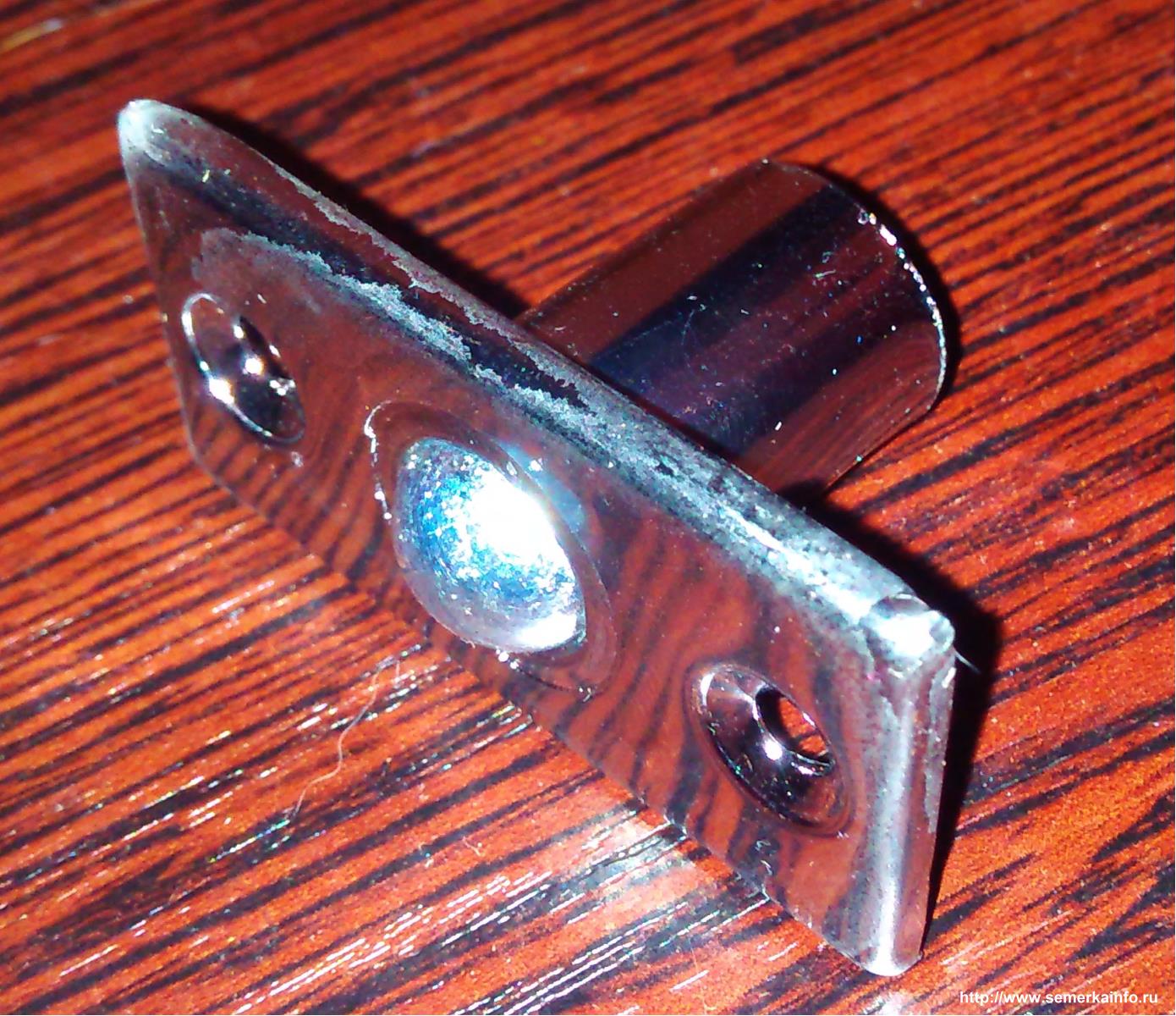

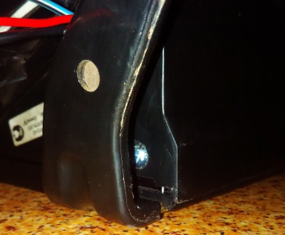

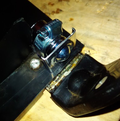

тоже добавлю )), ответную часть не прикрутил т.к. и так крепко держится правда с хлопком закрывать надо
Поблагодарили: 1275 раз
Re: Небольшая, но полезная доработка заслонки печки
Непрочитанное сообщение zombie177rus » Ср окт 29, 2014 19:56:58
Откуда это изделие?
Сообщения: 47859
Непрочитанное сообщение Антон80 » Ср окт 29, 2014 19:59:55
Обычный фиксатор дверей. В строительных магазинах есть.
