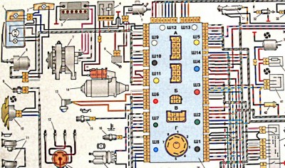

Уважаемы знатоки, нужна ваша помощь. Мне нужно ДХО подключить, подскажите где в ящике предохранителей взять +обмотки возбуждения гены и +с габаритов? Ткните носом.
Добавлено спустя 34 минуты 33 секунды:
Re: Вопросы знатокам - III (про то,чего нет в профильных темах)
я правильно думаю: "+" габаритов Ш9/4; "+" с обмотки возбуждения гены Ш10/7???
ткните на картинке

VVB, нет там дельного ответа по моему вопросу. Я все собрал на двух 5-х реле, мне просто нужно к ящику предов грамотно законектится, по схеме я нашел какие, просто хочу уточнить не ошибся ли я.
Добавлено спустя 2 минуты 23 секунды:
Вот две схемы, которыми я руководствовался

Smarticus писал(а):я правильно думаю: "+" габаритов Ш9/4
:yes: или Ш/2. А вот с обмоткой возбуждения гены.. да, вродь, так.

Непрочитанное сообщение Smarticus » Ср дек 03, 2014 17:52:25
Буйный :pozhali: спасибо, завтра пойду в гараж конектить.
