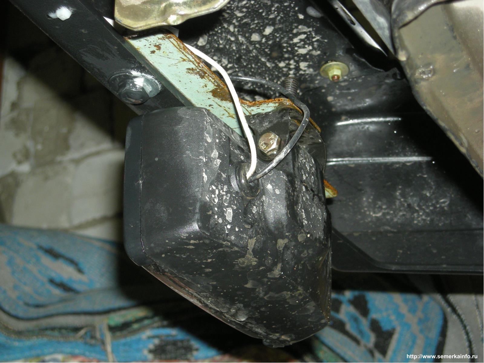

Непрочитанное сообщение Doggi » Вс дек 07, 2014 3:55:51
Я на свою такую поставил. Под стиль ресто.
Правда висит криво, не рассчитал :)
Подключил через тумблер

Re: Противотуманки на ВАЗ
Непрочитанное сообщение Антон80 » Пн дек 08, 2014 19:55:33
Одна? :hmmm:
Непрочитанное сообщение Препод48рус » Вт дек 09, 2014 6:23:43
Антон80 писал(а):Одна? :hmmm:
зато ретро :psih:
