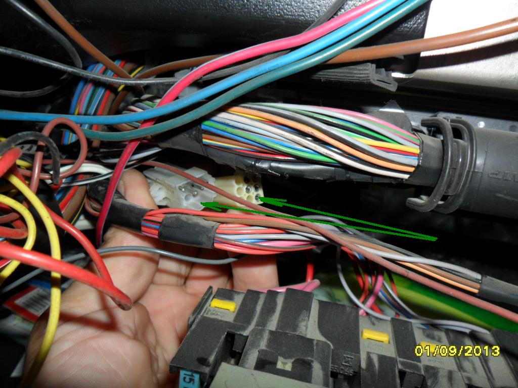

Александр Борисов писал(а): какой провод с эбу должен туда идти
68-й пин ЭБУ, черный провод с красной полосой. 9-тиконтактная колодка находится здесь.

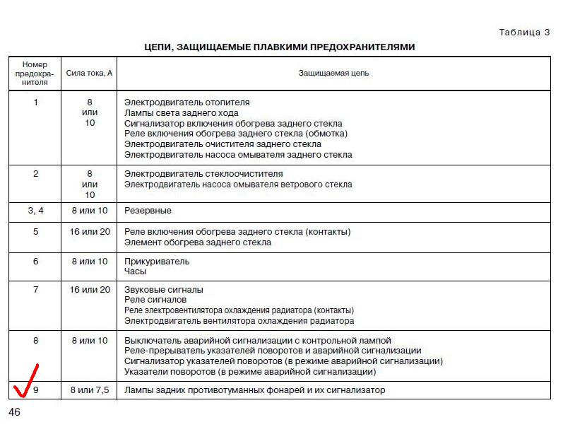

Слушайте, а никто не знает, что там такого намутили с Ш11-3 в новых блоках?
Чем теперь в этом блоке занят пред F9? Сегодня звонился туда, а там нет +12 от "главного" реле. Стал на преде щупать, а там тоже ничего...
Я уже прочитал, что в новых блоках там убрали это дело... Вопрос, а можно ли вернуть... Очень уж хочется зацепится туда для ДХО, уж больно вкусно выглядит +12В, по зажиганию, да еще и через пред...
Короче висит груша, хочу скушать.

Непрочитанное сообщение Tolik2402 » Вт дек 09, 2014 3:08:12
там на F9 теперь задние птф висят. подключен F9 к Ш3(3) и Ш13(1)

Meart писал(а):Чем теперь в этом блоке занят пред F9?
Включи ближний свет и узнаешь, что Ф9 теперь отвечает за ЗПТФ и их сигнализатор в щитке приборов.

Tolik2402 писал(а):там на F9 теперь задние птф висят. подключен F9 к Ш3(3) и Ш13(1)
Где это надыбал? Часа два читал форум, пока не увидел в другой теме про ЧЯ, Димар брякнул коротко, мол, да там отличия только в F9, он в новых ЗПТФ защищает...

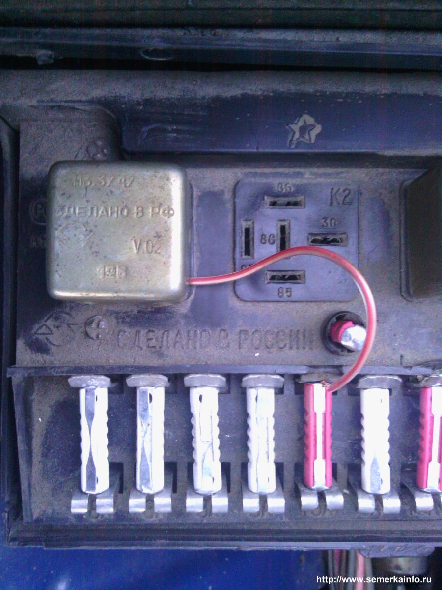

перестал работать обогрев заднего стекла, пришлось сделать такой вот "контакт"
приемлемо ли такое подключение или ехать к электрику?

Re: Монтажный блок, Блок предохранителей, Черный ящик - проб
Непрочитанное сообщение bilbo » Вс дек 21, 2014 14:07:50
У меня нет монитора способного это переварить. :slap:
Поблагодарили: 1275 раз
Непрочитанное сообщение zombie177rus » Вс дек 21, 2014 14:27:54
Warrkure писал(а):перестал работать обогрев заднего стекла, пришлось сделать такой вот "контакт"
Судя по вопросу, лучше к электрику.
