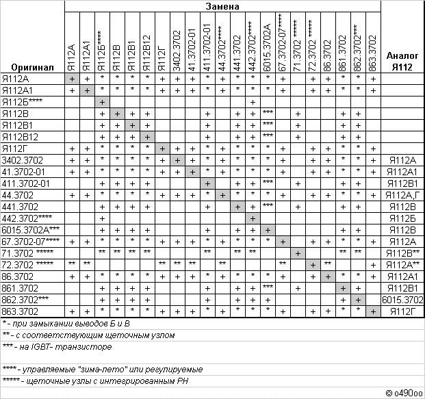

Что то мне не нравится...
Вчерась вспоминал чем сам морочился при выборе рн и по соответствию его модели генератору но всплывает и ещё информация кое какая.
Вот табличку нарыл, пусть будет.
ROULIN
Рекомендовал бы с ней свериться, модель родного рн тебе известна, ты же за новым идти собрался
Вложение Замена РН.jpg больше недоступно
Нашёл и отличия в цепи контрольной лампы для генераторов
Вот пример от 14ки

Теперь ищу исходник для твоего генератора, возможно и для него схема будет такая же, пока не уверен. :hmmm:
ROULIN
Вот пример от 14ки
Блин, у меня отчим уже съездил и купил РН "778.3702" "Эми. Россия"
