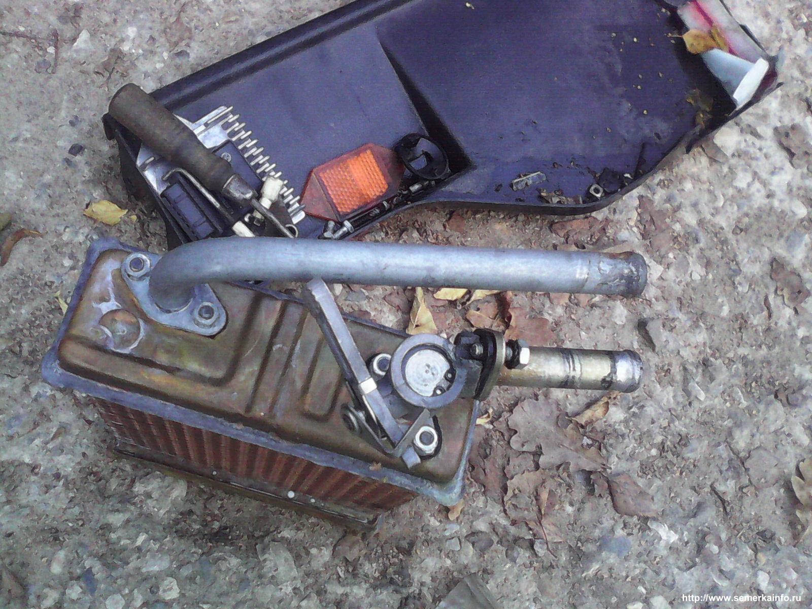

Непрочитанное сообщение Миша » Вт янв 06, 2015 19:20:33
я просто хотел сказать, что не нормальный это выбор твой.. :look:
ниже фото меди двухрядной которая на шкафу сейчас..

Непрочитанное сообщение ExGenius » Вт янв 06, 2015 19:29:05
Точно такая же... Только как мне подсказали, у краев где нет ребер надо проклеить губкой или как там ее называют, чтобы воздух проходил лишь между ребер...
Просто ранее, полгода назад трехрядка медь Luzar (незнаю, хорошая или плохая, но лучше стоковой в семерке) я взял за 1200... Сейчас эту двухрядку медь взял на тест две недели за 1500... Как потом позже узнал, трехрядка стоит 2200... Кусается по цене...
Ты ее проверял, свой радиатор? Изначально наверное тоже алюминий стоял? Разница есть ли?

история была примерно такая.. при замене краника печки на заводском алюминевом радиаторе был отломан фланец к которому крепится этот самый краник. отец был послан в магазин за радиатором (т.к. это его машина), я ему сказал взять медь.. ну он и взял. :pinch: :D одну зиму он с ним откатал и на этом все закончилось, вся машина вечно сырая, все стекла замерзшие и т.д., сам радиатор если потрогать, то он горячий, но стоит на него подуть...остывает моментально. ну и этой осенью в магазин пошел уже я, и там был куплен радиатор дааз 21051**** алюминь. в машине жара, все довольны. у меня же на машине просто с завода стояла трехрядная нормальная медь, я ее прокипятил этой осенью в кастрюле с лимонной кислотой и все.. дорого медь - бери люминь.. стоит в районе 600-800 рублей. только именно ДААЗ
