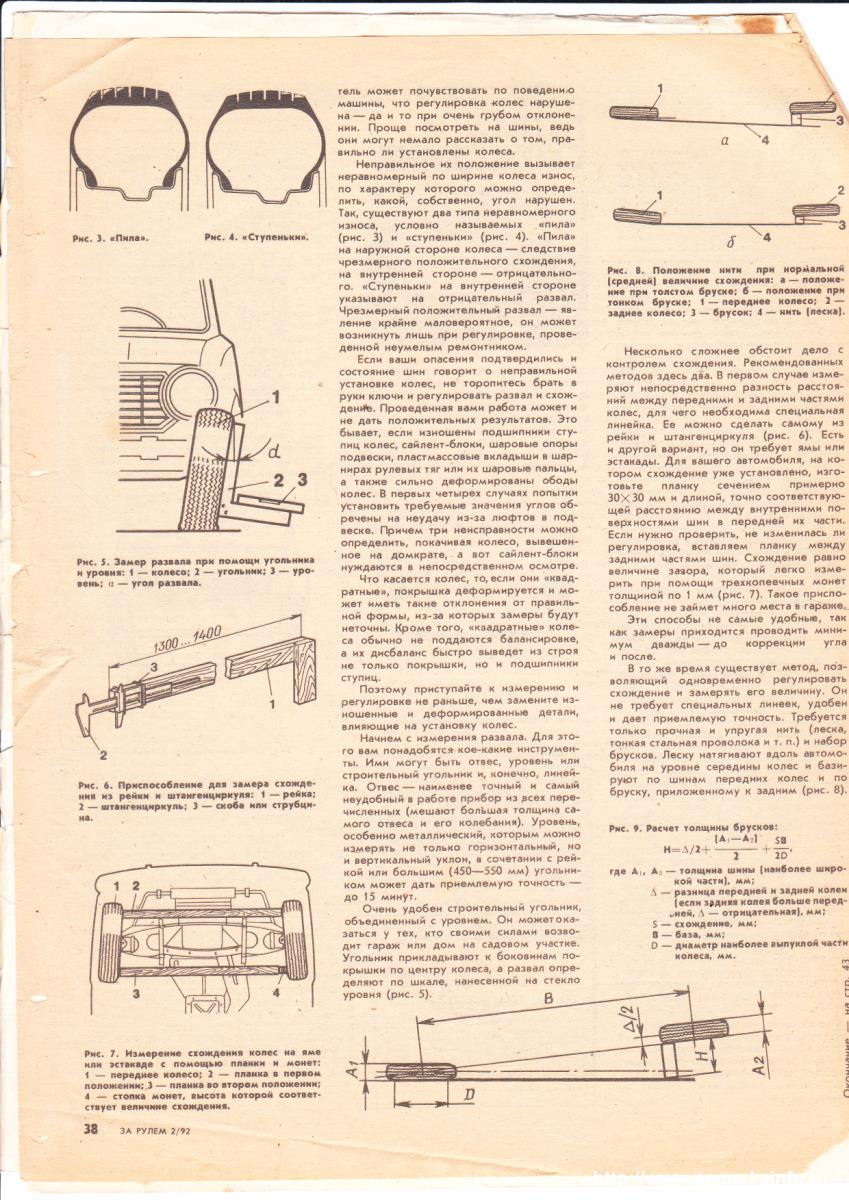

Можно для особо одарённых ещё раз уточнить про регулировку схождения нитью: натягиваем нити с обоих бортов, на передние боковины задних колёс ставим проставки нужной толщины - и?.. Передние колёса должны касаться нити обеими боковинами, и передней, и задней?

Филеас писал(а): Передние колёса должны касаться нити обеими боковинами, и передней, и задней?
Да, именно так. Задняя часть боковин передних колёс должна только-только касаться нити. То есть, колёса задней боковиной нужно подводить к нити до касания, удлиняя рулевые тяги.

Буйный, понял. Этот скрин я видел уже и сохранил даже вместе с двумя остальными. Единственное, во что не въехал: вы ранее выкладывали скрин из книжки по ремонту (у меня такая же), там размеры проставок почему-то на 1 мм больше, чем в "За рулём". Кому верить?
И да, в той же книжке указана толщина брусков для разной величины схождения - это суммарная величина? То есть брусок толщиной 34 мм с каждой стороны - это в сумме 4 мм схождения? Прошу прощения, если вопрос тупой, просто этот момент там не разжёван.

Филеас писал(а):... натягиваем нити с обоих бортов ... ?
Нет, нет надобности: ставим руль в положение прямо и делаем сначала одну сторону, потом приступаем к другой.

Я не фиксировал ни разу. Но передние колеса на металлические пластины, круглые, по две на сторону, одна на одну, чтобы легко поворачивались на месте.

рулеткой не проще выставить?

Да много всяких препятствий в Жигулях на пути хоть рулетки, хоть раздвижной линейки.

гость писал(а):передние колеса на металлические пластины, круглые, по две на сторону, одна на одну, чтобы легко поворачивались на месте.
Надо взять на вооружение.
А что всё-таки с разной толщиной брусков в журнале и в книжке?

книжку не знаю, знаком только с ЗР. Относительно 1 мм. +/- 1 мм - это совершенно не важно. Возможно, просто округлили размер в разные стороны.

Филеас писал(а):там размеры проставок почему-то на 1 мм больше, чем в "За рулём". Кому верить?
Не заморачивайся так глубоко.
гость писал(а):+/- 1 мм - это совершенно не важно.

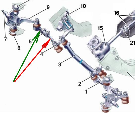

Прошу прощения за тупой вопрос: при регулировке схождения как оно изменяется при вращении муфт? При накручивании муфты на среднюю тягу оно уменьшается, при откручивании с неё увеличивается?

Филеас писал(а):При накручивании муфты на среднюю тягу оно уменьшается, при откручивании с неё увеличивается?
Да. Лучше так - при удлинении пары тяг "сход" увеличивается, при укорачивании - уменьшается, т.к. муфта накручивается не только сюда, но и одновременно сюда.
