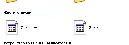

Ммужики подскажите что стало со значками дисков, и что с этим делать?
Re: Вопросы\ответы по компьютерам ТОМ-2
Непрочитанное сообщение Йожык » Ср янв 28, 2015 16:01:11
удалить файл "autorun.inf" из корня диска. Возможно, он скрытый.

Димьян спасен, значки на месте :psih:
Добавлено спустя 5 минут 24 секунды:
Да, проблема была в программе "Vista Drive Icon" или подобной, которая на значке объем диска показывает. Видимо, неправильно ее удалили, ссылка на ее значки в реестре осталась, я поправил на сток значки.
