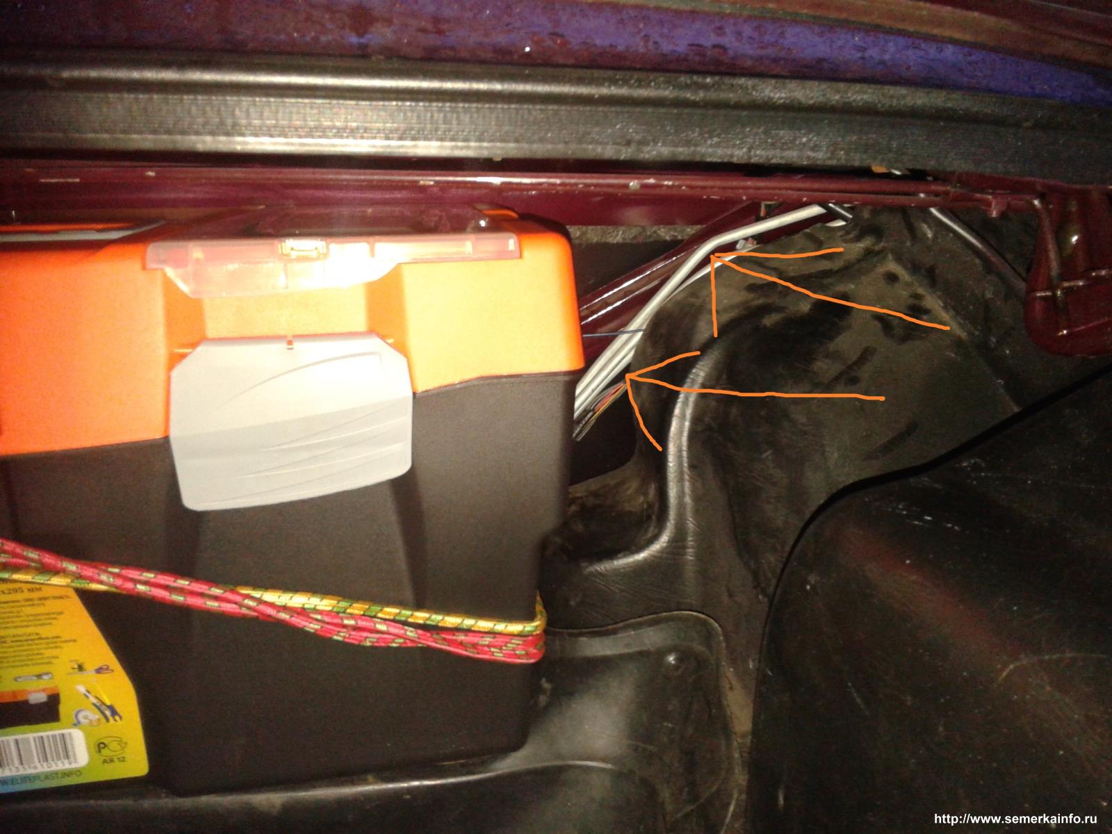

возник вопрос. купил ящик в машину в багажник ну всякое там барахло складывать и что бы он в движении не падал закрепил резиновыми стяжками (или как их там называют не знаю).Стяжки эти зацепил за железные трубки в багажнике. Вопрос такой как думаете это безопасно? Как я понят это трубки от бензобака....
Ящик то не то что бы уж очень тяжелый, но и не легкий.
Или лучше что то колхозить с сеткой?
Фото прилагаю. Стрелками указал за какие трубки зацепил

zong1989 писал(а): и что бы он в движении не падал закрепил резиновыми стяжками
Попробуй без них. Упадёт? Фиг, поверь. За трубки цеплять - не лучшее решение,ты и сам понимаешь.
Schmel10 писал(а):Сними заднее сидение и прикрути петельки.
... или к перекрЕстьям/рёбрам перегородки.

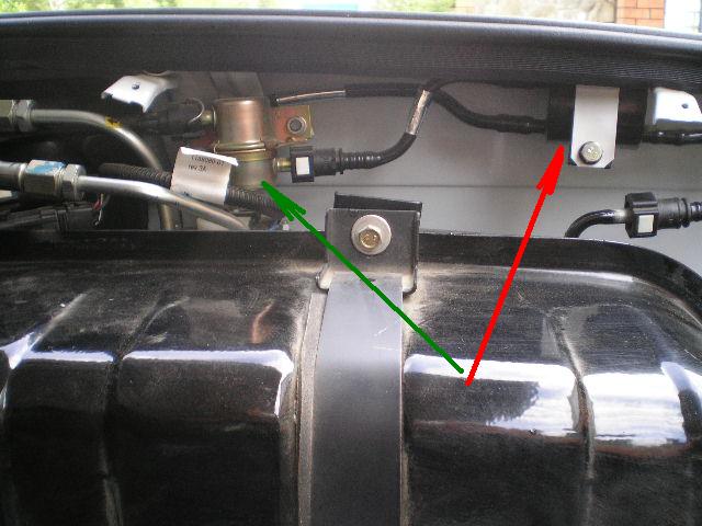

Непрочитанное сообщение djivs » Сб окт 15, 2016 17:12:10
true писал(а):у меня Евро3, так у меня только два клапана стоит за обшивкой...
Так и есть - перепускной и гравитационный. В "экстренных" ситуациях б/бак общается с атмосферой через клапана в своей заливной пробке.
Вот у меня тоже система как на фото - значит Е3.
Переодически попахивает бензином, как-будто какой-то клапан травит, но того кото должен стравливать у меня нет.
При открывании крышки б/б (а она у меня с замком не родная), никаких пшш..пшиков не происходит.
Может пластмаска какая лопнула...
Или все это клапан, который где-то стоит...
