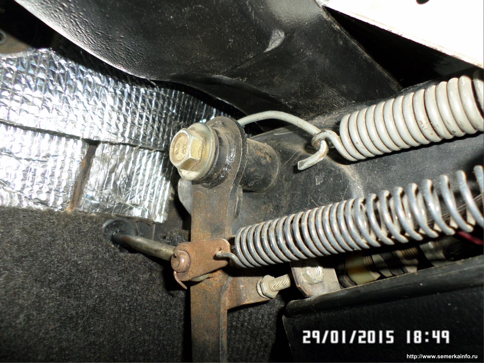

Как смазать(или там подшипник стоит) ось крепления педали сцепления,срепит жутко.Ещё вопросик есть ли у кого размеры скобы пружины сервопривода сцепления(верхняя пружина на фото)?

Иван64 писал(а):Скрипит резинка штока. Попробуй побрызгать силиконовой смазкой. Продается комплект пружин для сцепления
Скрипела без главного целиндра тоже. Ну не продают унас такой комплект пружин,только на рабочий цилиндр и возвратную (нижнию на фото) на педаль.

Иван64 писал(а):Магазины то есть?
Есть но в них нет этой скобки. То что на фото это я сам изгибал из тяги какой-то. Мне б точные размеры я б выгнул как надо.

Непрочитанное сообщение Димьян » Сб фев 07, 2015 4:19:33
Иван64 писал(а):Какая скобка?
Та за которую верхняя пружина цепляется(на фото выше).

Непрочитанное сообщение Препод48рус » Сб фев 07, 2015 8:22:16
Верхний крючок?

Непрочитанное сообщение Иван64 » Сб фев 07, 2015 14:27:13
У меня почему то одна пружина
Похоже верхняя пружина лишня

Непрочитанное сообщение Димьян » Чт фев 12, 2015 17:06:36
Иван64 писал(а):У меня почему то одна пружина
Добавлено спустя 26 минут 1 секунду:
Re: Re:

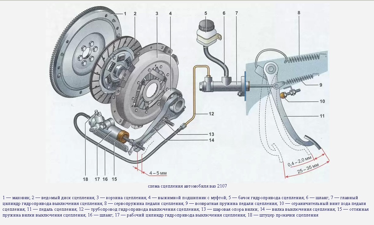

Она наверное у тебя есть ,просто как и у меня лежала и брямкола ,долго не мог понять что,там на железяке.А с завода она есть .и должна помогать (облехчать нажатие педали сцепления под номером 8 на схеме)

Непрочитанное сообщение Иван64 » Чт фев 12, 2015 20:10:06
Нет у меня второй пружины, и цеплять ее некуда. У меня нас педали чутка разные

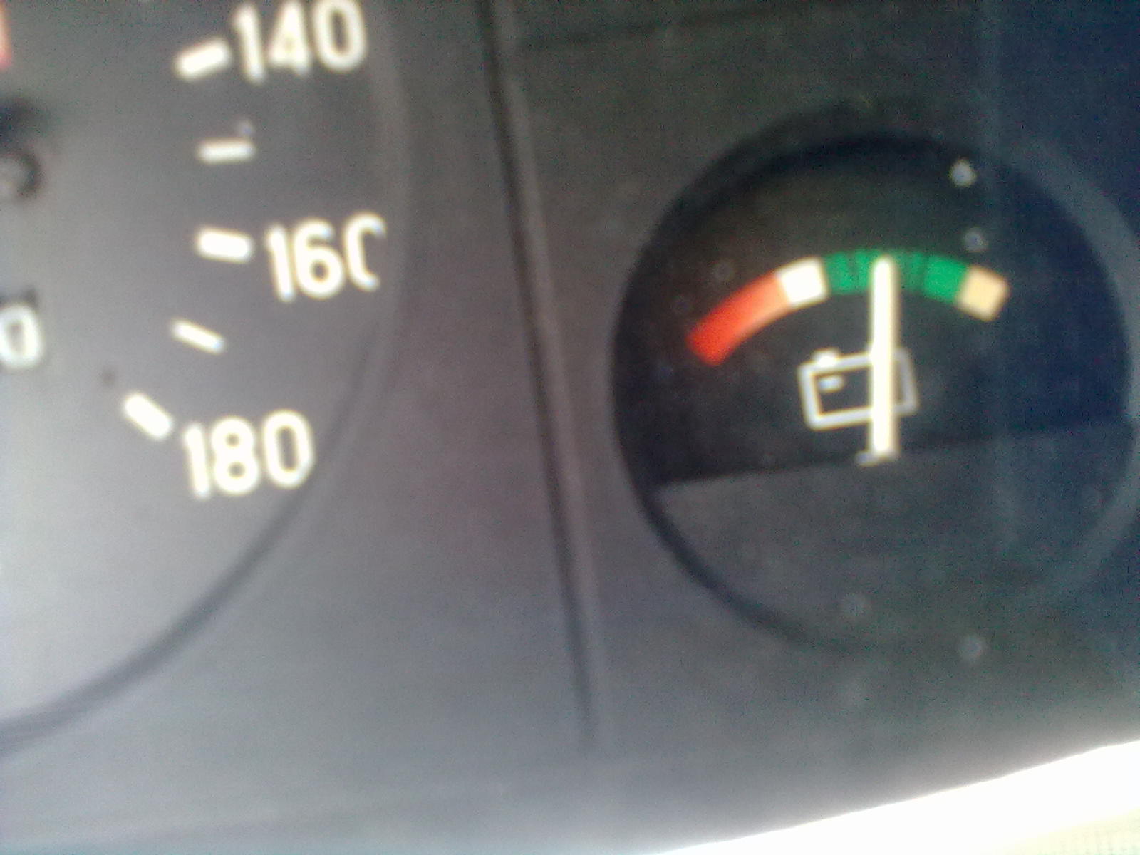

Непрочитанное сообщение Димьян » Чт фев 26, 2015 5:13:12
Достал меня указатель заряда,чё сним делать ? Может пустить напрямую с АКБ через реле?На психику действует.(все замеры делались на ХХ после часа езды по городу)
всё выключено кроме мафона

Непрочитанное сообщение Иван64 » Чт фев 26, 2015 5:46:59
Поставь такой и не смотри на стрелку)))

Re: Бежевый Пятёрик
Непрочитанное сообщение Димьян » Чт фев 26, 2015 6:57:32
Иван64 писал(а):Поставь такой и не смотри на стрелку)))
Как не смотреть если она перед глазами. И зачем тогда вообше там этот прибор.
