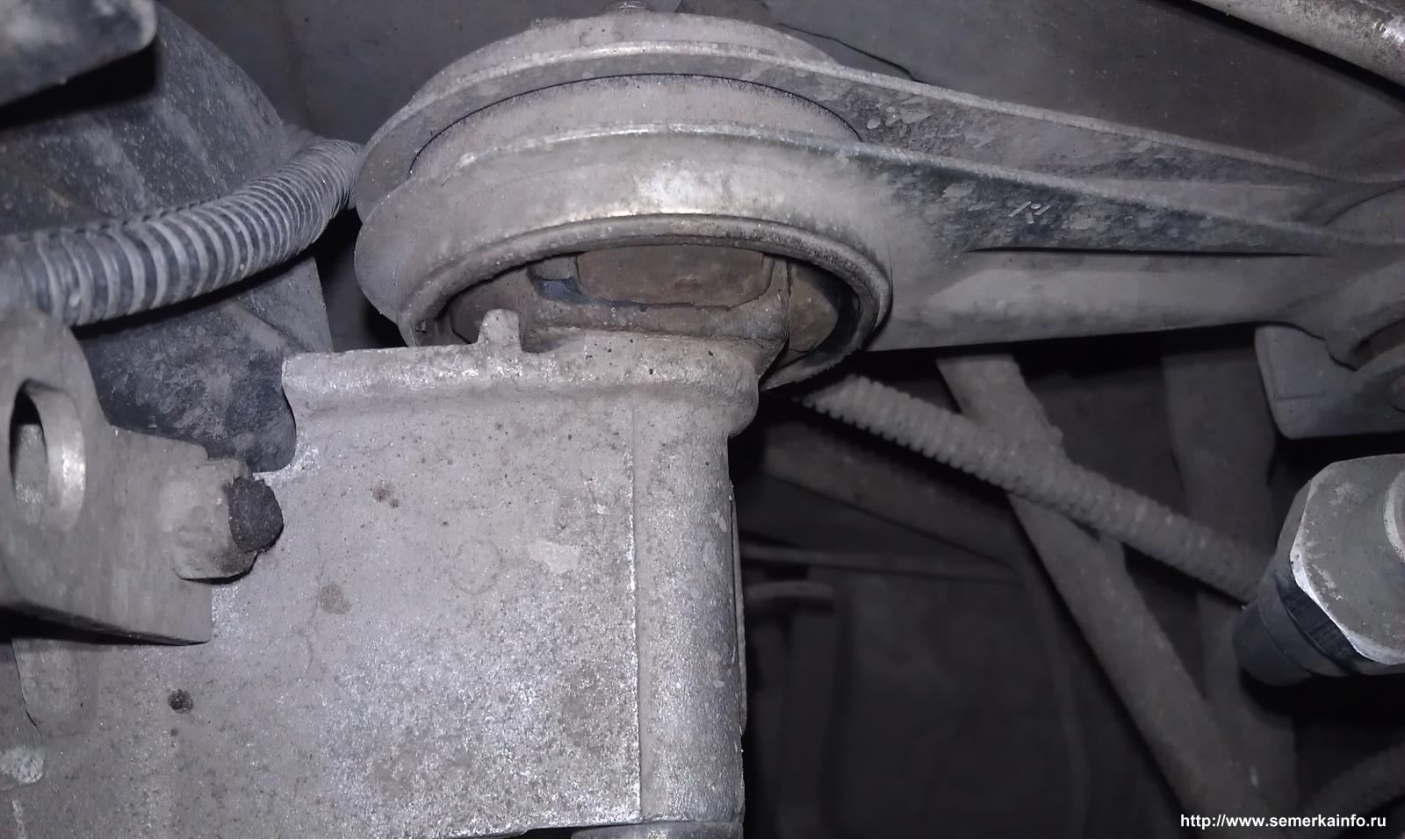

Небольшое обновление темки)
При очередном осмотре подкапотки, заметил, что верхняя "гитара" кирдык... порвалась)
Хотел на замену купить попробовать "гитару" СЭВИ, но не нашел в продаже...
На выбор предлагалось: БРТ, типа БРТ и всё...
Когда мотался по делам в РФ, попутно узнавая цены на сей девайс в тамошних магазах, мне предложили в одном из магазов "гитару" типа "тюнинхмегаклассная"... тогда чот стреманулся её брать... все искал СЭВИ...
Далее, пошустрив в сети, выяснил, что эта "тюнинхмегакласная" "гитара" не тюнинХ, а ничто иное, как деталь от Приоры-2. По отзывам в сети - нормуль девайс.
Решено было покупать именно её. И вот вчера, по счастливой случайности, я её таки нашел на местном авторынке. Рассмотрел поближе, погрыз и пощупал) В общем она мне понравилась...
Сегодня с утреца поставил - все нормалек, вибраций лишних не появилось, двиг не заваливается... в общем я доволен)
Цена вопроса 240 грн
Пробег 64000км

Непрочитанное сообщение JET » Вт апр 28, 2015 8:43:12
Судя по виду и жесткости резины - в нужном направлении доработали опору :yes:

JET писал(а):Сегодня с утреца поставил - все нормалек, вибраций лишних не появилось, двиг не заваливается... в общем я доволен)
:thumbsup: Кстати когда родную порвало - вибрация проявилась или еслиб не заметил т и разницы нет? :look:
Re: JET`s BOGDAN 211040
Непрочитанное сообщение олежек » Вт апр 28, 2015 9:23:40
VladiZlav писал(а):Кстати когда родную порвало - вибрация проявилась или еслиб не заметил т и разницы нет?
у меня так же как у Жени рвалась, ни чего не обычного в поведении не замечал, но у меня нижняя еще от 10-ки 8-ми клапанной стоит...
Непрочитанное сообщение JET » Вт апр 28, 2015 13:14:47
VladiZlav писал(а): Кстати когда родную порвало - вибрация проявилась или еслиб не заметил т и разницы нет?
При троганьи ощущались клевки мотора повышенные, вибрации небыло. Ну и по поведению ручки КПП было видно что диапазон перемещения увеличился.
