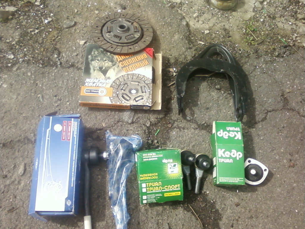

Непрочитанное сообщение X-TAZ » Пт апр 17, 2015 11:05:05
олежек писал(а):разве кто то их нынче переклепывает? уже лет десять назад последний раз видел накладки которые давно валялись, отец выкинул
Ну в продаже в инет магазе я их наблюдал год назад. Но всё...я уже переклёпывать не буду, бо только что набрал запчастей у родича, который жигуля сменил на вольву старую...у него остались новые запчасти...Вон они...и сцепление и тяги рулевые и шаровая...По интернет цене ...и то я половину только денег отдал пока что. Теперь на выжимной у меня денех нет...
Кстати диск сцепы вроде Б/у у меня лежит в гараже.. тоже знакомый недавно отдал...Но я не присматривался к его состоянию.. но на новом присмотрелся - так там до заклёпки всего 2 мм накладки присутствует...Мож я зря взял этот новый...
А ещё впридачу трос ручника новый дали мне.
Добавлено спустя 16 минут 23 секунды:
А шо это за трос передний стояночный? Де такое есть? https://detali.zp.ua/catalog/4955-tros_ ... nego_daaz/
Добавлено спустя 5 минут 3 секунды:
Ого....я сейчас за шаровую и сцепление отдал 200 грн...а ещё прикинул оставшиеся запчасти... так там на 500 грн ещё. Ну буду частями отдавать...всеравно он гворит шо они у него валяются...
Re: X-TAZмобиль 2105
Непрочитанное сообщение олежек » Пт апр 17, 2015 12:05:43
под номером три смотри.
