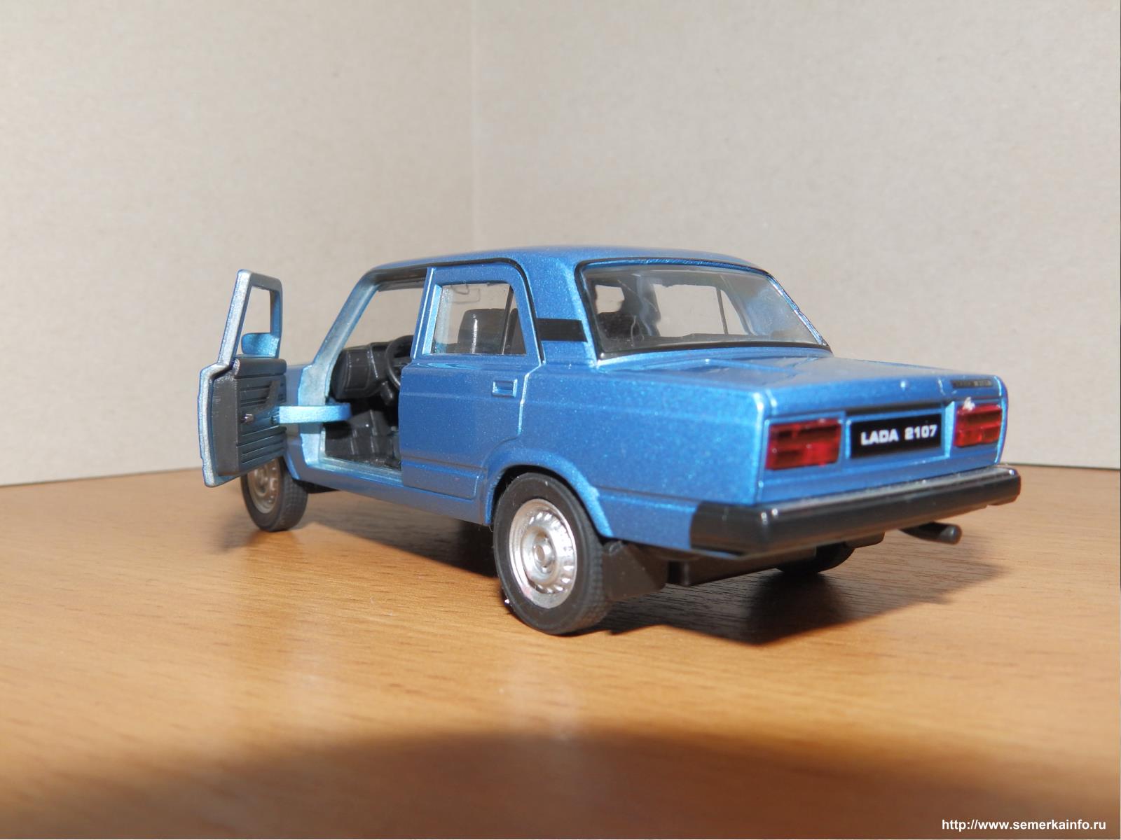

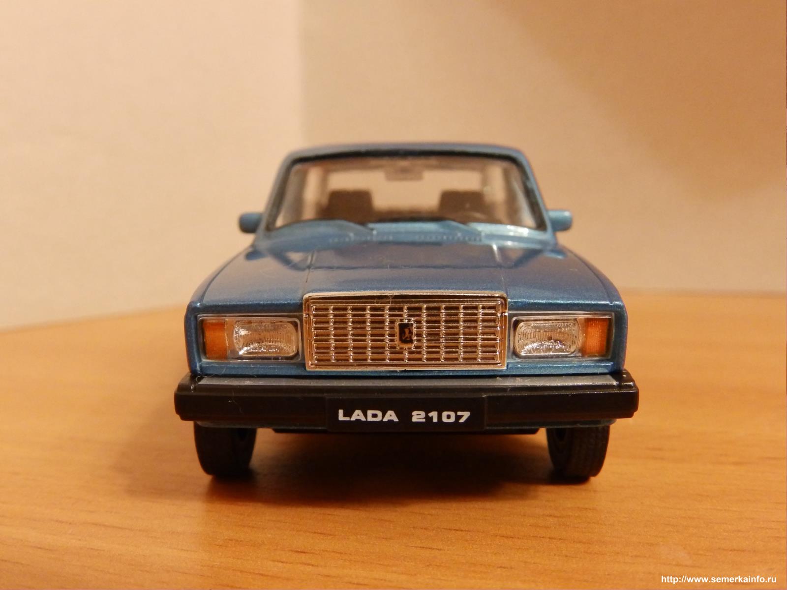

Непрочитанное сообщение AlexK » Чт дек 24, 2015 5:52:05
Прикупил себе новую семерочку вот она красавица
