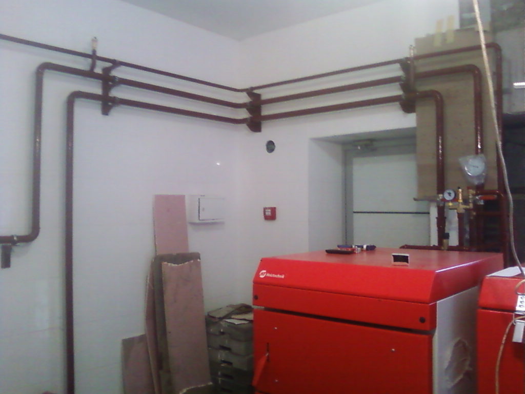

О, а я думаю чего это закрыли тему. Стольник написали. Ну а вот чего наваяли напарники на соседнем обьекте параллельно нам. Примерно аналогичная система отопления, только котел в 3 раза слабее. 5 Квт.
Сегодня залили воду. Испытали. Воду уазиком везли в бочках. 470 литров везли. А надо было 370 на два обьекта. Пару течек на резинках устранили. Скоро электрик подключит и можно греться.

X-TAZ, Саня, какая электрическая и какая тепловая мощь у котла с фоток? Про ЭКМ понял :beer2:
Тот шо побольше тот 15 квт. А вот тот поменьше 5 квт. Я всегда пытаюсь раздуплиться в чём разница электрической и тепловой мощности. Но точно не знаю...знаю шо котёл 15 квт. Походу это тепловая мощность. Хотя она же и электрическая. Помню меряли ток проходящий через котел когда вырубало 40 амперный автомат - был 35-40 ампер, потому и выбивало. этого было много. . Но не помню чи 25 квт котёл был чи 15. Когда воду сменили с меньшим содержанием солей, то ток понизился - 25-30 ампер стал. Тогда автомат перестал выбивать! Потому и возим воду сдалека , а не заливаем со скважины сельской воду!
Добавлено спустя 5 минут 36 секунд:
-----Я же не спросил зачем вообще насос? Если он не в байпасе, то при вынужденной замене систему отключать ... а уж если вообще не будет работать без него, то в байпас запасной воткнуть. Откажет на новогодних каникулах и не купишь нигде и морозы жахнут - весело будет :psih:
Часто сейчас мы делаем не 2 насоса параллельных, а один стоит, второй в запасе лежит! (в данном случае в запасе ничего не лежит). У нас нету праздников - если дето шото случается мы выезжаем как скорая помощь! Просто перекидываем насос! Бывало такое перекидывание уже не раз. Если так подумать., то и котла 2 нужно ставить! Шоб один запасной был!
А лучше 2 разных - один электрро - другой дровяной! Бо в селе бывает на 3-4 дня свет пропадает когда метели и вьюги! Они тогда систему сливают тупо! Но новую систему ещё слить уметь нужно! Там надо каждую батарею снимать и сливать... шоб остатков воды не было...или хотябы маевские пооткрывать на радиаторах на всех! Но кто этим будет заниматься не знаю.. медсестра там и всё! Если электрики туда не доедут в метель, то и мы не доедем!

X-TAZ, между котлом и насосом обратный клапан? А смысл? Не оставить ТЭН котла сухим в случае утечки? Дык ЭКМ должен котёл вырубить...
X-TAZ писал(а):Я всегда пытаюсь раздуплиться в чём разница электрической и тепловой мощности
Оказывается, что применительно к электрокотлам эти две цифры практически одинаковы, т.к. КПД у них приближается к 1 из-за того, что почти вся электроэнергия уходит на нагрев теплоносителя, а не на нагрев атмосферы как у газовых и др. котлов. Ну, мож тока потери на нагрев самого корпуса э/котла, хотя и он сам работает как маленький радиатор..

Про обр клапан...да ненужен он там. Просто наши всё делают по стандартной наборке. А клапан то дорогой! И сопротивление даёт большое. Его нужно ставить когда из коллектора качает два или более насосов. Тогда клапан нужен сто пудов.

X-TAZ писал(а): А клапан то дорогой! И сопротивление даёт большое
И я о том же - о целесообразности, точнее о нецелесообразности в данном конкретном случае :whistlin: .

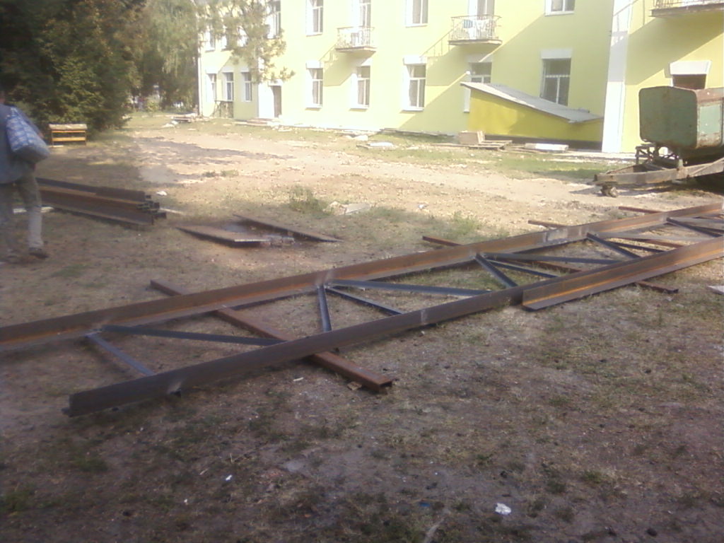

Ну вот наш следующий крупный объект. С нуля пошла стройка. Вчетвером колупаемся.

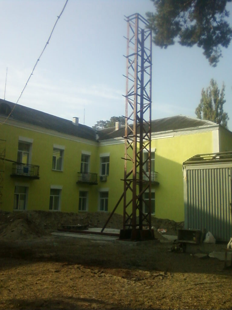

Непрочитанное сообщение X-TAZ » Вт сен 22, 2015 20:41:11
Эта стойка на 2 метра выше трёх предыдущих. И на этой придётся полазить.
