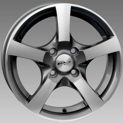

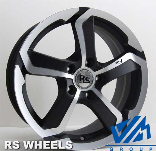

Хочется диски новые прикупить.
Вот ДВА предложения.
1. RS Wheels 237 (цена 2192 р.)
R 13
Отверстия 4x98
Вылет 20
Ширина 5,5
Диаметр ц/отверстия 58,6
2. RS Wheels TI05 (цена 2192 р.)
R 13
Отверстия 4x98
Вылет 9
Ширина 5,5
Собственно вопрос - с каким вылетом диск более правильный и правильно сядет, не выступая из крыла и не уходя глубоко, чтоб не задевал и не терся в поворотах??? И на ширину обратите внимание.
Непрочитанное сообщение Йожык » Чт сен 10, 2015 9:27:54
У первых вылет почти правильный, у вторых очень маленький. Ширина, а что ширина? Ты же туда обуешь обычную резину.

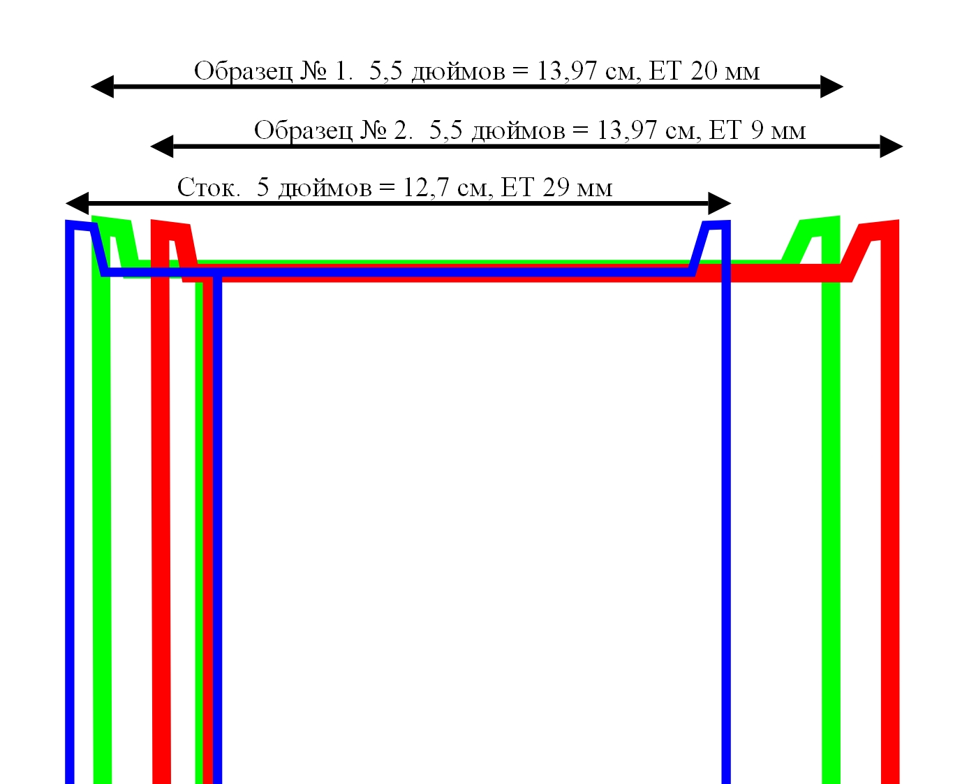

Считаем. Вылет родных дисков - ЕТ29, 29-9=20 мм. Прибавим половину разницы в ширине, 25,4/4=6,3 мм. Т.е. вторые диски будут выступать в арки шире стока на 26 мм. Ну и на подшипники нагрузка будет большая.

Вот, посчитал и начертил (см. рисунок).
В итоге, в отличии от стока:
Диски № 1 - снаружи утопятся (глубже стока) на 0,5 см, а внутри будут глубже на 2 см (что собственно НЕ критично).
Диски № 2 - снаружи утопятся (глубже стока) на 2 см, а внутри будут глубже почти на 3,5 см (Вопрос :hmmm: вот эти 3.5 см внутри - критично или нет??? тереться будут???).
Re: Диски литые, кованные. Выбор и установка.
Непрочитанное сообщение Йожык » Чт сен 10, 2015 11:11:47
VVB писал(а):снаружи утопятся (глубже стока) на 0,5 см
:no:
Вылет считается наоборот. Т.е. чем больше вылет, тем глубже сидит колесо. Твоя картинка будет правильной, если слева машина, справа арка.

Йожык писал(а):Вылет считается наоборот
Да, пересчитал.
Получается ОБА новых диска БУДУТ выступать от стока - примерно от 1,5 до 2,5 см, а внутри вааще не достают даже до стока.
Возьму линейку пойду мерить.
Жаль, пишут что с вылетом нужно быть осторожнее, и разница в 5 мм от заводских параметров НЕ допустима.
Первые диски на классику допустимы :psih: а вторые больше нравятся... пока не знаю.
