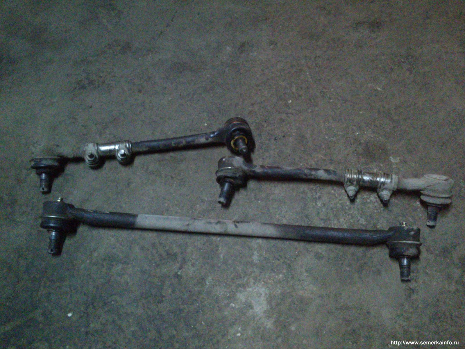

Заменили мы рулевую трапецию. Трапеция у нас ВазИнтерСервис...посмотрим сколько прослужит.....стоимость 1400.
Заменили вчера же масло и фильтра) радостные собрались домой....поехали...а стук один фиг остался....сёня бум смотреть шаровые.... так-как стучать могут и они....увидели что рулевая трапеция в не очень хорошем состоянии и решили что эть она так брякает, но теперь то точно не она...остались шаровые...Их я меняла в июне 2012 года ставила Hola, нареканий не было. прошли мало - около 32-35 тыс.км(((((
Вот теперь думаем.....какие на этот раз ставить...хотя...выбор то не сильно велик в здешних магазинах....(((

Ну вобщем вчера мы заменили всё-таки все детали....можно сказать у нас с Конфеткой большая часть ходовки перебрана)
Вчера мы заменили шаровые, сайлентблоки, болты верхнего рычага и потом ездили докупать (в обед я не покупала сами рычаги) ещё сами верхние рычаги.....вот как, на всё у нас ушло где то с 15.30 до 20.10))))) и то сильно то уж не торопились, да я ещё попутно вопросы задавала) сегодня с утра уже переобуться успела) точнее как успела, муж колеса в Конфетку загрузил, на работе хотела переобуться пораньше приехала, а тут наш водитель приехал и мну в гараж запустил, вот там то мы и переобулись) щас чуть-чуть попозже буду звонить на сход-развал записываться) нам надо и сход и развал теперь делать)))) Кстати, шаровые старые были на 3 с "-" ну надо было их менять уже бы, а вот сайлентблоки уж сильно потрескались, и некоторые даже порвались, хотя я их меняла когда и рулевую трапецию, странно....
Стук на кочках пропал (ну из-за которого то и начался весь кипишь) а причина то была в в самой вилке...там сайлентблок на месте не сидел в рычаге и отверстие справа разшоркал :D что при запрессовке нового сайлентблока он там не держался толком...ну как то так.... теперь небольшой скрип есть, но это походу новые запчасти притираются)))))
старая рулевая трапеция
шаровые новые верхний и нижний (а в комплекте 4 шт.)
сайлентблоки

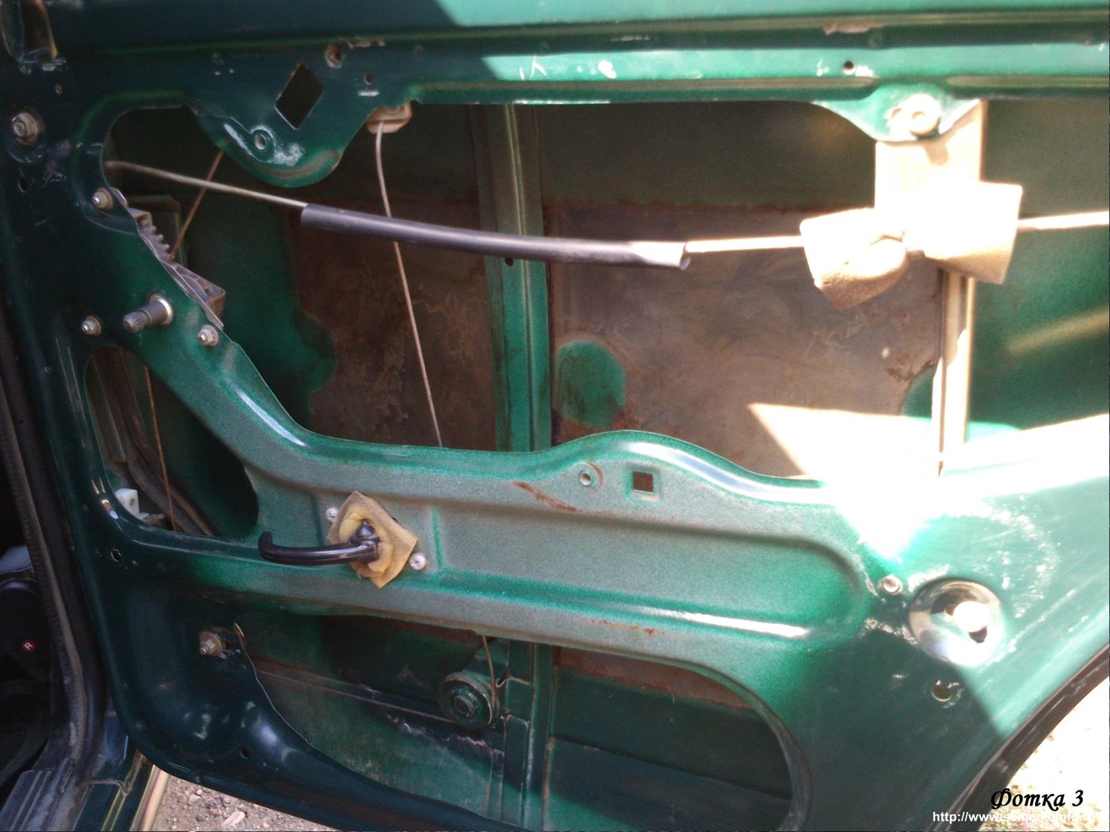

Ну вот…настал день Х….собралась с мыслями и пошла проклеивать двери…начала с задней правой двери соответственно и фотки с той двери)
Сняв обшивку с двери увидела жуткую пылищу и грязищу под ней…. (Фотка 2). Пришлось убирать и мыть всё, затем пришлось сдирать заводскую то ли вибро- то ли шумо- изоляцию, так как она пластами отходила…..Убрала всё, спиртом обезжирила, ну и получилось вполне не плохо… (Фотка 3). Правда руки у меня были все обцарапанные и содранные, но это того стоило!
Начала проклеивать виброизоляцией. Мне помогла маленькая отверточка (хотя, говорят можно и валиком маленьким, но мне проще и удобнее было отверточкой) Расстояние вымеряла с помощью рулетки, чтоб было стык в стык и без нахлестов и Воть что получилось…(Фотка 4)
Точно так же и проклеивала шумкой. Всё вымеряя и клея стык в стык без нахлестов. (Фотка 5).
Хочу добавить, надо бы и проклеить технологические отверстия и впадинки, для лучшего эффекта. У меня, к сожалению, не хватило вибро и шумки, так что я оставила так как на Фотке 5. С передними дверями чуть подольше маялась, двери там побольше хи-хи…
