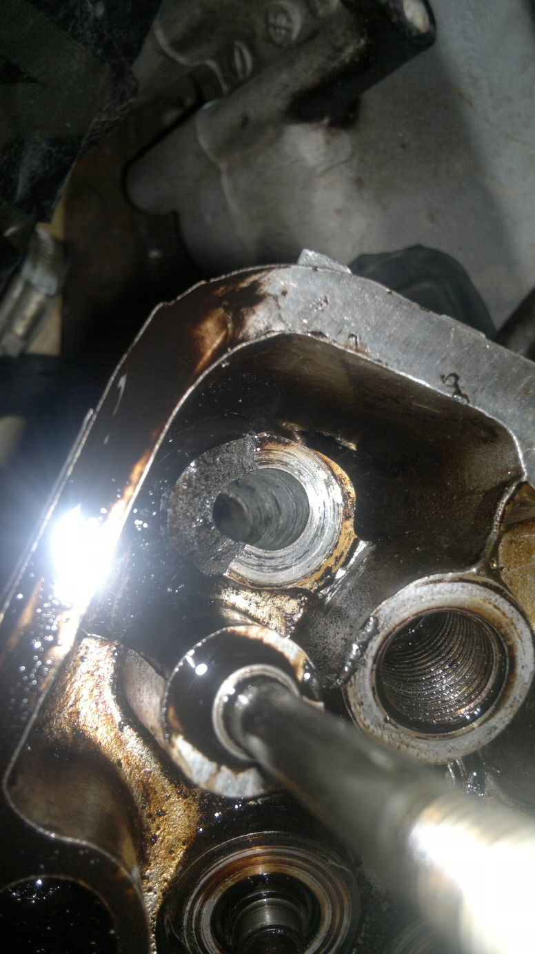

6. В процессе откручивания головки, открутил 3 болта, на остальных семи болтах слизал грани, пришлось отключив электронику, варить на болты гайки с резьбой на 14.
В процессе откручивания 11 болта раздался щелчок, открутив болт и сняв "голову" вот что обнаружил. Что можно придумать?
Отковырни кусочки и сделай фото.

zombie177rus писал(а):Отковырни кусочки и сделай фото.
Хорошо. Правда сегодня уже не получится, если жив буду, завтра сфотаю.

Обещанное фото.

Добавлено спустя 3 минуты 28 секунд:
Обещанное фото.
Торцани примерно на 5-7мм и шайбу поставь для компенсации.
