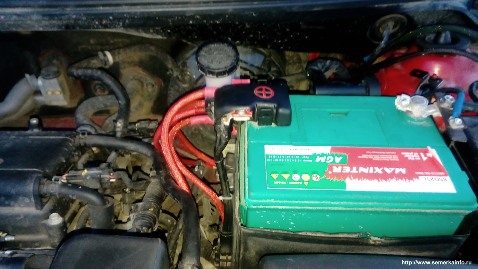

Под капотом наконец навел фен шуй в дубляжах и всей остальной проводке. Заменил медную шину на "+", кинул еще один дубль 35 квадратов с генератора, заныкал преды пониже и теперь сижу думаю как быть с "-" клеммой, т.к. на нее уже приходит 3 протяжки. Места там категорически мало чтобы сделать так же как и на плюсовой. Но я пока думаю.

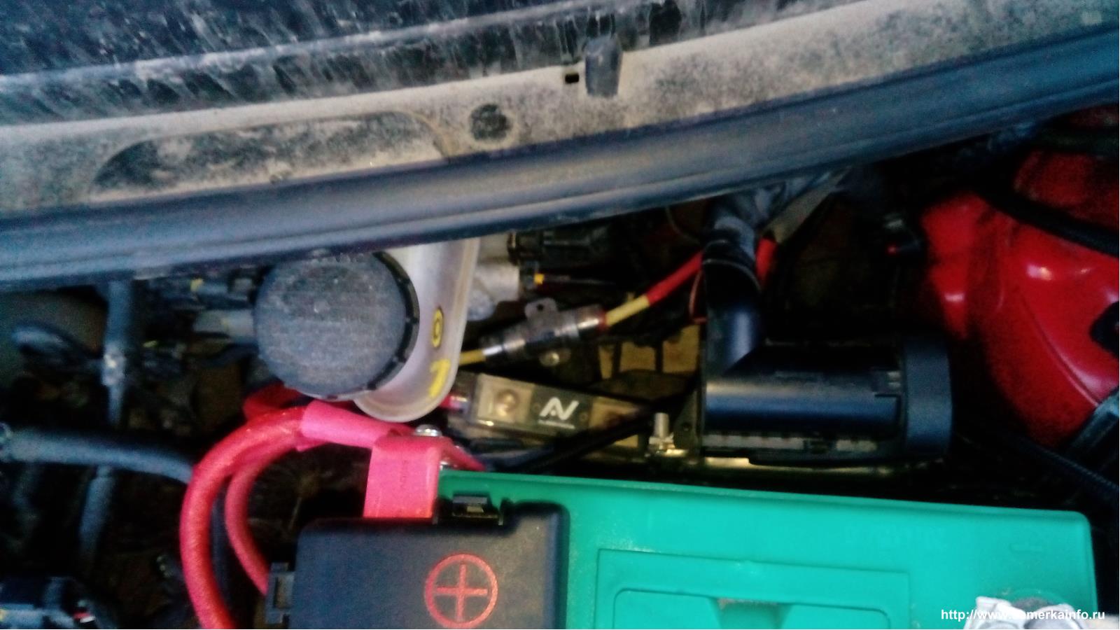

Все наверху, в т.ч. и преды
Как стало:
На работе согнул шинку, все на шестигранниках как положено и в термоусадочке.
Преды внизу, доступ бесприпятственный.
Дубляжей много не бывает.

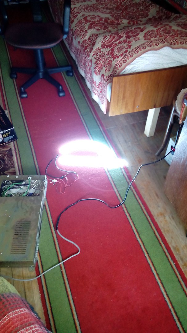

Ну и как же новые лампы и блоки не затетсить в работе.
Берем БП 12в
БП от платежного терминала, именно один такой там и стоит. У меня их 2. На работе выцепил.
Подключаем.
Получаем картину.
на потолок одна линза
Красота да и только.
